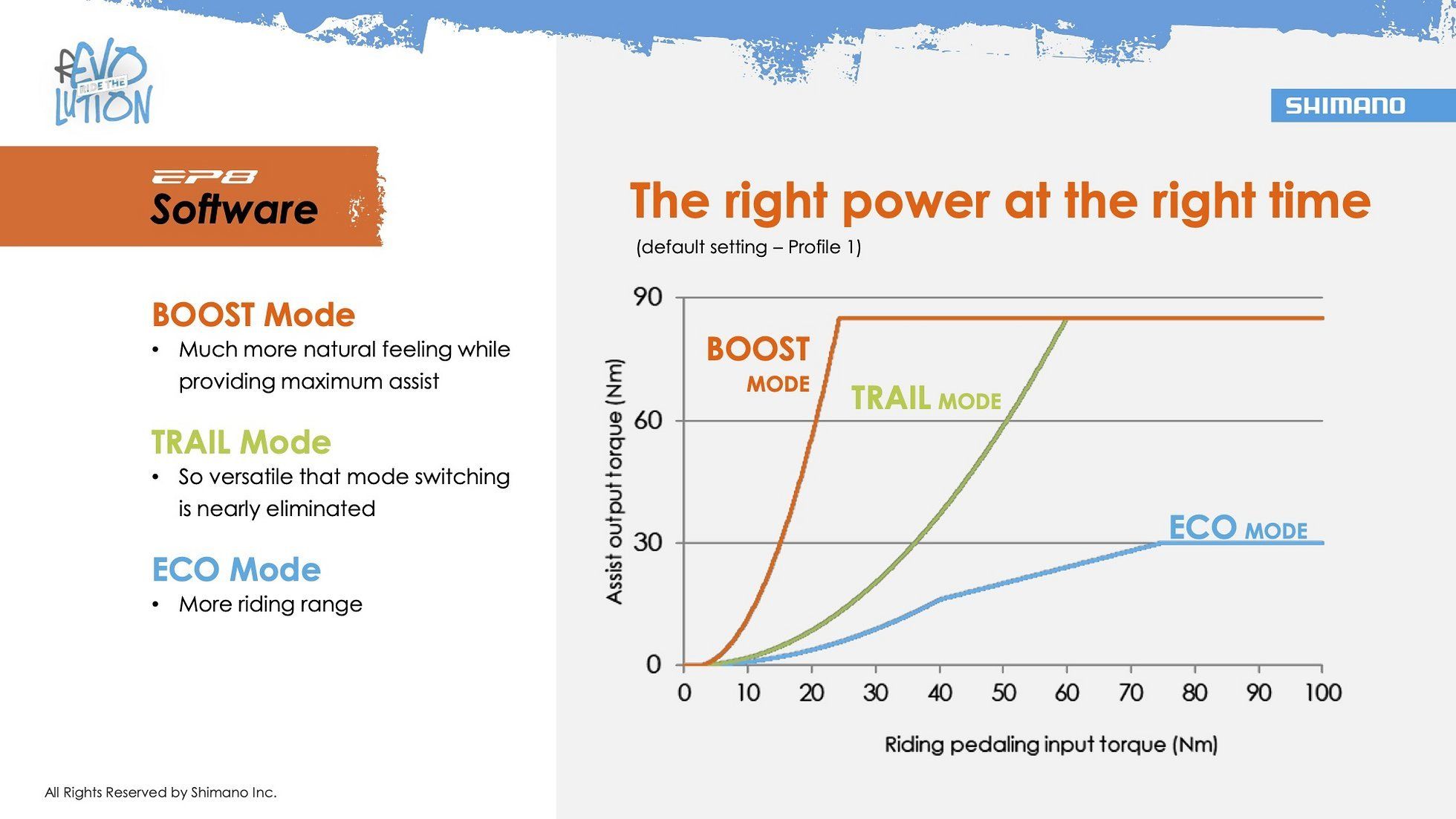

Nein, ab EP8 sind alle drei Stufen progressive
Falsch, und leicht zu beweisen. Öffne die Etube app und vergleiche Trail und Boost. Beide zeigen dir 85 Nm an.
nun schalte in den leichtesten gang. Schalte auf Trail und fahre mit wenig kraft los. Das gleiche probiere mal mit Boost. Mich würde interessieren wie du auf deine Aussage kommst. Meine Behauptung kannst du gerne nachlesen. https://bike.shimano.com/de-DE/technologies/component/details/steps/drive-unit.html

Dann stell mal bei der etube app alle drei anpassbaren Werte( Fahrcharakterist, Drehmoment, Fahrcharakteristik beim Start) für Trail und Boost auf den gleichen level.
vielleich verstehst du auch das Wort "Progressiv" nicht?
Du hast dir meinen Link kein Stück angeschaut oder? Aber auch deine Kurve sagt genau das was ich im Text behauptet habe. Woher hast du den Screenshot? Denn meine Behauptung kommt direkt von Shimano. Nochmal, siehe link. Bei Boost kann auch in deiner Kurve kaum von Progression gesprochen werden, in ECO ist ab 40 Nm Eingabe Drehmoment auch 0!!! Progression.
Ich sage ja, du verstehst das Wort „Progression“ nicht.
PS: wie du auf dem Bild sehen kannst, steht da Copyright Shimano
PPS: dein Link ist der neue EP8 und es wird nur Trail beschrieben, sonst nichts.
