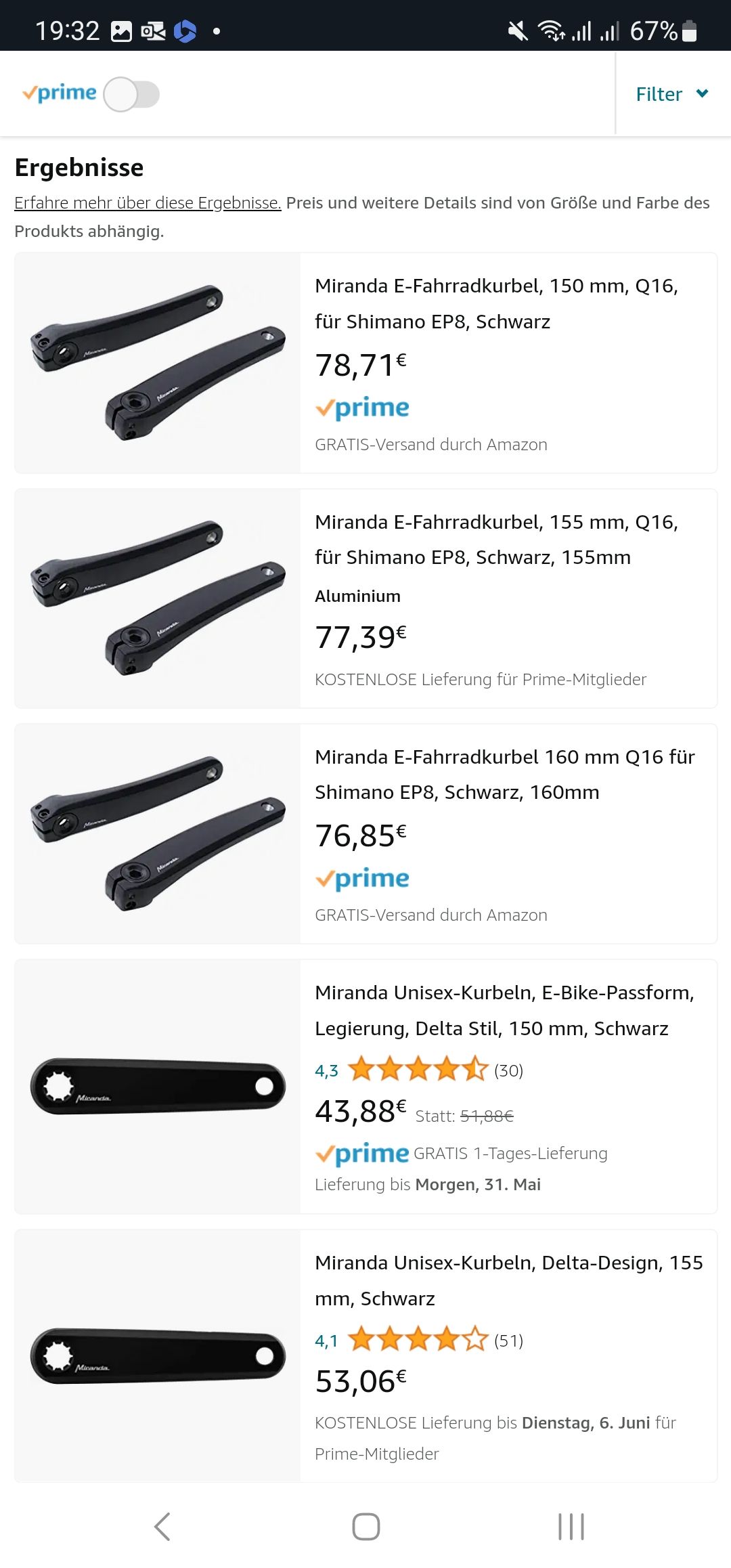

Ich hatte mich ebenfalls schon mal für kürzere Kurbelarme interessiert, wobei die Miranda-Teile die einzigen waren, die ich aus der Abteilung "bezahlbar" gefunden hatte.
Entschieden habe ich mich letzten Endes dann aber doch für die 160er von Shimano.
