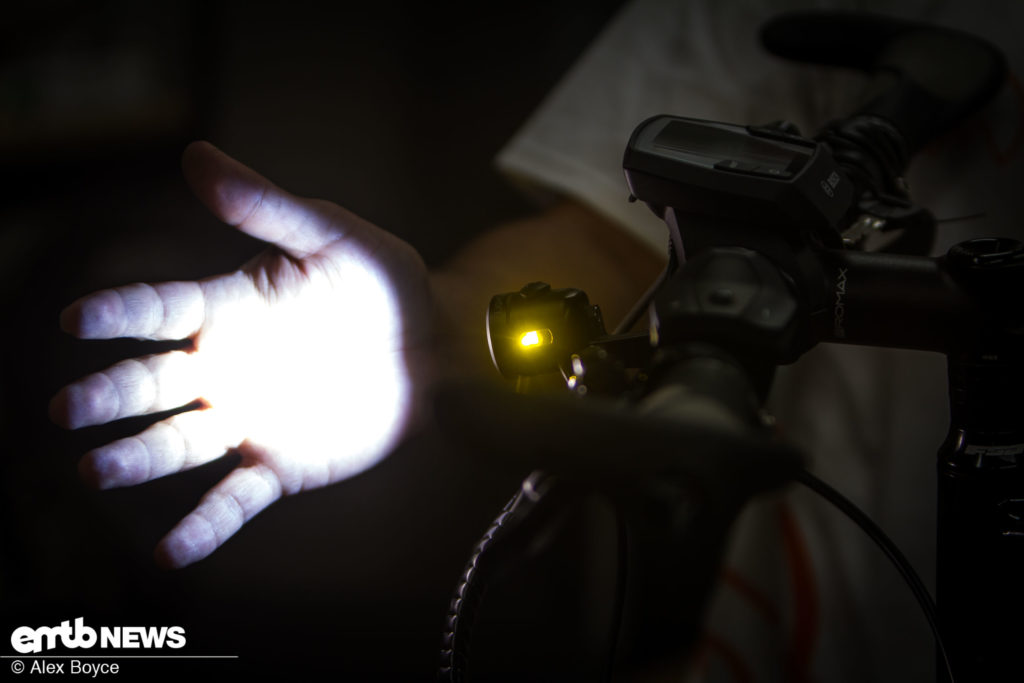

Lichtsystem montieren und verkabeln
Nachdem wir festgelegt hatten, wo die Lichter platziert werden sollen, konnten wir uns der Kabelverlegung widmen. Anfangs haben wir die Anschlussstecker auf die Lichtleiter gelötet und die Verbindung mit einer Schrumpfhaube abgedichtet. Dann wurden die Kabel durch den Rahmen geführt, die Lampenhalterungen angebracht und den Motor wieder montiert.

Eine Nachrüstung der fest integrierten Beleuchtung erfordert einige grundlegende Werkstatt-Skills. Jedoch fanden die gesamte Prozedur für Leute mit Vorkenntnissen ziemlich einfach. Die Ansteuerung der Lampen vom Lenker aus ist sehr praktisch. Darüber hinaus ist es toll sich keine Sorgen darüber machen zu müssen, ob man volle Batterien in den Lampen hat. Mit einer Aufladung des E-Bike Akkus ist die Fahrradbeleuchtung auch gleichzeitig geladen und einsatzbereit. Diese Methode funktioniert bei allen eMTBs und anderen Straßen-E-Bikes gleichermaßen.
Der einzige Nachteil ist, dass die Lampen nicht mit einem Handgriff demontierbar sind. Bei Geländefahrten im Sommer könnte ein Schnellverschluss-Stecker nützlich sein. Doch bei nur 130 Gramm Mehrgewicht ist das unter diesem Gesichtspunkt vielleicht zu vernachlässigen.
