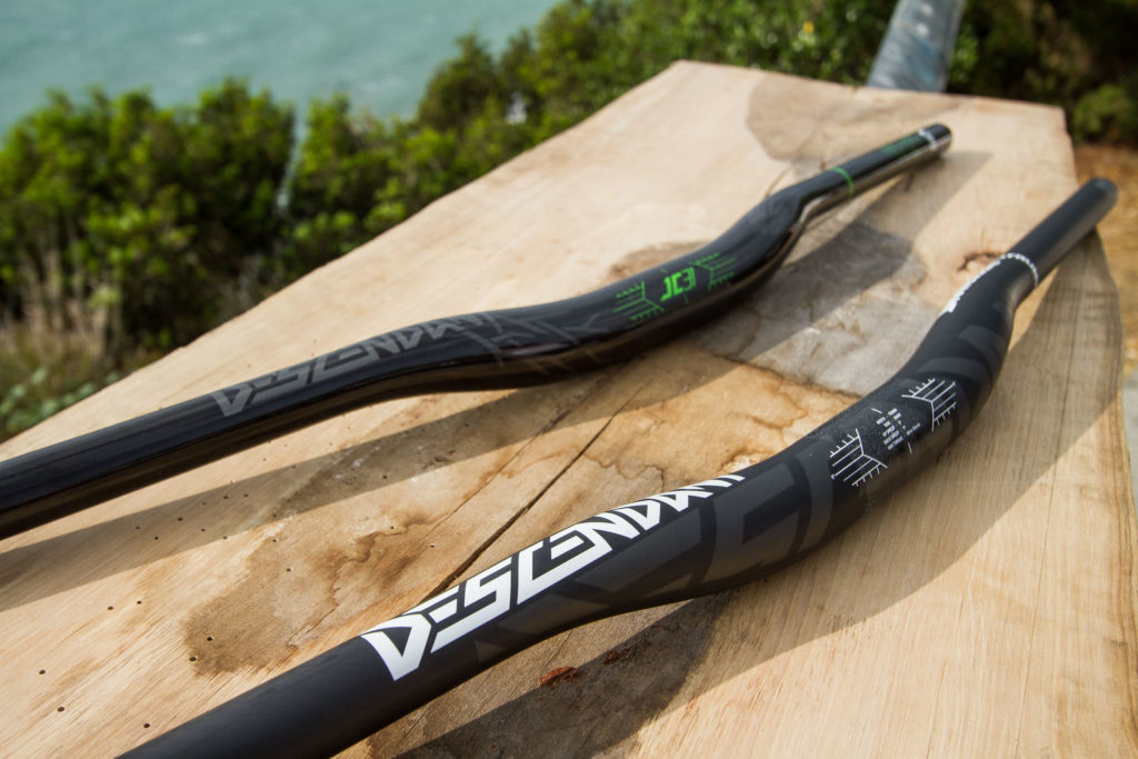

Spezifikationen
Alle Lenker wurden überarbeitet, sind als Carbon- oder Aluminium-Variante und in unterschiedlichen Rise-Optionen erhältlich. Auch die Vorbauten wurden verbessert und kommen in unterschiedlichen Längen. Hier ein kurzer Blick auf die erhältlichen Spezifikationen.
Jerome Clementz CoLab Lenker
- Material: Carbon
- Gewicht: 219 g
- Breite: 750 mm
- Backsweep: 7 º
- Durchmesser Lenkerklemmung: 31,8 mm
- Rise: 20 mm
- Upsweep: 5º
- UVP: 175 €
Descendant Riser Lenker
- Material: Carbon oder Aluminium 7050
- Breite: 750 mm (Carbon), 760 mm (Aluminium 7050)
- Backsweep: 7º
- Rise: 20 mm
- Upsweep: 5º
- Farbe: Schwarz
- UVP: 71 – 163 €

Frank machte sich an unserem Cube Hybrid zu schaffen und montierte ein paar Teile für unsere Testfahrt. Da der Gabelschaft an unserem Testbike genug Spielraum bot, konnten wir Vorbauten mit unterschiedlichen Schafthöhen montieren und testen. Für unsere erste Testfahrt fiel die Wahl auf einen 50 mm Vorbau und den Descedant Lenker aus Aluminium.
Erste Probefahrt
Franks Zusammenstellung auf unserem Cube Stereo war sehr allroundtauglich und für Trail-Rides ausgerichtet. Der 50 mm Vorbau sorgt für eine perfekte Balance zwischen Vorder- und Hinterrad und ist perfekt auf die Oberrohrlänge des Cube abgestimmt. Wechselt man auf einen 30 mm Vorbau erhält man eine wendigere Lenkung, bei einem 60 mm Vorbau wird die Lenkung träger. So kann man sich herantasten und den für sich optimalen Mittelweg zwischen Komfort und Wendigkeit finden.
Alle Lenker fahren sich auf holprigen Trails immer sicher, besitzen eine angenehme Breite von 760 mm und verfügen über gute Dämpfungseigenschaften. Der erste Eindruck stimmt also. Obwohl Lenker immer auch Geschmacksache sind, sagte uns der Rise sowie Backsweep auf Anhieb zu. Wichtig ist aber auch eine richtige Montage des Lenkers. Viele Fahrer achten nicht auf die richtige Neigung des Lenkers, eine unbequeme Griffposition ist oft die Folge.
Aufgrund ausgiebiger CNC-Bearbeitung konnte deutlich Gewicht eingespart werden, sodass die Vorbauten dieses Jahr leichter sind, ohne dabei Einbußen bei der Stabilität hinnehmen zu müssen. Das Design ist schlicht und passt zu fast allen Bikes. Truvativ hat absichtlich auf extreme Farben verzichtet und die Vorbauten kommen alle in neutralem Schwarz.
