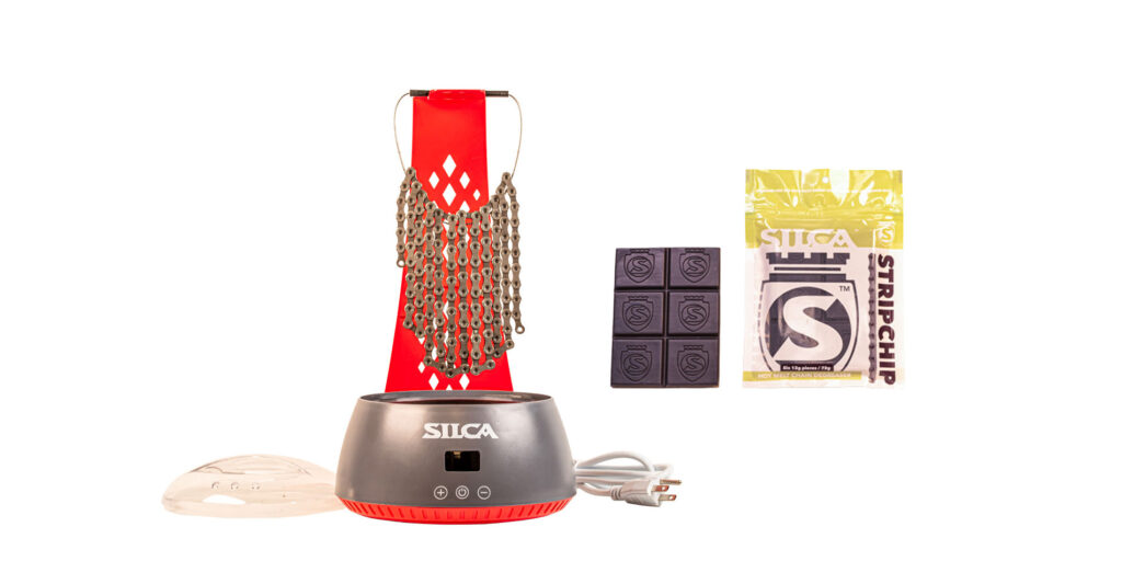

Silca StripChips haben eine auffallende Ähnlichkeit mit Tafelschokolade, dienen aber einem völlig anderen Zweck: dem Entfetten beim Heißwachsen einer Fahrradkette in einem einzigen Arbeitsgang. Die StripChips sollen als Zugabe in einem Wachsbad mit dem Silca Ultimate Chain Wax alle auf der Fahrradkette befindlichen Öle in Feststoffe umwandeln und auf diese Weise das vorherige, eigentlich unvermeidbare, aufwendige Entfetten fabrikneuer Fahrradketten überflüssig machen.

Beim Silca StripChip kommt laut Herstellerangaben ein von der Lebensmittelindustrie inspiriertes Verfahren, die sogenannte Oleogelation, zum Einsatz. Diese Technologie soll Schmieröle direkt im Wachsbad zu Wachsmolekülketten verlängern. Legt man ein Stück StripChip in heißes Kettenwachs und gibt eine neue Kette hinzu, sollen die Öle und Fette in der Kette wie von Zauberhand in hochleistungsfähige Wachsschmiermittel umgewandelt werden. Alles, was man dafür zusätzlich tun muss, ist, das Wachsbad vorsichtig auf eine für StripChips und Heißwachs optimale Betriebstemperatur von 125 °C zu erwärmen.
Das Ultimate Chain Wax System von Silca, ein Wachskocher, und damit ein Werkzeug, das speziell für das Silca-Heißwachs optimierte Temperatureinstellungen von 75-125º C bietet, soll den StripChip perfekt ergänzen. Mit einem Fassungsvermögen von 600 ml und einer nutzer:innenfreundlichen Temperatursteuerung soll das System eine effiziente und präzise Kettenwachsung ermöglichen.
