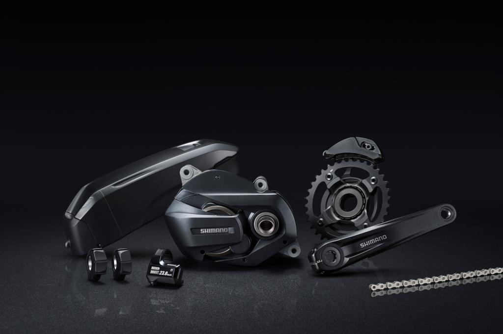

Shimano hat heute die neue Antriebsgruppe "SHIMANO STEPS E7000" vorgestellt, die etwas unterhalb der beliebten E8000 Gruppe angesiedelt ist. Trotzdem bringt sie moderne Features mit, über die die Topgruppe E8000 derzeit nicht verfügt. Die Shimano E7000 ist montagekompatibel mit der E8000 und verfügt über 60 Nm Drehmoment (E8000: 70 Nm). Hier die Details der Pressemitteilung.
Hier ein Bike mit der kompletten Shimano Steps E7000 Gruppe
# Hier ein Bike mit der kompletten Shimano Steps E7000 Gruppe
Shimano erschließt mit E7000 neue E-MTB-Bereiche
E-Mountainbike-Antriebstechnologie auf höchstem technischem Niveau wird jetzt für einen noch breiteren Einsatz- und Kundenbereich verfügbar – mit der SHIMANO STEPS E7000 Gruppe, die zudem neue Schalter, eine neu designte Antriebseinheit und vielfältige Display- und Individualisierungsoptionen mitbringt.
Mit der E7000 ergänzt Shimano die SHIMANO STEPS Produktfamilie um ein weiteres E-Bike Antriebs- und Komponentensystem, das E-Mountainbiker und Fahrrad-Abenteurer bis 25 km/h unterstützt, getreu dem Slogan „Explore New Grounds“ ganz neue Herausforderungen auf zwei Rädern anzugehen. Im Gegensatz zum Top E-MTB-System SHIMANO STEPS E8000, das auf die Bewältigung harter, steiler und technisch anspruchsvoller Trails ausgelegt ist, wurde die E7000 gezielt für eher freizeitorientiertes E-Mountainbiken entwickelt und bringt dafür mit seinen nach dem „Rider Tuned“-Prinzip anpassbaren Unterstützungsstufen und der einfachen Bedienung beste Voraussetzungen mit.

Für erfreulich viel elektrischen Rückenwind sorgt die leistungsstarke und superschnell reagierende Antriebseinheit mit 60 Nm Drehmoment, die genügend Unterstützung bereitstellt, wann immer und wo immer diese benötigt wird. Dabei kann die Antriebscharakteristik innerhalb bestimmter Systemgrenzen an die indivuellen Vorlieben angepasst werden – je nachdem, ob der Fahrer/die Fahrerin an optimalen Beschleunigungswerten, maximaler Reichweite oder der idealen Mischung aus beidem interessiert ist. Und das ganz einfach per Auswahl der Systemmodi „Explorer“, „Dynamic“ oder „Custom“ auf Smartphone oder Tablet.
Der Antrieb der Shimano E7000 Gruppe – die äußeren Abmessungen sind fast identisch zur E8000, die Montagepunkte sind identisch
# Der Antrieb der Shimano E7000 Gruppe – die äußeren Abmessungen sind fast identisch zur E8000, die Montagepunkte sind identisch
Darüber hinaus zeichnet sich auch die E7000-Antriebseinheit durch die Funktionen und Features aus, die schon die E8000 extrem beliebt und erfolgreich machen: Sie liefert bis zu 500 Watt an Spitzenleistung (Nennleistung 250 Watt), um bis 25 km/h in jeder Fahrsituation ohne Verzögerung das nötige Maß an Support zu liefern. Dank des kleinen und schlanken Gehäuses wartet auch die E7000 mit einem Mountainbike-typischen engen Q-Faktor auf und ist zudem eine der leichtesten E-Bike-Antriebseinheiten, die spezifisch für den E-Mountainbike-Einsatz entwickelt wurde.
