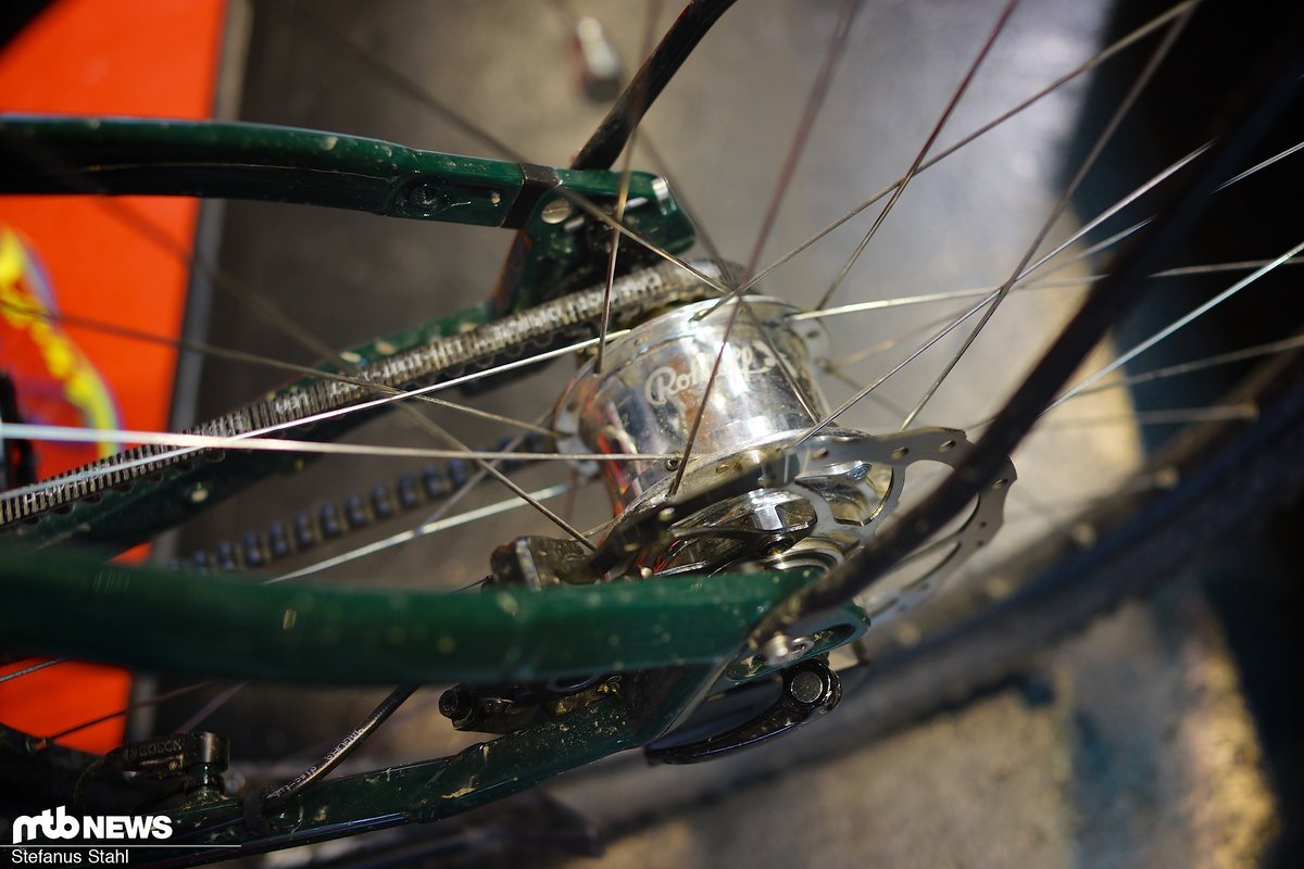

Rohloff E-14: Rohloff hat eine elektrische Version seiner 14-Gang-Schaltung SPEEDHUB 500/14 vorgestellt, die mit der eShift-Funktion des Bosch eBike-Systems kompatibel ist. Hier die Infos direkt von Rohloff:
Das Rohloff e-14 System

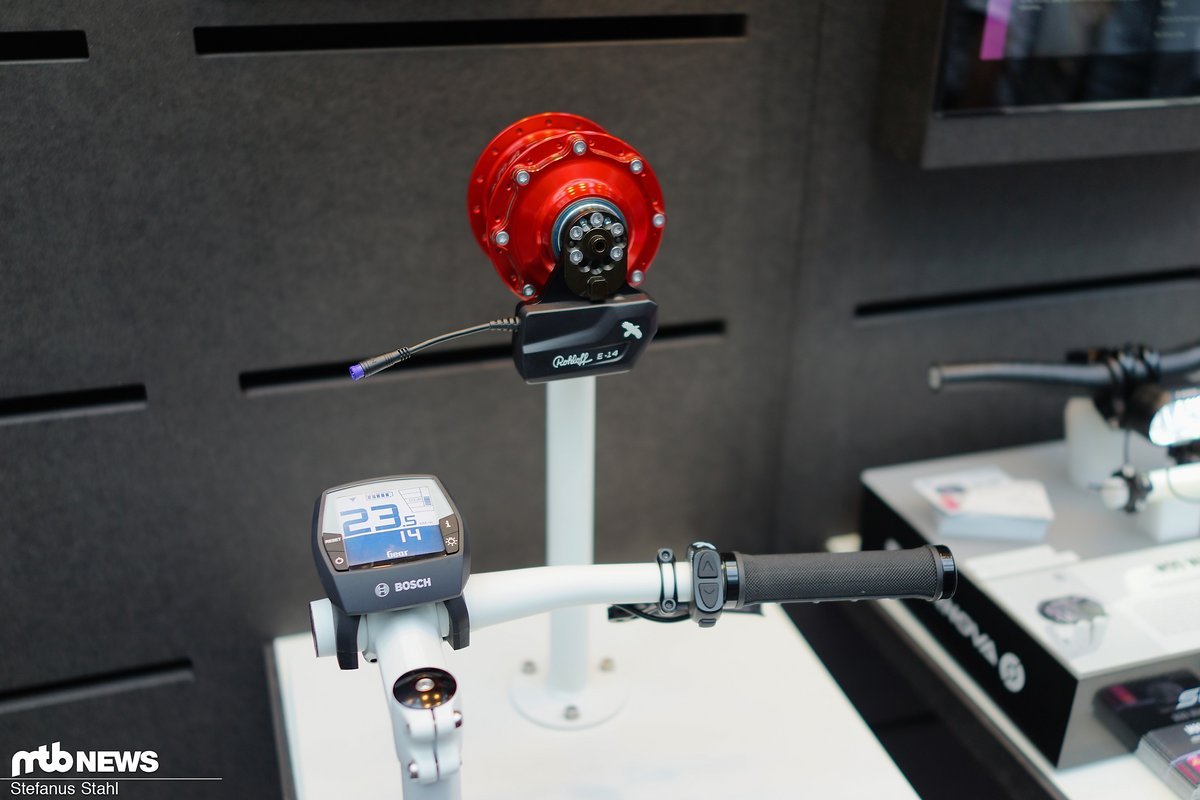

Rohloff E-14 Schaltansteuerung
Die neue Rohloff E-14 Schaltansteuerung verbindet die Getriebenabe Rohloff SPEEDHUB 500/14 mit der eShift-Funktion des Bosch eBike-Systems. Damit wird das Schalten an E-Bikes noch komfortabler. Antrieb und Schaltung kommunizieren miteinander und synchronisieren den Schaltvorgang. Das Ergebnis: ein leichtes, sehr schnelles und effizientes Schalten und ein Schalten mit zusätzlichen Komfortfunktionen.

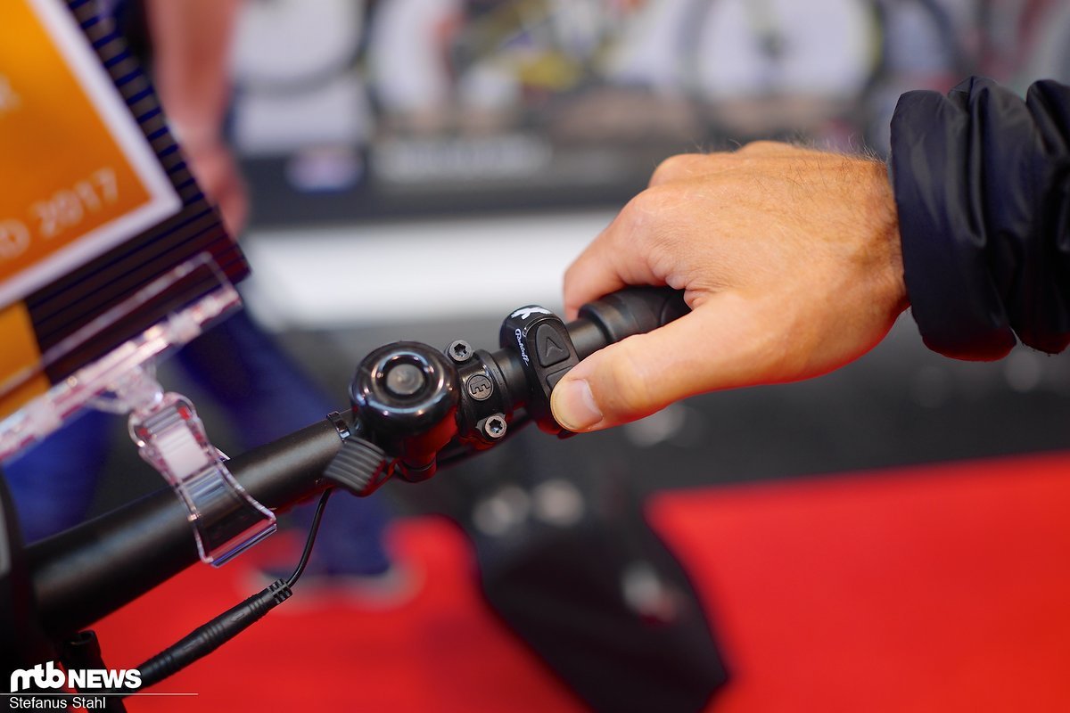

Die Bedienung ist äußerst komfortabel
# Die Bedienung ist äußerst komfortabel - rauf und runter schalten über Wippen, im Spezialfall auch automatisch: Wird aus über 20 km/h abrupt angehalten, lässt sich ein Runterschalten zum definierten Anfahrgang programmieren. An der Ampel oder in ähnlichen Fahrsituationen steht somit automatisch nach dem Halt der richtige Gang zum Losfahren bereit.

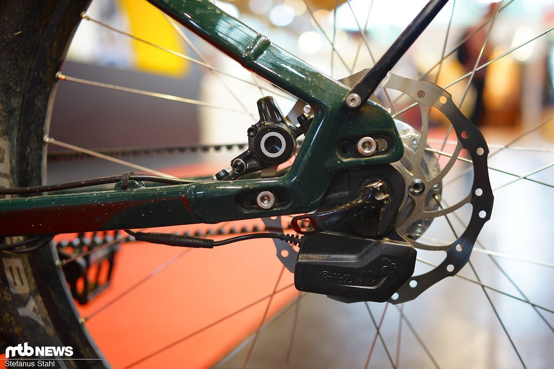

# Das System ist nur mit BOSCH kompatibel und tief integriert - so schaltet die Rohloff immer im richtigen Moment (wenn gerade kein Druck auf den Pedalen ist) und der Motor nimmt für die Zeit des Schaltvorgangs das Drehmoment weg. Die Schaltung dankt's!
Die Rohloff bietet mit der elektronischen Ansteuerung und dem Zahnriemen die perfekte Ergänzung für vielbewegte E-Bikes
# Die Rohloff bietet mit der elektronischen Ansteuerung und dem Zahnriemen die perfekte Ergänzung für vielbewegte E-Bikes - durch das Schalten im Totpunkt und kurze Lastwegnahme des Bosch-Motors wird ein sanfter Schaltvorgang und ein langes Leben garantiert. So soll das Gesamtpaket erheblich langlebiger sein als alle anderen Schaltungen am E-Bike.
Die Nabe ist grundsätzlich identisch zur gewöhnlichen Rohloff
# Die Nabe ist grundsätzlich identisch zur gewöhnlichen Rohloff - allein die elektronische Ansteuerung macht den Unterschied. Rohloff hat das System modular aufgebaut um es beispielsweise auch mit der 12 mm Steckachse kombinieren zu können.

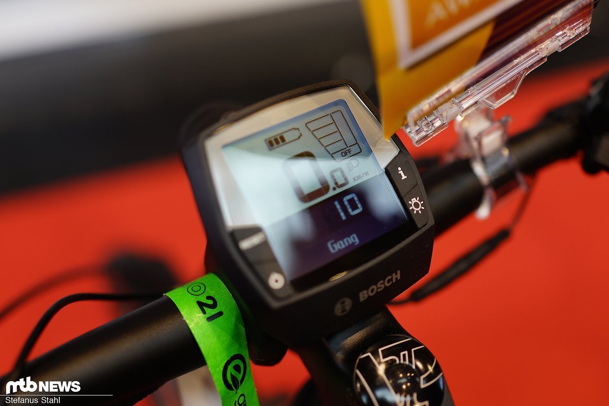

Die Rohloff E-14 kommuniziert und synchronisiert den Schaltvorgang über CAN-Bus mit dem Bosch eBike-System. Von diesem bezieht sie – wie etwa auch die Lichtanlage – die benötigte Energie. Die Schaltung besteht aus der bewährten mechanischen Getriebenabe Rohloff SPEEDHUB 500/14 und der neu entwickelten elektrischen Schaltansteuerung. Ein Schalter ersetzt den mechanischen Drehschaltgriff und die Schaltzüge der SPEEDHUB. Sein ergonomisches Gehäuse verfügt über eine »+« sowie »-« Taste mit klar definiertem Druckpunkt. Mit einem Tastendruck wird jeweils ein Gang innerhalb von weniger als 200 ms geschaltet – der aktuell schnellste Schaltvorgang am Markt. Hält man die Taste dauerhaft gedrückt, schalten im Multishift-Modus gleich 3 Gänge in einer Sequenz; so könnten alle verfügbaren 14 Gänge in etwa 3 Sekunden durchgeschaltet werden. In allen eShift-kompatiblen Bosch-Displays wie Intuvia und Nyon wird der eingelegte Gang angezeigt. Um das Fahren in der Stadt noch einfacher werden zu lassen, verfügt die Rohloff E-14 auch über die Funktion Auto-Downshift. Diese schaltet bei Stillstand in einen individuell wählbaren Anfahrgang zurück.

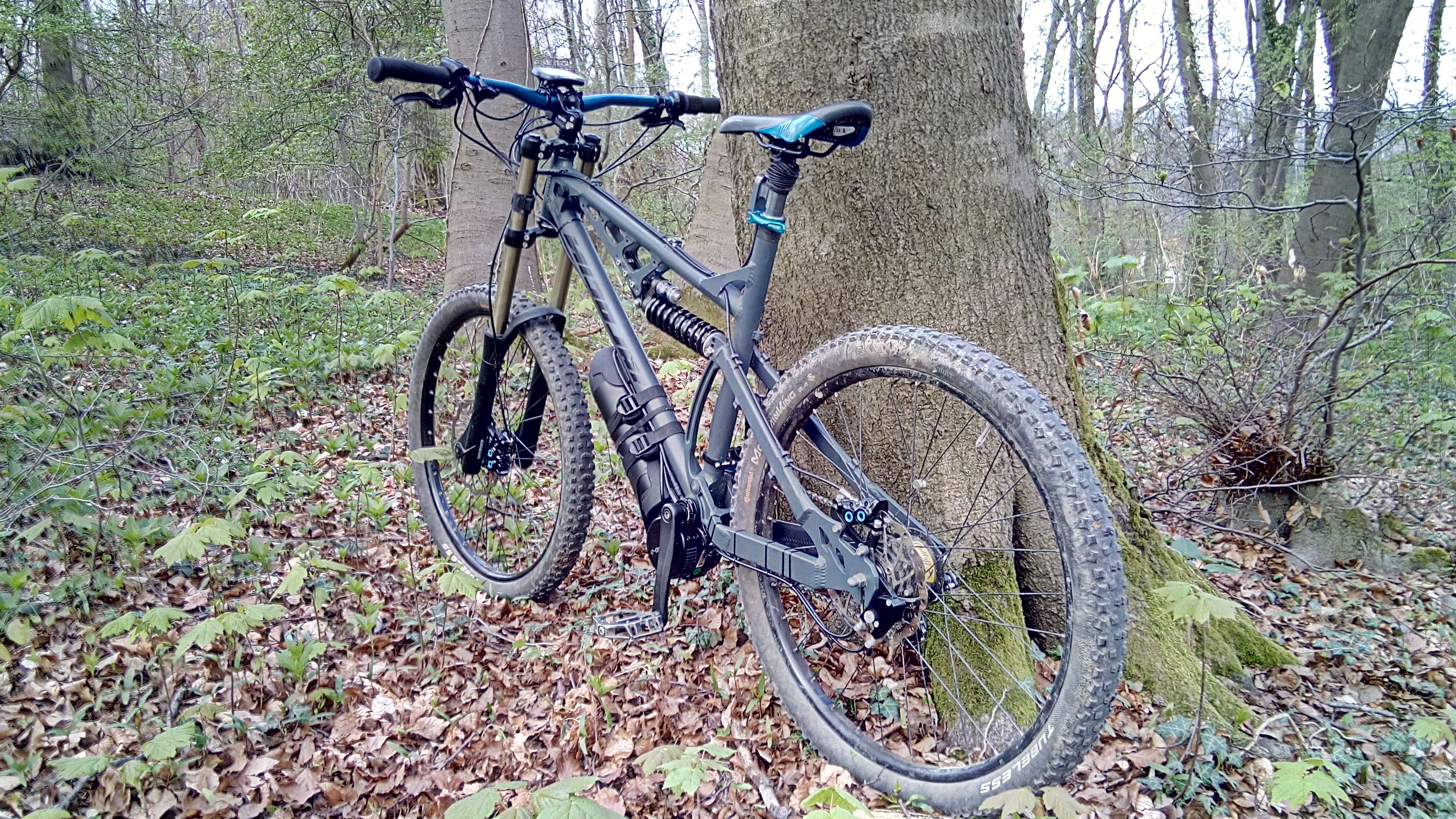

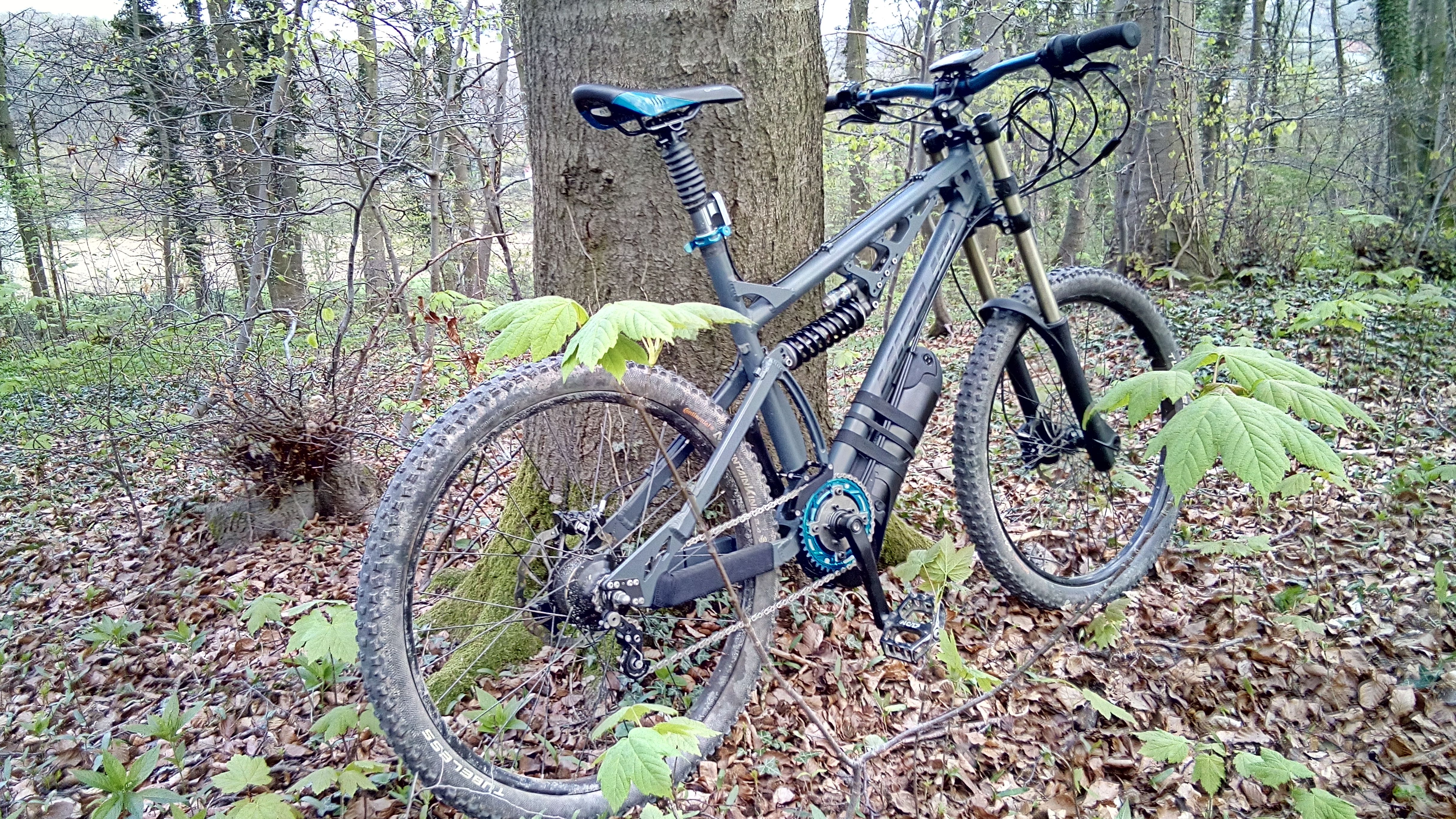

  5. benutzerbild
    Knoe
    dabei seit 05/2003
    Rohloff am E-Bike - Licht und Schatten smilie
    Nachdem ich seit über 10 Jahren an meinem MTB eine Rohloff habe und ungemein schätze, konnte ich mir kein E-Bike ohne Rohloff vorstellen. Ich hatte mir auch erst so einen Shift-Sensor besorgt, der den Motor kurz ausschaltet, wenn man am Drehgriff schaltet. Tja, diesen Sensor habe ich nach ein paar Wochen abgeklemmt, der schaltet nämlich jedes Mal, wenn man den Schaltgriff auch nur "berührt", den Motor für ca. 3-4 sek. ab. Wenn das bergauf passiert, kann man absteigen. Ohne den Sensor komme ich mittlerweile ganz gut klar, aber bergauf ist es immer noch schwierig. Unter Last schalten - ist nicht!
    Die Übersetzungsbandbreite von 526% ist jedoch unübertroffen! Da geht nix drüber. Im kleinsten Gang komme ich mit Motorunterstützung jeden noch so steilen Berg hoch und wenn die Batterie alle ist, komme ich immer noch Anstiege hinauf. Im höchsten Gang lasse ich auf ebener Strecke meinen E-Bike-Kumpel mit seiner Kettenschaltung erstmal weit hinter mir smilie
    Also wie gesagt - Licht und Schatten...
