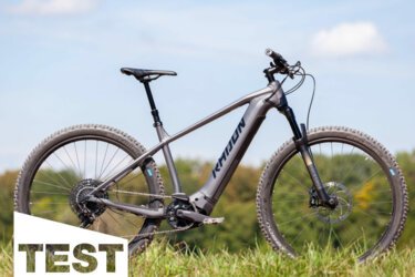

Eins steht schon beim ersten Kontakt fest: Bei diesem Modell bekommt man extrem viel E-Bike für sein Geld. Ausgestattet mit der RockShox Yari-Federgabel, RockShox Deluxe-Dämpfer, Magura MT Trail-Bremsen, SRAM NX-Schaltung, breiten Schwalbe-Reifen und einem starken Bosch Performance CX-Motor lässt dieses E-Mountainbike auf den ersten Blick kaum Wünsche offen. Selbst der erste Griff zum Lenker wird mit den Handschmeichlern von Ergon als sehr positiv wahrgenommen. Mit dem Slide 140 Hybrid möchte Radon den Touren-verliebten E-Biker ansprechen, der ein potentes Fahrwerk mit einer guten Ausstattung zum sehr fairen Preis sucht – und das dürfte ihnen tatsächlich gelingen.
Der Preis liegt bei 3.499 € (UVP) | Bikemarkt: Radon Slide 140 Hybrid kaufen

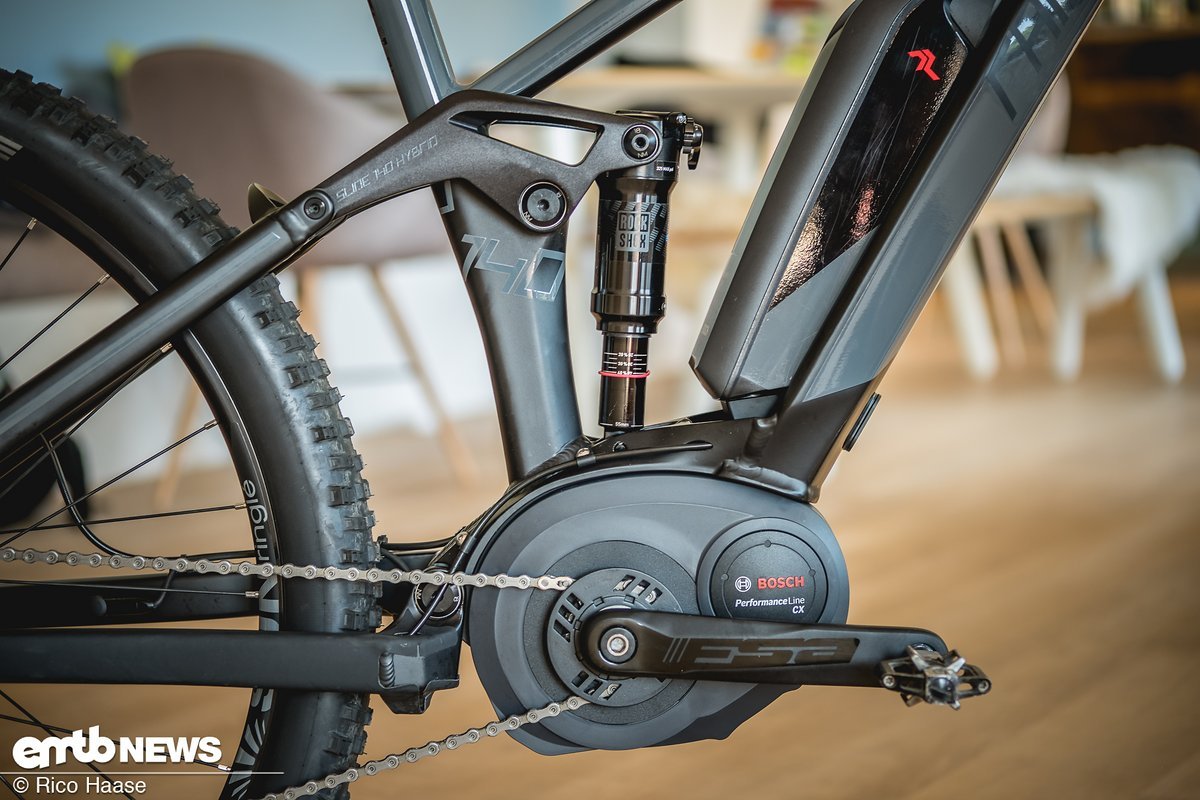

Im Radon Slide 140 Hybrid werkelt ein Performance CX-Motor aus dem Hause Bosch. Wer kennt diesen Motor nicht? Unzählig viele Hersteller setzen auf das Aggregat aus Reutlingen und Unmengen an Endkunden besitzen bereits eMTBs mit diesem Motor. Durchzugsstark, robust und langlebig, so präsentiert sich dieser Motor in den meisten Fällen. Auch im Radon arbeitet der Antrieb sehr zuverlässig und schiebt ordentlich an. Gepaart mit dem kleinen, smarten Purion-Display ist er in diesem E-Bike wirklich gut platziert.
- Motor: Bosch Performance CX
- Akku: 500 Wh
- Leistung: max. 250 Watt
- Display: Bosch Purion

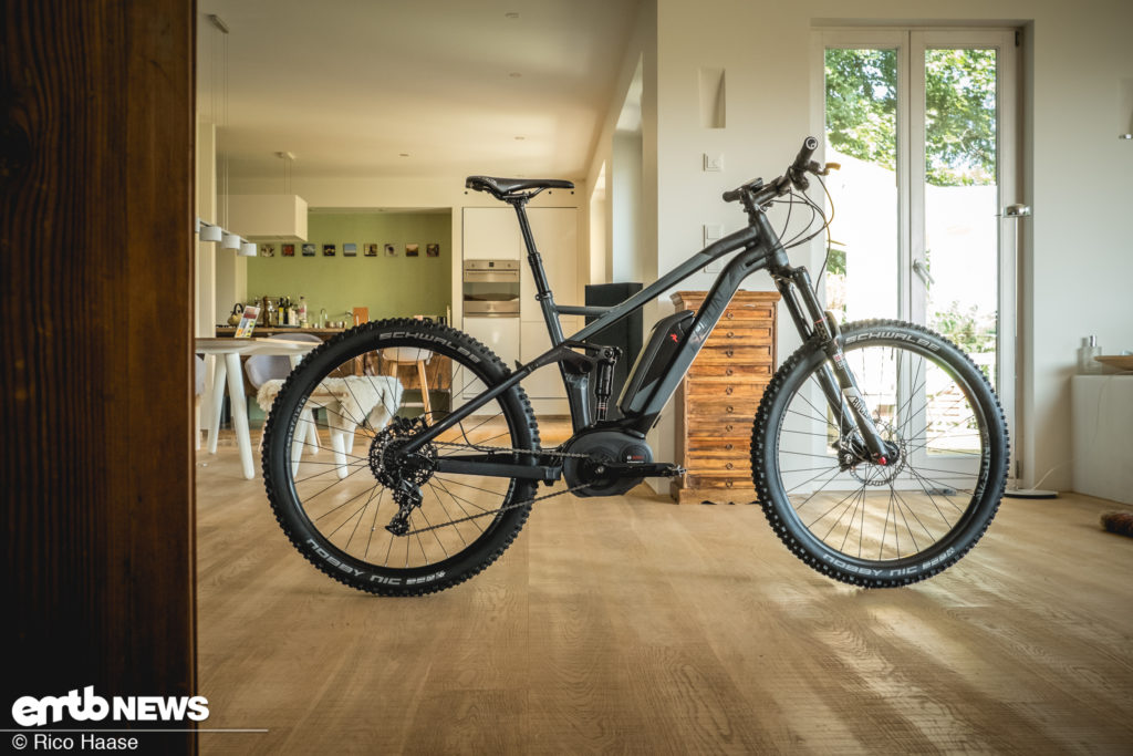

Das Radon Slide 140 Hybrid sieht richtig gut aus. Mattschwarze Rohre, die mit glänzenden Akzenten abgesetzt sind – darauf stehen wir sehr. Die Ausstattung wirkt hochwertig und dem Einsatzzweck angepasst. Ein wenig seltsam fühlt sich allerdings der schmale Lenker an, der mit 720 mm für unsere Körpergröße absolut ungeeignet ist. Dazu kommt noch ein 90 mm langer Vorbau, welcher an so einem eMTB irgendwie nostalgisch wirkt. Vergleichbare E-Bikes, die wir mit 140 mm Federweg eher im Bereich “All Mountain” sehen, haben Vorbauten um die 50 mm und generieren damit ein sehr agiles, quirliges Fahrgefühl. Radon geht da augenscheinlich andere Wege. Wie sich diese Kombi auf dem Trail fährt, müssen wir testen.
Beim genauen Hinsehen entdecken wir, dass die Ladebuchse vom Akku unerreichbar tief im Rahmen liegt. Deshalb kann das Radon Slide 140 Hybrid nur geladen werden, wenn der Akku ausgebaut ist. Für uns ein absolutes No-Go! Liebe Radon-Ingenieure, bitte bessert hier nach.
