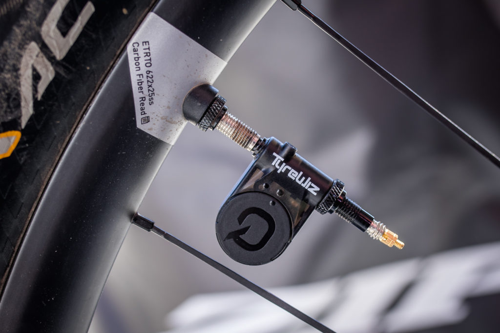

Der knapp 10 g schwere TyreWiz wird einfach ins Ventil geschraubt

Mit nur knapp 10 g ist der TyreWiz sehr leicht
# Mit nur knapp 10 g ist der TyreWiz sehr leicht – einfach ins Ventil schrauben und schon geht's los

Das Prinzip des Quarq TyreWiz ist denkbar einfach: Das Innere des Ventils wird gegen einen batteriebetriebenen Sensor ausgetauscht, der kontinuierlich den Druck misst und die gemessenen Daten regelmässig per Funk nach außen weitergibt.
Zur Montage dreht man das Presta-Ventil heraus (das passende Plastik-Werkzeug dafür liegt bei) und dreht im Anschluss das 9,7 g leichte TyreWiz hinein. Hokuspokus Fidibus, dass war bereits die Montage der Hardware. Der Reifen wird jetzt direkt durch das Quarq TireWiz hindurch aufgepumpt. Tubeless-Milch im Reifen ist dabei kein Problem, mal sollte nur darauf achten, dass möglichst keine Milch durch den Sensor läuft (Sensor nach oben!). Danach folgt das syncen der Sensoren mit einem der unterstützten Anzeige-Geräte:

Für die Nerds unter euch: In den Garmin-Geräten werden bei den Aufzeichnungen die Reifendruckwerte in die .fit Dateien gespeichert und können später ausgewertet werden. In der Quarq-App können Limits hinterlegt werden – also Maximal- und/oder Minimal-Druck. Wird der zulässige Bereich verlassen, wird dies ausser in den o.g. Geräten und Apps auch direkt über LED am TyreWiz angezeigt. Die Reifendruckdaten werden jede Sekunde einmal übermittelt. Die Batterielaufzeit wird mit 300 Stunden angegeben, bevor die CR1632 getauscht werden muss. TyreWiz soll robust genug sein für die Anwendung vom Rennrad über das normale MTB bis hin zum eMTB.
