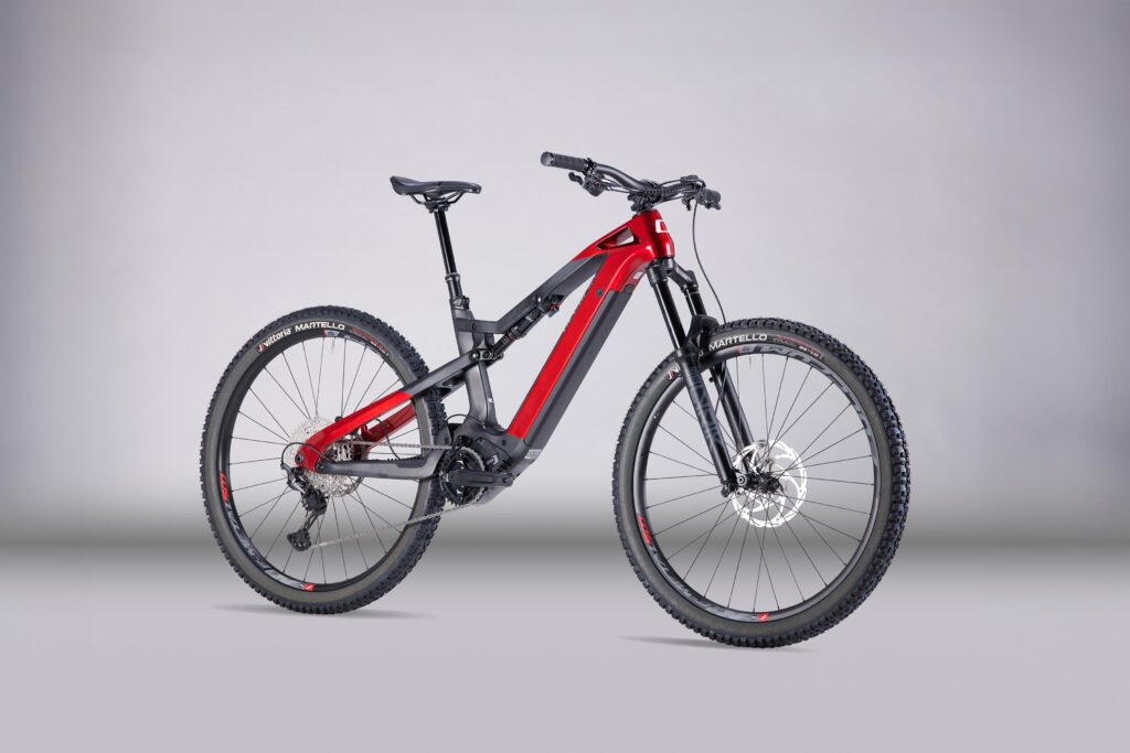

Mit dem Nitro schickt Olympia sein neueste E-Bike ins Rennen, dass sich im All-Mountain-Segment einordnen möchte. Mit dem Polini EP3+ MX Mittelmotor wird auf einen Exoten beim Antrieb gesetzt, der das laut Hersteller 22,7 kg E-Bike mit bis zu 90 Nm Unterstütztung den Berg hochschieben soll. Gespeist wird er von einem 820 Wh Akku, der im aus Toray T800 Fasern gefertigten Rahmen seinen Platz findet. Beim Federweg setzt Olympia auf 160 mm an Front und Heck, wobei der Rahmen durch einen Flipchip sowie einen verringerten Dämpferhub auf die Spezifikationen des Nitro Competizione mit 140 mm Federweg gebracht werden können soll. Damit einher gehen dann auch Geometrieveränderungen wie ein steilerer Lenkwinkel oder ein verringerter Reach.

# Olympia Nitro – mit dem All-Mountain liefern die Italiener ihr neustes Gefährt ab. der Carbonrahmen ist dergleiche wie beim Competizione, liefert hier aber 160 mm Federweg ab. Zu haben ist das Gefährt, dass nur in einer Ausstattungsvariante zu bekommen ist, für 8.430 € (UVP).
Neben der rot/schwarzen Lackierungen gibt es auch die Möglichkeit, das Nitro in silber/schwarz zu bekommen.

Beim Motor setzt Olympia auf Polini. Der EP3+ MX wird dabei von einem 820 Wh Akku gespeist und leistet bis zu 90 Nm.

Der Dämpfer "liegt" im Oberrohr des Nitro und soll 160 mm Federweg generieren.

Bei der Geometrie geht das Olympia moderat voran – mit einem Lenkwinkel von 64,6° und einem Reach von 467 mm in Größe M/L bietete es solide Werte. Die Kettenstreben fallen mit 459 mm verhältnismäßig lang aus. Der effektive Sitzwinkel verändert sich je nach gewählter Rahmengröße und liegbt bei 76,6° in Größe S/M bis hin zu 77,6° in Größe L/XL.

Das Nitro ist mit Fahrwerkskomponenten von Rock Shox ausgestattet – an der Front werkelt eine Rock Shox Lyric Select Federgabel mit 160 mm Federweg, während der Rock Shox Deluxe Select+ Dämpfer bereit steht. Geschaltet wird mit einem Mix aus Shimano XT- und Deore Komponente, gebremst mit der Formula Cura 4.

Als Antrieb nutzt Olympia den Polini EP3+ MX-Motor, der mit einem Drehmoment von 90 Nm und fünf individuell anpassbaren Unterstützungsstufen aufwartet. Auf dem Oberrohr findet sich ein Display,In Kombination mit dem PowerSlim8-Akku bietet das Nitro eine Kapazität von 820 Wh. Laut Hersteller beträgt die Ladezeit mit dem mitgelieferten 4-Ampere-Ladegerät rund fünf Stunden.
