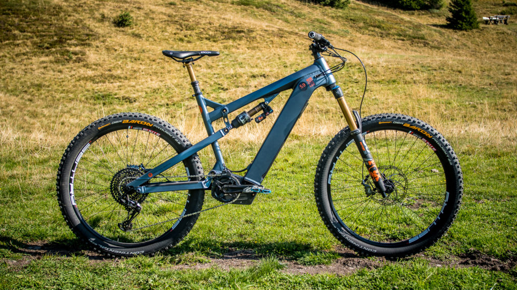

Steckbrief: Nox Hybrid All Mountain 5.9 Pro
Die Designsprache ist modern, sehr eckig und polarisierend
Schon auf den ersten Blick erkennt man, dass man bei Nox Cycles klotzt und nicht kleckert. Der kleine Hersteller hat mit dem Hybrid All Mountain 5.0 ein E-Trailbike im Programm, dessen Designsprache einzigartig ist. Der massive, mitunter wuchtig wirkende Rahmen, wirkt wie aus einem Guss und vermittelt absolute Unzerstörbarkeit. Rundungen findet man nur beim Sitzrohr, alles andere hat Ecken und Kanten und spricht eine moderne Formensprache. Die Lackierung und Verarbeitung wirkt sehr hochwertig.
Im kantigen Unterrohr sitzt ein Akku mit 630 Wh, der einen Brose Drive S Alu anfeuert und genug Power für wildeste Trailtouren bieten. Die weitere Ausstattung des Nox Hybrid All Mountain 5.9 ist hochwertig und kompromisslos auf Performance getrimmt. Das Fahrwerk liefert 150 mm Federweg und besteht aus einer feinfühligen Fox 36 Federgabel – natürlich mit Kashima-Beschichtung – und einem Fox Float X2 Dämpfer am Heck, der – wenn einmal eingestellt – jede Rumpelpiste in einen plüschigen Trail verwandelt. Geschaltet wird an unserem Testmodell mit einer SRAM EX 1, 8 Gänge für den sportlich orientierten Piloten, der auch mit höheren Trittfrequenzen unterwegs ist. In der Serie wird hier aber SRAM X0 Eagle verbaut. Beim Cockpit setzt man auf haltbare Ware aus dem Hause Renthal. Gebremst wird mit einer Magura MT7, die in manchen Situationen als echter Wurfanker fungiert. Abgerundet wird die hochwertige Ausstattung mit einer – farblich passend zur Gabel – Fox Transfer Teleskop-Stütze, die 150 mm Hub bietet.
Interessant ist, dass man bei diesem Modell die freie Wahl bei den Laufradgrößen hat. Dank Flip-Chip und veränderbarer Kettenstrebenlänge (450 oder 465 mm) lassen sich 27,5″+ Laufräder ebenso verbauen wie 29″ oder ein Mix aus beidem. Ein cleverer Ansatz, der auf die individuellen Vorlieben der Fahrerinnen und Fahrer Rücksicht nimmt – Daumen hoch hierfür!

Der Aluminiumrahmen ist gut verarbeitet und die großen Flächen bieten viel Platz für modern gestaltete Dekore
# Der Aluminiumrahmen ist gut verarbeitet und die großen Flächen bieten viel Platz für modern gestaltete Dekore – Buchstaben in leuchtenden Lettern – wir stehen drauf!
Das Fahrwerk dieses E-All Mountain lässt kaum Wünsche offen. Am Heck arbeitet ein schluckfreudiger Fox Float X2-Dämpfer, während ...
# Das Fahrwerk dieses E-All Mountain lässt kaum Wünsche offen. Am Heck arbeitet ein schluckfreudiger Fox Float X2-Dämpfer, während ...
... an der Front eine massive – E-Bike optimized – Fox 36-Fork ihre Dienste verrichtet und auch den ruppigsten Trail einebnet
# ... an der Front eine massive – E-Bike optimized – Fox 36-Fork ihre Dienste verrichtet und auch den ruppigsten Trail einebnet

Mit über 25 kg leider etwas schwerfällig!
Im Test hält das Nox Hybrid All Mountain 5.9 Pro auf dem Trail alles, was es im Stand verspricht, geht es bergab, dann ist dieser Bolide kaum zu stoppen – im positiven Sinne natürlich. Die blitzsaubere Ausstattung ist für härteste Einsätze konzipiert. Das Fox-Fahrwerk arbeitet sehr feinfühlig und nimmt auch den ruppigsten Trail-Segmenten den Schrecken. Die Geometrie ist verspielt kurz (Reach von 455 mm) und erlaubt es uns, auch enge Kurven schnell und flüssig zu durchfahren. Die soliden Continental Baron-Reifen beißen sich in den trockenen Boden und bieten auch dann Grip, wenn die Magura MT7 Scheibenbremsen zupacken. Extrem lange technische Abfahrten, bei denen man die Hinterradbremse schleifen lassen muss, werden aber leider mit einem lauten Gequietsche quittiert, denn die 180 mm Scheibe ist an diesem schweren E-Bike vollkommen überfordert. Hier sollte der Hersteller nachbessern.
Leider ist ein E-Mountainbike mit über 25 Kilogramm zu schwer um auf dem Trail vollends punkten zu können, denn das hohe Gewicht erfordert einiges an Kraft, wenn schwierige Fahrmanöver anstehen.
Das ist uns aufgefallen
180 mm Bremsscheibe an einem E-Mountainbike mit einem Lebendgewicht von über 25 kg – sorry – aber das ist ein No-Go
# 180 mm Bremsscheibe an einem E-Mountainbike mit einem Lebendgewicht von über 25 kg – sorry – aber das ist ein No-Go
  • 180 mm Bremsscheibe – Scheiben in dieser Größe sind am E-MTB unterdimensioniert! Hier würden wir direkt gegen eine größere mit 203 mm tauschen.

# Nox Cycles Hybrid All-Mountain 5.9 – ein hochwertig ausgestattetes E-Trailbike, das auch härteste Einsätze meistern kann und dabei sehr ausdauernd ist, 630 WH Akku sei Dank
Das Nox Hybrid All Mountain 5.9 Pro ist ein hochwertig ausgestattetes E-Trailbike, das auch härteste Einsätze meistern kann. Die Geometrie ist kurz, die Sitzposition aufrecht, der Komfort spürbar. Dank großem Akku mit 630 Wh kommen auch Genussbiker auf ihre Kosten, die gern einmal längere Strecken fahren möchten. Die Verarbeitung ist tadellos und das Design hochmodern, wenn auch sehr polarisierend.
Leider ist diese E-MTB mit über 25 Kilogramm sehr schwer. Hier empfehlen wir dringend eine Diät, denn agiles Trailriding wird hiermit zu einem harten Workout für den Piloten.
