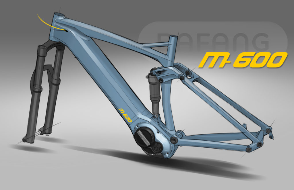

# So könnte ein eMTB mit dem Bafang M500 aussehen

Bafang M500/M600
Mit dem M-500 und M-600 hat Bafang einen leistungsstarken, kompakten Mittelmotor im Programm. Mit den Mittelmotoren M500 und M600 geht Bafang in der Arena der Spitzenleistungen in Führung, denn der M600 leistet 350 bis 500 Watt in der Spitze und reißt mit einem maximalen Drehmoment von 120 Nm am Antriebsstrang des E-Mountainbikes. Natürlich erfüllen die neuen Bafang-Motoren die EU-Regelungen mit 25 km/h bzw. 45 km/h (S-Pedelec). Ganz interessant für die Ingenieure der E-Bike-Hersteller: Beide Motoren erlauben sowohl Einfach- bzw. Zweifachkettenblätter an der Kurbel. Dies ermöglicht eine Vielzahl von Schaltungsoptionen und Preisklassen. Zudem sind die kompakten Motoren ideal für eMTBs, da die Konstruktion kurze Kettenstreben von weniger als 450 Millimetern und einen Q-Faktor von nur 177 Millimetern aufweist. Mit ca. 3,4 kg zählt der Bafang M600 zu den Leichtgewichten unter den Mittelmotoren.
