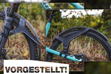

Mudhugger FRX-Front-Schutzblech
# Mudhugger FRX-Front-Schutzblech – dank der Formgebung ein idealer Schutz vor Dreck und Matsch

Am Ende wird das wertig verarbeitete Mudhugger Rear ziemlich breit
... und am Hinterbau befestigt
Mudhugger Rear hat eine eigenwillige Formgebung und wirkt ein wenig integriert
Mudhugger-Schutzbleche werden mit Kabelbindern an der Gabel ...
Das Mudhugger FRX hat genügend Abstand zum Reifen
Diashow starten »
Das Logo wurde an der Front platziert
# Das Logo wurde an der Front platziert – das wirkt qualitativ hochwertig und gibt dem ganzen das gewisse Etwas
# Das Mudhugger FRX hat genügend Abstand zum Reifen – somit ist ein problemloser Durchlauf gewährleistet
# Am Ende wird das wertig verarbeitete Mudhugger Rear ziemlich breit
Das Design wurde so gewählt, dass ein Maximum an Schutz gewährleistet werden kann
# Das Design wurde so gewählt, dass ein Maximum an Schutz gewährleistet werden kann
# Mudhugger Rear hat eine eigenwillige Formgebung und wirkt ein wenig integriert – die lange Bauform schützt wirkungsvoll vor Nässe, Dreck- und Matschspritzern

Montage Mudhugger
Die Montage ist denkbar einfach. Mittels der mitgelieferten Kabelbinder werden die Mudhugger-Schutzbleche an den Tauchrohren der Federgabel, beziehungsweise an den Sitzstreben des Hinterbaus befestigt. Hierbei ist darauf zu achten, dass der Abstand vom Schutzblech so gewählt ist, dass der Reifen nirgends schleift. Mit im Lieferumfang enthalten sind zwei flexible Schutzaufkleber, die wir vor der Montage unter die Auflagefläche des hinteren Schutzbleches auf die Sitzstreben geklebt haben, damit der Lack nicht beschädigt wird.
# Mudhugger-Schutzbleche werden mit Kabelbindern an der Gabel ...
# ... und am Hinterbau befestigt
Neben der Optik ist natürlich die Performance unter realen Bedingungen ausschlaggebend. Selbst in grobem Schlamm und bei total aufgeweichtem Boden hielten die Mudhugger-Schutzbleche das E-Bike, Sattel, Rucksack, Popo und die Brille relativ sauber und schützten uns zuverlässig vor Dreck und Nässe. Im Vergleich zu einem herkömmlichen Mudguard ist die Schutzwirkung des Mudhugger FRX an der Front um Welten besser. Das Schutzblech hinten funktionierte sehr unauffällig. Nasser Hintern? Adé! Total verdreckter Rucksack? Fehlanzeige! Einzig bei Sprüngen konnte man hin und wieder ein ungewohntes Klatschen hören, denn hierbei berührt ab und zu das Schutzblech den Reifen.
Zum Thema Reifenfreiheit können wir sagen, dass dies während unseres gesamten Tests absolut unproblematisch war. In den letzten Wochen wechselten wir vom Specialized Butcher 29″ x 2,6″ auf den Schwalbe Dirty Dan 29″ x 2,35″ und bei keinem der beiden Reifenmodelle hatten wir Probleme mit der Reifenfreiheit.
Fazit – Mudhugger FRX & Rear
Schutzbleche gelten am E-MTB als nicht besonders cool – die Mudhugger FRX und Rear bringen aber einen spürbaren Vorteil! Wir würden nicht im feinsten Zwirn eine Matschtour unternehmen, aber dank der Schutzbleche könnten wir getrost in einer Berghütte einkehren, ohne dass wir uns die Hosen ausziehen müssen, weil wir sonst die komplette Inneneinrichtung ruinieren würden. Mit dem Mudhugger-Set bleibt nicht jeder Dreckspritzer aus, aber sie werden extrem minimiert. Vor der ersten Tour knirschten wir wegen des Stylefaktors noch etwas mit den Zähnen, aber kurze Zeit später hatten wir uns an die etwas eigene Optik am Hinterrad gewöhnt. Wem Sauberkeit wichtig ist, dem empfehlen wir die funktionalen Plastikbleche aus England.
