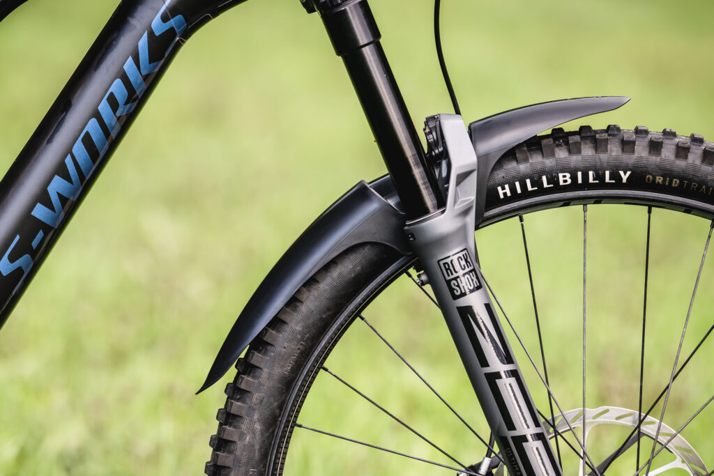

Wir haben uns die Version Mudhugger EVO Bolt-On Long genauer angeschaut und an ein aktuelles Modell der RockShox Zeb – Test dazu findest du hier – an die Gabelbrücke der Federgabel geschraubt und sind damit seit geraumer Zeit unterwegs. Jetzt im Herbst macht es wieder Sinn, längere Fender, die mehr als die Simmerringe, Standrohre und Buchsen der Gabel schützen, ans Bike zu montieren, denn hier lautet die Devise: Viel hilft viel. Natürlich muss die Form stimmen, aber damit kennt sich das Entwicklungsteam von Mudhugger ja bestens aus. Bereits vor Jahren brachte Mudhugger mit dem FRX einen Fender fürs Vorderrad, der länger als die Mitbewerber war und somit ein Mehr an Schutz bot. Das neue Modell Mudhugger EVO verzichtet auf die eigenwillige Formgebung des alten Mudhugger FRX im vorderen Bereich, ist insgesamt optisch gefälliger und lässt dem Reifen mehr Freiheit. So kommen auch keine Probleme mit lehmigem Matsch mehr auf, der sich mitunter am alten Fender gern mal am vorderen Ende festsetzte.
In der Praxis gehört der Mudhugger EVO Bolt-On zu den unauffälligen Produkten. Anbauen und vergessen lautet hier die Devise. Rundum sorglos verrichtet dieser Fender seinen Dienst und tut, wofür er entwickelt wurde: Er schützt vor Dreck, Matsch und Nässe. Dank der passenden Formgebung trägt dieses Schutzblech optisch kaum auf, schmiegt sich passend an den Radius des Rades an und integriert sich nahtlos in die Gesamtoptik des Bikes.
# Wir haben den Mudhugger EVO Bolt-On an eine aktuelle Version der RockShox Zeb geschraubt, um seine Wirkung bei Regenwetter auszuprobieren.
# Die Bolt-On-Version des Mudhugger EVO verzichtet auf unschöne Kabelbinder und ...
# ... wird direkt an die Gabelkrone geschraubt. Passend für aktuelle Fox 36/38- und RockShox Zeb-Federgabeln.
# Dank eines neuen Designs bietet dieser Fender viel Reifenfreiheit. – Hier in Kombination mit einem Specialized Hillbilly-Reifen in der Dimension 29″ x 2,3.

Fahrten bei Nässe und matschigem Untergrund nimmt der Mudhugger EVO den Schrecken, denn das Gros des hochfliegenden Schmutzes und der Nässe wird hier wirkungsvoll am Weiterflug gehindert. Die Bolt-On-Befestigung an der Gabel sitzt bombenfest und machte auch nach Fahrten über längere Steinfelder oder extrem ruppiges Terrain keine Anstalten nicht zu halten oder sich zu lockern.
Ob man damit über matschige Trails fährt und sauber heim kommt? Nein, natürlich nicht. Auch hiermit finden sich Dreckspritzer am Rahmen oder im Bereich des Motors, aber man saut das Bike eben nicht von oben bis unten ein. Die optimale Ergänzung zum Mudhugger EVO-Schutzblech am Vorderrad ist übrigens der Mudhugger Rear, den wir im Winter gern nutzen. Für alle, die gänzlich sauber bleiben wollen, haben wir einen Tipp: nur bei Sonnenschein und Trockenheit fahren.

Mit dem Mudhugger EVO Bolt-On bleiben du und dein E-Bike sauberer als ohne. Das stimmig designte Schutzblech integriert sich optisch unauffällig ins Gesamtbild und hilft dabei, Dreck, Nässe und Matsch vom Bike und von dir fernzuhalten. Besonders gut haben uns die Wertigkeit, Formgebung, Steifigkeit und die Möglichkeit des festen Anschraubens an die Gabelkrone gefallen.
Wir bleiben dabei: Schutzbleche gehören mindestens in der nassen Jahreszeit fix an ein E-Mountainbike!
# Wie gewohnt, liefert das Mudhugger EVO Bolt-On-Schutzblech an unserem Bike eine saubere Performance. – Ob wir im Hebst und Winter ohne Schutzblech unterwegs sind? Sicher nicht!
