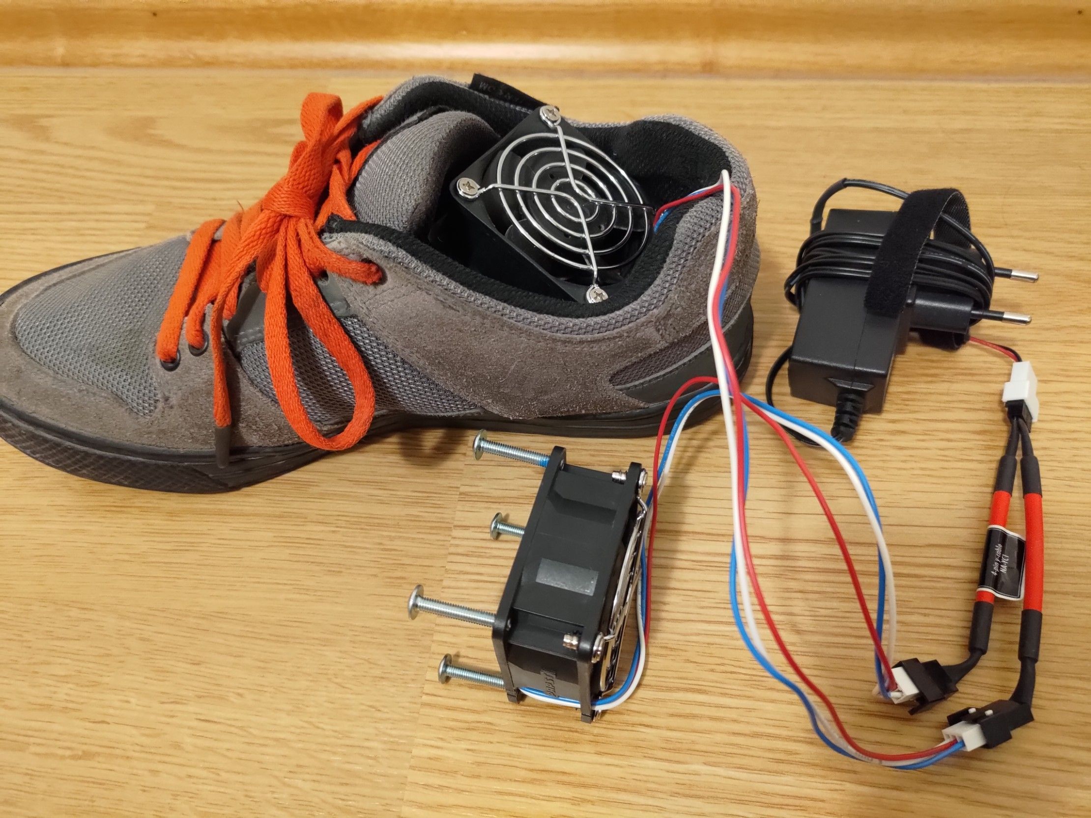

    Bei mir läuft das so: Zwei alte 60mm Computerlüfter an einem 12V-Steckernetzteil - geht über Nacht sogar mit einem abgesoffenen Schuh (Notabsteiger in die Pfütze).
