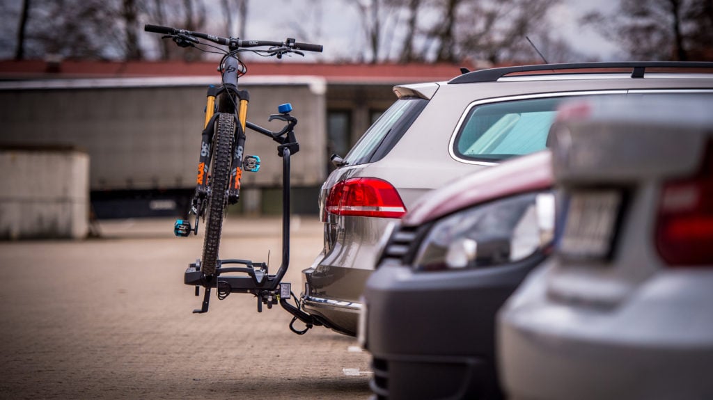

Tür auf, E-Bike rein, Tür zu und los. So einfach geht es, wenn man einen Bus sein Eigen nennt. Was aber, wenn man ein kleineres Auto fährt, beispielsweise einen Kombi, einen Mini oder Smart und sein E-Bike trotzdem mal mit dem Auto mitnehmen möchte? Wie soll man sein E-Bike im Auto transportieren, wenn es nicht in den Innenraum passt oder die teure Lederausstattung nicht verschmutzt werden darf? Die Lösung ist einfach und heißt: E-Biketräger, ebenfalls bekannt unter den Bezeichnungen Fahrradträger oder Heckträger.
Welcher Fahrradträger ist für E Bikes geeignet?
Auf dem Markt werden Heckträger, Dachträger und Kupplungsträger angeboten. Dachträger haben den entscheidenden Nachteil, dass es durch die Höhe einiges an Muskelkraft bedarf, ein E-Bike mit einem Gewicht von über 20 Kilogramm hinauf zu wuchten und sicher zu verzurren. Deshalb liegt unser Hauptaugenmerk auf den Kupplungsträgern: hier ist die Handhabung, das Aufladen der schweren E-Bikes und die Lagerung bei Nichtnutzung am einfachsten.
