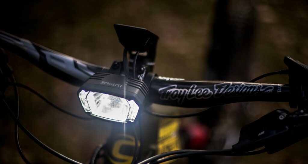

Pedelecfahrer können sich seit der Neuregelung der StVZO in 2017 über besseres legales Licht freuen. Wie das Licht am Fahrrad beschaffen sein muss, regelt Paragraph 67 der Straßenverkehrszulassungsordnung (StVZO), der seit dem 1. Juni 2017 in geänderter Form in Kraft ist. Jetzt, da viele Radfahrten im Dunkeln stattfinden, kommen die ersten praktischen Fragen auf. Was ist erlaubt?
Einen ausführlichen Test zur Lupine SL X gibt’s hier: Lupine SL X mit 1.800 Lumen im Test
Die wichtigsten Regeln der StVZO in puncto Fahrradlicht in Kürze:
