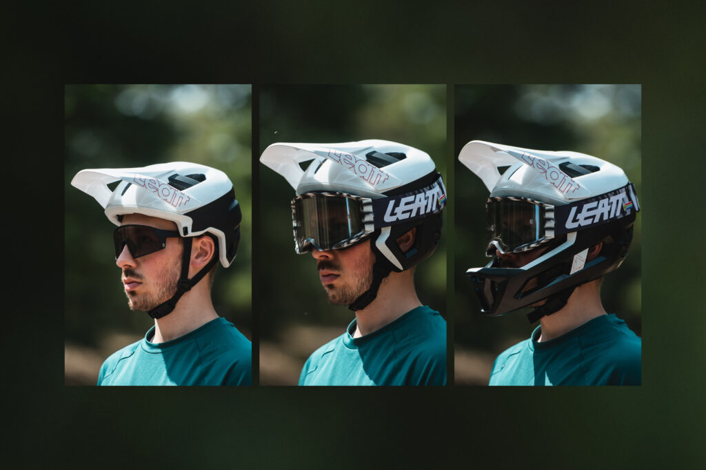

Leatt Enduro 3.0 Helm im Test: Die Südafrikaner von Leatt haben eine neue 3 in 1 Helmlösung für Enduristen am Start. Wir haben den Helm für alle Lebenslagen in den drei Modi Halbschale, Open Face und Fullface für euch getestet.

Im Wettbewerb um Helme für den harten Geländesport mischt Leatt nun seit einigen Jahren erfolgreich mit. Das Portfolio bietet Fullface- und Halbschalenhelme von Trail bis Downhill. Was fehlt, ist ein trendiger Open Face Helm, der eine Mischung zwischen Fullfacehelm und Halbschale ist. Bei Leatt war man so innovativ, einfach alle Helmgattungen in einem Transformer von Helm zu vereinen. Heraus kam der Enduro 3.0. Der 3 in 1 Helm kostet 289 € und ist in drei Größen sowie vier Farben erhältlich.
# Der Leatt Enduro 3.0 Helm im Open Face-Modus. Durch die drei unterschiedlichen Modi ist er ein guter Freund und Begleiter in jeder Lebenslage.
# Hier zeigt er sich in seinem sichersten Modus. Als Fullface-Helm ist der Leatt Enduro 3.0 sogar für den Downhill-Einsatz geprüft.
# Der Leatt Enduro 3.0 im Modus für die entspannte Feierabendrunde oder die Fahrt zur Eisdiele.
