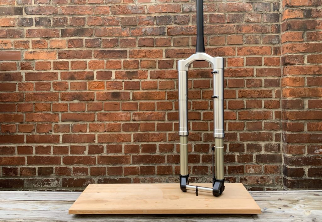

Die Intend-Federgabeln werden seit rund fünf Jahren von Cornelius Kapfinger entworfen, montiert und weiterentwickelt. Auch unsere Kollegen von www.MTB-News.de hatten die beiden beliebten Federgabeln Intend Hero und Intend Edge schon im Test.
In diesen fünf Jahren hat sich viel getan: Die Rohrdurchmesser sind gewachsen, es wurde an Details gefeilt und vor knapp zwei Jahren wurde die Umkonstruktion von Non-Boost auf Boost notwendig. In dieser Zeit stieg laut Cornelius Kapfinger auch die Anzahl an verkauften Gabeln an: Grund genug, um bei Intend den nächsten Schritt zu machen und die 2020er Modellreihe mit der Bezeichnung „New Age“ einzuführen.
Mit der neuen Modellreihe entsteht parallel ein Upsidedown-Sondermodell namens Flash in einer speziellen „Freudenhammer Edition“, welches in den nächsten Wochen vorgestellt werden soll. Die Sonderedition reiht sich gewichtstechnisch oberhalb der Endurogabel Edge ein und wurde speziell für die Anforderungen vom immer härter werdenden Endurosport und den belastungsmäßig ähnlich zu bewertenden Anforderungen der E-Bikes konzipiert.

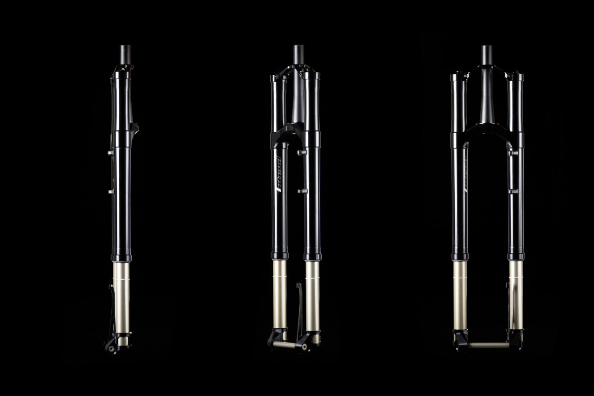

Weniger Masse am Schaft, mehr Masse in der Brücke
Obwohl die Sorge der zu geringen Torsionssteifigkeit einer USD-Gabel laut Konstrukteur Cornelius Kapfinger unbegründet sei, soll die Steifigkeit nochmals erhöht worden sein: Bei der Intend Edge New Age wurde die Masse am Schaft reduziert, die Masse in der Brücke aber erhöht. Der jetzige Schaft soll dabei nicht weniger stabil und fest als bei allen anderen Herstellern sein, Leichtbau wurde laut Kapfinger nicht betrieben.
Bei gleichem Gesamtgewicht könne aber nun eine Erhöhung der Torsionssteifigkeit erreicht werden, so Intend. Um das zu erreichen, wandert bei der Edge New Age Masse vom Schaft in die Brücke. Sitzt die Masse in der Brücke, könne sie sowohl die Torsions- als auch Fahrtrichtungssteifigkeit erhöhen, während sie im Schaft nur letztere erhöhen könnte.
SKF-Dichtungen als Abstreifer/Öldichtungen
