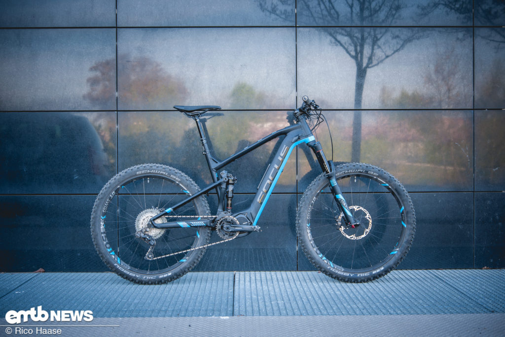

# Schöne farbige Akzente unterstreichen das moderne Design
Focus Jam² Plus Pro – kurz & knapp
Integration per Excellence
Jam² Plus Pro ist ein E-Trailbike mit gelungenem Design. Der wertig verarbeitete Rahmen wirkt nobel und hat einige smarte Detaillösungen parat. So wurde der Akku unsichtbar im Unterrohr verbaut und bei der Geometrie Wert auf Sportlichkeit gelegt. Die hübschen Farbkleckse wirken zielgenau gesetzt und unterstreichen dezent die Erscheinung. Ausgestattet war unser Testmodell mit Shimano Di2, die durch den internen Akku gespeist und in der Realität perfekt mit dem Shimano-Motor harmoniert. Dazu rollte dieses eMTB auf breiten Hybrid-Laufrädern von DT Swiss.

Schon beim ersten Kontakt, staunen wir über die hohe Qualität des Focus Jam² Plus Pro. Die Verarbeitung ist tadellos und über jeden Zweifel erhaben. Wenig Farbe – perfekt akzentuiert – unterstreicht die anmutige, schlichte Erscheinung. Der hohe Standard wird in der Ausstattung gehalten, denn mit Shimano XT Di2-Schaltung, Shimano XT-Bremsen, Shimano Steps e8000-Motor und steifen DT Swiss Hybrid-Laufrädern gehen die Macher von Focus keinerlei Kompromisse ein.
Die verbaute RockShox Yari ist die kleine Schwester der Lyrik und in einem All Mountain mit 140 mm eine gute Wahl. Leicht abzustimmen, hoch im Federweg und sensibel um auch kleine Unebenheiten in den Zustand „unbemerkbar“ zu verwandeln. In Kombination mit dem RockShox Monarch RT, der auch am Heck für 140 mm Federweg sorgt, sowie den dicken Plus-Reifen ergibt sich so ein Fahrwerk, welches – etwas straffer abgestimmt – ideal für die Trail-Tour ist.
