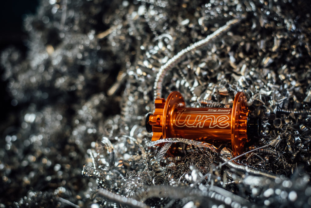

Wo gehobelt wird, fallen logischerweise auch Späne – für einen etwa 70 Gramm schweren Nabenkörper wird rund 1 kg Ausgangsmaterial benötigt. Der Rest verwandelt sich im Fertigungsprozess vor allem in kleine Metallspäne. Diese werden gesammelt und anschließend recycelt.
# Wo gehobelt wird, fallen logischerweise auch Späne – für einen etwa 70 Gramm schweren Nabenkörper wird rund 1 kg Ausgangsmaterial benötigt. Der Rest verwandelt sich im Fertigungsprozess vor allem in kleine Metallspäne. Diese werden gesammelt und anschließend recycelt.
