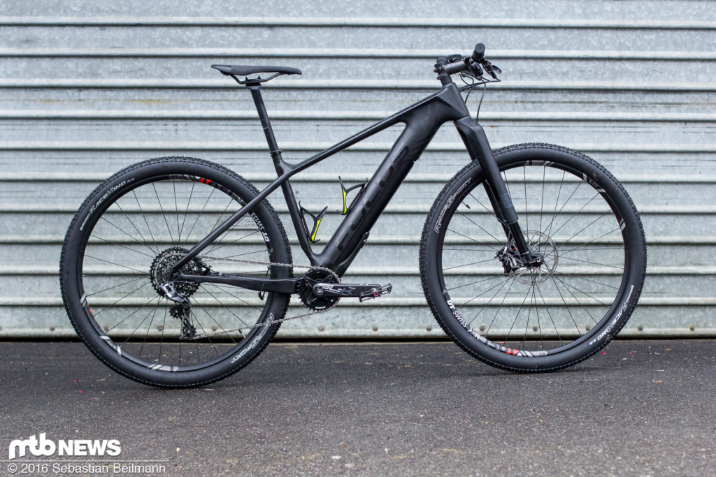

Das Projektbike mit unter 13 kg
# Das Projektbike mit unter 13 kg - Carbon wohin das Auge reicht
Um das Gewicht des e-Bikes so gering wie möglich zu halten, basiert es auf dem extrem leichten Raven-Rahmen. Das ermöglichte es zudem, das Bike direkt aus Carbon zu fertigen, da die Formen zur Fertigung des Raven auch für dieses Rad genutzt werden konnten. Das sparte nicht nur Zeit, sondern auch Entwicklungskosten. Das Projekt Y bleibt jedoch zunächst nur ein Projekt. Es wäre theoretisch in Kürze bereit zur Produktion, jedoch will man zunächst die Reaktionen auf die neue Idee abwarten bevor das Bike in Serie geht.
Der ursprüngliche Rahmen wurde so angepasst, dass Motor und Batterie im Unterrohr Platz finden. Das sorgt nicht nur für eine aufgeräumte Optik, sondern auch für einen tiefen Schwerpunkt. Der Geschwindigkeitssensor ist ebenfalls elegant in die Kettenstrebe integriert. Das Zusatzgewicht für das komplette e-System liegt bei etwa 4,5 kg.

Das niedrige Gewicht des Bikes ermöglicht es, das Bike ohne Probleme auch mit ausgeschaltetem Motor zu fahren. Da der Motor im ausgeschaltetem Zustand komplett entkoppelt ist, hat man in diesem Fall auch nicht das Gefühl gegen eine Wand zu treten, wie das bei vielen anderen e-Systemen der Fall ist. Wer wirklich eine Runde komplett ohne e-Unterstützung unterwegs sein will, kann Motor und Batterie komplett ausbauen, was etwa 3,3 kg spart. Dann steht einer klassischen MTB-Runde nichts im Wege. Zum Schutz des Unterrohrs vor Dreck kann dann eine leere Plastikhülle, quasi eine Dummy-Batterie, eingebaut werden.
Der Rahmen des Projekt Y schafft es auf 1,7 kg. Der Aufbau mit unter 13 kg ist natürlich nur um zu zeigen was theoretisch möglich ist. Bezahlen will das Projektbike, das durchgehend mit teueren Schmolke und Tune Carbonteilen ausgestattet ist, vermutlich niemand. Doch auch mit einem preiswerteren, massentauglichen Aufbau, sollten knapp unter 15 kg möglich sein – und das ist für ein e-Mountainbike immer noch extrem leicht.

Der Antrieb mit dem Namen evation des Münchner Startups Fazua, kommt mit einer Batterie mit 250 Wh Kapazität und etwa 1,3 kg Gewicht. Damit soll eine Reichweite von maximal 50 km erreicht werden. Focus-Mitarbeiten sprechen davon, dass sie mit dem e-Hardtail ein Runde von etwa 800 Höhenmetern schaffen – wohlgemerkt wenn man immer Vollgas am Limit unterwegs ist. Bei einer eher gemütlichen Runde sollte also noch etwas mehr drin sein. Zur Not findet ein Ersatzakku auch bequem im Rucksack Platz, denn die Batterie fällt im Vergleich recht kompakt aus und ist noch dazu relativ leicht.
Der evation-Motor leistet 400 Watt in der Spitze und schafft aktuell durchschnittlich etwa 190 Watt. Das Ziel ist es, diese Zahl noch Richtung 250 Watt zu steigern. Die Fahreigenschaften des Motors wurden von Focus in Zusammenarbeit mit dem Hersteller Fazua für den Mountainbikebereich angepasst, da das Münchner Startup den Motor ursprünglich für den Straßenbereich entwickelt hat. Gewählt werden kann zwischen drei Unterstützungsstufen.

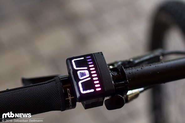

Der Bedienhebel bietet Platz für das Nötigste ...
# Der Bedienhebel bietet Platz für das Nötigste ...
... nämlich die Anzeige des Batteriestands und Knöpfe zum An- und Ausschalten und für den Wechsel zwischen den drei Unterstzützungsmodi
# ... nämlich die Anzeige des Batteriestands und Knöpfe zum An- und Ausschalten und für den Wechsel zwischen den drei Unterstzützungsmodi

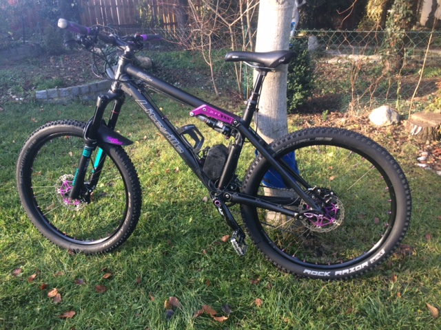

    Wie es besser geht, hat z. B. dieser "Selbstbauer" an einem Liteville vorgemacht:
    Das Akkupack und die Elektronik sind in einer Carbon-Box schwerpunktgünstig und wasserdicht über dem Tretlager untergebracht. Die Einheit kann in weigen Sekunden und ohne Werkzeug abgenommen werden – dann hat man ein vollkommen normal fahrendes 150mm Trailbike mit endurotauglichen Komponenten mit 13,5kg. Startklar mit großem Akku wiegt das Gerät 14,9 kg und hat genug Power für 1200-1600hm je nach Eigeneinsatz.
