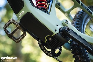

In diesem Software-Update wurden kleinere Bugs beseitigt, beispielsweise das „kein Support-Problem“. Hierbei konnte es in der Vergangenheit passieren, dass das Bike im Stillstand, nachdem es nach ca. fünf Minuten automatisch ausging und wieder angeschaltet wurde, ohne Motor-Support war und nicht unterstützt hat. Neben dem Ausmerzen solcher Bugs und weiterer sinnvoller Verbesserungen, galt das Hauptaugenmerk aber auf einem vollkommen neuen Feature, das den Fazua Ride 60-Motor noch besser macht und ihm, jedenfalls im Bereich der Light-Support-Aggregate, ein Alleinstellungsmerkmal verleiht. Fazua nennt es „KickOverrun“, was nichts anderes meint, als Nachschieben oder Overrun, moduliert mit dem Pedal, nicht in einer App.
Der Name kommt von der Art und Weise, wie man es einsetzen und dosieren kann, denn nur bei einer kraftvollen Pedalbewegung, die einem kurzen Kick gleicht, schiebt der Motor maximal nach, also die vollen zwei Meter, die gesetzlich möglich sind und mit maximaler Unterstützung. Im Falle des Fazua Ride 60 sind das 450 Watt.

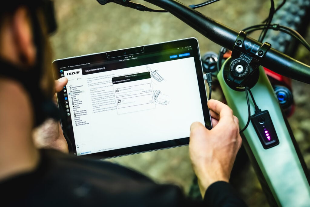

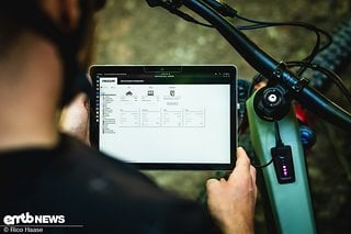

Mit der Fazua Toolbox – einem kostenlosen Programm zum Aufspielen von Software-Updates – kann der Ride 60 auf den neuesten Stand gebracht werden.
# Mit der Fazua Toolbox – einem kostenlosen Programm zum Aufspielen von Software-Updates – kann der Ride 60 auf den neuesten Stand gebracht werden. – Das Update ist kostenlos und kann bequem zu Hause aufgespielt werden.
Fazua Ride 60 – Software aktualisieren
YouTube Icon
Update of the FAZUA RIDE 60 Firmware DE Customer
Fazua Toolbox
Schon mit der Basic-Version der Fazua Toolbox bekommst du eine Vielzahl an Informationen zum Fazua Ride 60 Motorsystem in deinem Light-E-MTB, kannst Updates machen und Fehler analysieren. Alles, was du dazu benötigst, ist eine USB-Verbindung zwischen Bike und Computer.
Download Fazua Toolbox
Die Fazua Toolbox stellt die Software für alle Fazua-Antriebssysteme dar, ist für die gängigen drei Betriebssysteme erhältlich und kann auf der Website von Fazua kostenlos heruntergeladen werden.
Weitere Informationen zur Fazua Toolbox: www.fazua.com

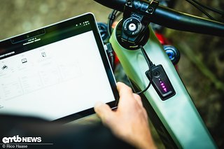

Dank USB-C-Port am LED-Hub im Oberrohr kann das Softwareupdate schnell und einfach aufgespielt werden.
# Dank USB-C-Port am LED-Hub im Oberrohr kann das Softwareupdate schnell und einfach aufgespielt werden. – Hierfür nutzt man die Fazua Toolbox bequem zu Hause. Ein Werkstattbesuch ist nicht erforderlich.

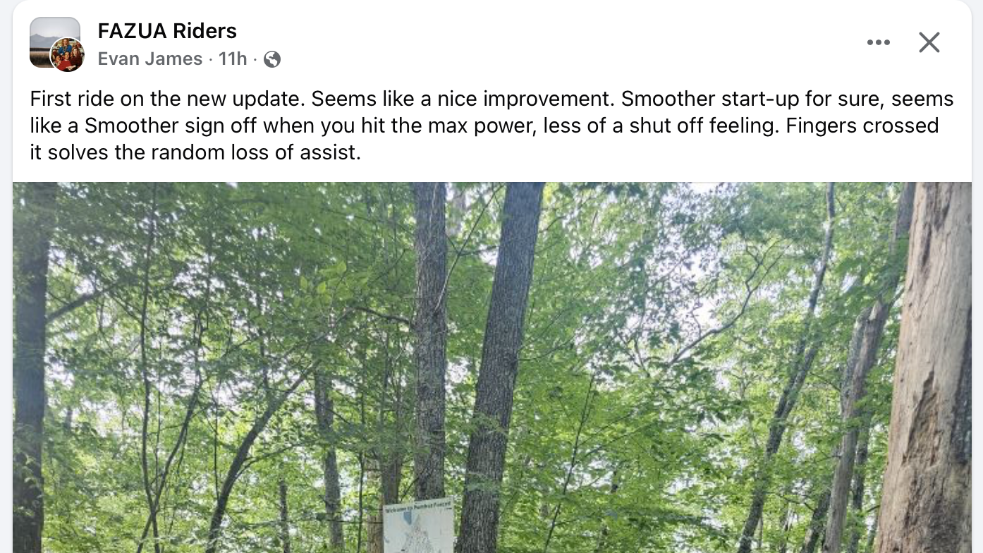

    Einer der Punkte wurde ja angesprochen. Mit der neuen Software wurde der Verlust der Unterstützung behoben. Juhu!
