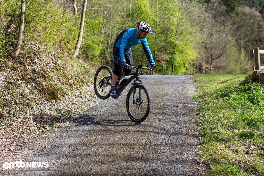

Hinterrad Versetzen
Jetzt geht es um das Versetzen des Hinterrades. Dieses fahrtechnisch und mental sehr anspruchsvolle Manöver ist auf dem Hardtail genauso gut machbar wie auf dem Fully. Da auch hier wieder das Grundprinzip „vom Leichten zum Schweren“ gilt, stehen vor der Praxis im Spitzkehren-Trail mehrere Lernschritte in der Ebene und auf breiten Wegen bergab auf dem Programm. Schon dabei schleichen sich häufig Fehler ein oder die Übungs-Inhalte oder Vorgehensweisen führen in Sackgassen. Hier die Tipps von Marc Brodesser:
Fokus auf Parkplatz-Version: Eine spaßige, aber für das Gelände wenig zielführende Variante ist es, auf dem Parkplatz das Heck rumzuwerfen. „Kurve – Bremse – Hüfte“ lautet dabei das Credo, welche viele Jahre als Vorübung für das Versetzen im Trail gelehrt wurde. Doch die Nachteile überwiegen in Spitzkehren, das ganze System Mensch und Bike kippt dabei häufig nach außen, was man aktiv ausgleichen muss. Zudem steht das Vorderrad dann suboptimal zur Trail-Richtung.
Lösung: Die moderne Versetz-Methode step by step angehen. Dabei geht es weniger darum, aktiv das Hinterrad nach außen zu werfen, sondern um das Prinzip „das Hinterrad folgt dem Vorderrad“.
Hier die Lernschritte:
  • Das Gefühl für die Vorderradbremse optimieren – Fingerspitzengefühl ist dabei gefragt, ein dosiertes Schleifen anstatt eines Zuckelbremsen sollte Standard sein!
Trockenübung für dosiertes Nutzen der VR-Bremse neben dem Bike dieses nach vorne schiebend mit schleifender Bremse!
# Trockenübung für dosiertes Nutzen der VR-Bremse neben dem Bike dieses nach vorne schiebend mit schleifender Bremse!
  • Aufs Vorderrad: Mithilfe der Vorderradbremse und einer Tief-Hoch-Bewegung (Beine strecken sich) das Hinterrad in die Luft bringen. Körperspannung dabei halten und zentral bleiben. Klein anfangen und langsam anfahren! Damit muss man sich wohlfühlen, Überschlagsängste werden dann weniger. Dann auf einer Straße oder breitem Weg mit festem Boden und viel Gefälle bergab eine bestimmte Art von kleinen Nosewheelies üben: Vor allem so, dass das Vorderrad nicht komplett blockiert und man dann mit schleifender Vorderradbremse ein Stückchen auf dem Vorderrad rollt!
Zentral tief gehen bei langsamem Tempo, Blick voraus.
# Zentral tief gehen bei langsamem Tempo, Blick voraus.
Gleichzeitig zum Bremseinsatz (erst blockieren, dann schleifen lassen!) eine ZENTRALE Tief-Hoch-Bewegung vollziehen mit Körperspannung. Füße in Pedale eingekeilt.
# Gleichzeitig zum Bremseinsatz (erst blockieren, dann schleifen lassen!) eine ZENTRALE Tief-Hoch-Bewegung vollziehen mit Körperspannung. Füße in Pedale eingekeilt.
  • GRENZEN TESTEN: Um volles Vertrauen in die eigenen Fertigkeiten auf dem Vorderrad zu entwickeln, können fortgeschrittene Fahrer/innen ans Limit gehen – je höher das Hinterrad kommt, desto mehr man es per Beugen der Beine ausgleichen!
FALSCH: Viele lassen sich nach vorne schieben. Besser langsam steigern und durch Körperspannung zentral bleiben. Es hilft vor Beginn dieser Übung, die Fersen schön hängend zu haben.
HINWEIS: Nicht selten gehen Biker/innen beim Üben daheim über den Lenker, zumeist, weil sie zu schnell angefahren sind im ersten Stadium der Lernphasen – die Verletzungsgefahr ist dabei groß! Also STEP BY STEP klein anfangen und sich langsam steigern. Wer will, kann eine ebene Wiese nutzen für ein sicheres Gefühl.
  • Nun eine imaginäre Kehre dort nutzen, um die Schräglage des Bikes (Sattel ans innere Bein legen) und ein bewusstes Einlenken vorne hinzuzunehmen. Dann wieder den Nosewheelie-Impuls setzen und das Hinterrad wird dem Vorderrad folgen, wenn man aus der blockierten Vorderradbremse in das schleifende Vorderrad kommt. Man kann nun variieren, z. B. zwei kleine Versetzer machen oder einen mit längerem Nosewheelie.
Mit leichter Bike-Neigung zentral tief gehen, Fahrlinie innen in Übungskurve.
# Mit leichter Bike-Neigung zentral tief gehen, Fahrlinie innen in Übungskurve.
VR-Bremse nutzen um zusammen mit Tief-Hoch-Bewegung das HR in die Höhe zu bringen.
# VR-Bremse nutzen um zusammen mit Tief-Hoch-Bewegung das HR in die Höhe zu bringen.
Dank schleifender VR-Bremse folgt das Hinterrad dem Vorderrad und wird versetzt.
# Dank schleifender VR-Bremse folgt das Hinterrad dem Vorderrad und wird versetzt.
Häufige feste Gewohnheit, die beim Üben einen Umlernprozess benötigt: „Das Hinterrad nach außen schieben“ (auch genannt Heckschleuder):
  • In den Übungskehren im Trail die häufig wiederholte Technik anwenden – step by step!
Richtig: Dynamisches Versetzen mit dem Prinzip „das Hinterrad folgt dem Vorderrad:
Innere Linie wählen, zentral tief gehen. Bike, geneigt, Blick in Kehre lenken!
# Innere Linie wählen, zentral tief gehen. Bike, geneigt, Blick in Kehre lenken!
Mit VR-Bremseinsatz und Tief-Hoch-Bewegung das Hinterrad anlupfen.
# Mit VR-Bremseinsatz und Tief-Hoch-Bewegung das Hinterrad anlupfen.
Das Hinterrad dem Vorderrad folgen lassen, dosiertes Schleifen lassen der VR-Bremse.
# Das Hinterrad dem Vorderrad folgen lassen, dosiertes Schleifen lassen der VR-Bremse.
Blick weiter zum Kehren-Ausgang richten, Balance halten und weiterfahren.
# Blick weiter zum Kehren-Ausgang richten, Balance halten und weiterfahren.
Tipp: Anfangs die neue Technik auf der starken Seite üben, dann aber auch schnell die schwache Seite trainieren, wenn die Technik einmal sitzt. Extreme Kehren mit Absturzgefahr beim Üben erst meiden, unter starkem Stress kann man schlecht etwas Neues lernen.
