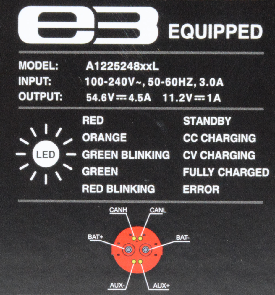

Ein weiterer Punkt ist die Reparierbarkeit. Proprietäre Anschlüsse könnten Nutzer stark an einzelne Hersteller binden – etwa bei Ersatzteilen oder wenn Ladegeräte und zugehörige Komponenten nicht mehr verfügbar sind. Zudem könne es vorkommen, dass wichtige Daten zum Batteriezustand nur in autorisierten Werkstätten ausgelesen werden können, was Wartung und Reparaturen verteuern oder erschweren dürfte. Ein gemeinsamer Ladeanschluss soll daher Reparaturfreundlichkeit und Lebensdauer unterstützen und zugleich Ressourcenverbrauch sowie Umweltbelastung durch viele inkompatible Ladegeräte reduzieren.
Auch Sicherheitsaspekte spielen im offenen Brief eine Rolle. Unterschiedliche Stecker und Systeme könnten Risiken bergen, wenn Ladegeräte zwar mechanisch passen, aber nicht das korrekte Ladeprotokoll, die richtige Pin-Belegung oder die passende Spannung unterstützen. Das könne insbesondere bei größeren Flotten kritisch werden, aber auch beim Laden zu Hause vermeidbare Gefahren verursachen.

Kfz tun sich mit der Standardisierung leicht, denn private Ladeinfrastruktur besteht immer aus AC-Komponenten. Die reichen Netzspannung durch, fertig. Das Ladegerät ist im Auto eingebaut. Öffentliche DC-Lader (die die Batterie direkt nach Steuerung des Autos laden) sind enorm teuer, weil sie praktisch 250-1000V vollvariabel bereitstellen müssen.
Beim E-Bike gibts praktisch nur die DC-Seite, außer man baut das eigentliche Ladegerät in den Rahmen ein (wird eher nicht passieren). Also müsste dafür ein Standard gefunden werden.
