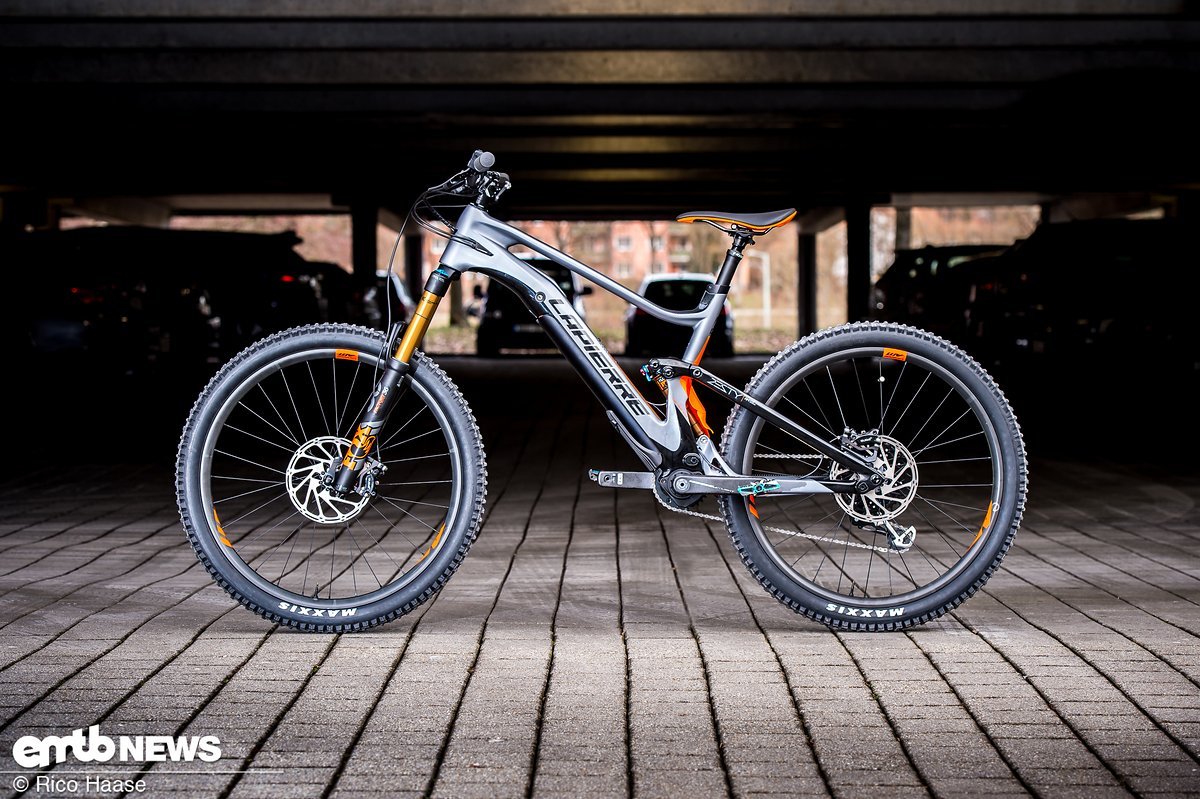

Lapierre eZesty AM LTD Ultimate im Test: Die Eckdaten dieses Lapierre-E-Enduros klingen absolut fantastisch: 160 mm Federweg an der Front, 150 mm am Heck, Carbon-Rahmen, vollintegrierter Akku und Fazua-Motor sowie ein sensationell niedriges Gewicht von 18 Kilogramm. Wie schlägt sich das flammneue eZesty auf dem Trail? Wir haben es für euch herausgefunden!
EinsatzbereichAll-Mountain, Enduro
Federweg160 mm/150 mm
Laufradgröße27,5ʺ
RahmenmaterialCarbon
MotorFazua
Akkukapazität252 Wh
Gewicht (o. Pedale)18,2 kg
Websiteshop.bikes-lapierre.de
Preis: 7.599 Euro
Das Lapierre eZesty AM wurde von den Ingenieuren als potentes E-Enduro konzipiert und lehnt sich optisch sehr an das motorlose Pendant an. Der formschöne Carbon-Rahmen wartet mit 160 mm Federweg an der Front sowie 150 mm Federweg am Heck auf und besitzt ein vollintegriertes Fazua-Motorsystem, welches diesem E-Enduro dank der kompakten Bauweise eine sehr smarte Erscheinung verleiht. Wer es nicht weiß, der sieht auf den ersten Blick nicht, dass man es beim schlanken Lapierre eZesty AM mit einem E-Mountainbike zu tun hat.
In der von uns getesteten, 7.599 € teuren Ultimate-Variante ist nicht nur der Rahmen aus Carbon – nein, auch die Felgen der 27,5″-Laufräder sind aus den leichten und strapazierfähigen Fasern gefertigt. Das drückt das Gewicht mächtig nach unten, weshalb wir es hier mit einem der leichtesten elektrischen Enduro-Bike zu tun haben, das derzeit serienmäßig auf dem Markt ist. Bei unserem Testrad in Rahmengröße L pendelt sich die Waage bei sensationellen 18,2 kg ein! Für ein derart langhubiges E-MTB ist das rekordverdächtig wenig. Alternativ ist das Lapierre eZesty AM 9.0 für etwas günstigere 5.999 € (UVP) erhältlich.

Das Lapierre eZesty AM ist in zwei Ausstattungsvarianten erhältlich. Beide Varianten verfügen über einen sehr wertig verarbeiteten Carbon-Rahmen mit moderner Formsprache. An dem von uns getesteten Modell – dem Lapierre eZesty AM LTD Ultimate – wurden viele Produkte aus Carbon verbaut. So bestehen beispielsweise die Felgen der Laufräder aus den leichten Fasern und auch die Variostütze drückt mit einem Carbonrohr aufs Gewicht. Beim Fahrwerk vertrauen die Franzosen auf Produkte von Fox. An der Front sorgt eine Fox 36 für die passende Performance und stellt 160 mm Federweg zur Verfügung, während der Fox Float DPS-Dämpfer am Heck 150 mm generiert. Ein SRAM GX Eagle-Shifter in Paarung mit einem SRAM X01-Schaltwerk sorgt für die passende Übersetzung und stellt 12 Gänge parat.
FrameRahmeneZesty AM full carbon ULTIMATE 150 mm travel, boost
ForkGabelFox 36 float Factory Kashima BOOST / 15 x 110 / 160 mm
ShockDämpferFox Float DPS Factory Kashima
ShifterSchalthebelSRAM GX Eagle
DerailleurSchaltwerkSRAM X01 Eagle
CassetteKassetteSRAM PG1230 Eagle 11-50 12SPD
CranksKurbelFSA Carbon / 170 mm / 32 T
BrakesBremseSRAM Guide RE
WheelsLaufräderLP eAM+ Carbon 584 x 33 BOOST, Tubeless Ready
TiresReifenMaxxis High Roller II Wide Trail 27,2 x 2,5 Maxxterra EXO front & rear
SeatSattelLapierre by Velo
SeatpostSattelstützeLapierre Carbon-Dropper / Hub: 125 mm (size M); 150 mm (size L, XL)
BarLenkerRace Face SIXC Carbon / 20 mm x 785 mm
StemVorbauLapierre FULL CNC 0° Rise: 35 mm (M, L), 45 mm (XL)
MotorMotorFazua evation 1.0
BatteryAkku252 Wh
PowerLeistung60 Nm
WeightGewicht18,2 kg (size L)
Price (RRP)Preis (UVP)7.599 €

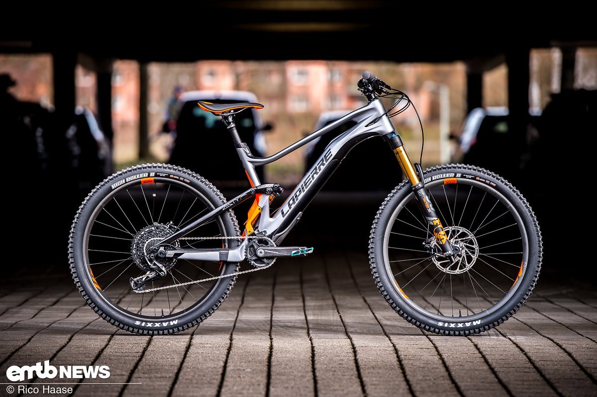

Optisch ähnelt das Lapierre eZesty AM stark einem motorlosen MTB
# Optisch ähnelt das Lapierre eZesty AM stark einem motorlosen MTB - der modern gestaltete Carbon-Rahmen überzeugt mit wertiger Verarbeitung und hübscher Linienführung

Ganz klar, auch beim Lapierre eZesty AM Ltd Ultimate ist der Adler gelandet
# Ganz klar, auch beim Lapierre eZesty AM Ltd Ultimate ist der Adler gelandet - dank SRAM GX Eagle und passendem X01-Schaltwerk werden alle 12 Gänge präzise durchgewechselt
Kneift mal etwas die Augen zusammen und genießt …
# Kneift mal etwas die Augen zusammen und genießt …
… die fantastischen Linien des Carbon-Rahmens
# … die fantastischen Linien des Carbon-Rahmens
An der Front verfügt dieses E-Enduro über 160 mm Federweg
# An der Front verfügt dieses E-Enduro über 160 mm Federweg - generiert von einer Fox 36 Float Factory mit Kashima-Beschichtung
Auch am Heck werkelt ein Produkt aus dem Hause Fox
# Auch am Heck werkelt ein Produkt aus dem Hause Fox - 150 mm Federweg stehen hier zur Verfügung
Diese kleine Plastikabdeckung schützt den Dämpfer wirkungsvoll vor Dreckbeschuss
# Diese kleine Plastikabdeckung schützt den Dämpfer wirkungsvoll vor Dreckbeschuss

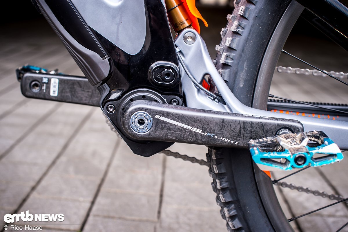

Motor & Akku
Der kompakte Fazua Evation 1.0-Motor wiegt lediglich 2 kg und kann durch seine schlanke Bauform sehr gut im Unterrohr integriert werden. Der 252 Wh Akku bildet bei diesem System zusammen mit dem Motor eine zylindrische Einheit, die sich – wenn man dies möchte – auch vollkommen aus dem E-Bike entfernen lässt. Anders als bei den Newtonmeter-strotzenden Mitbewerbern leistet der Fazua-Motor nominell nur 55 Nm, fühlt sich im realen Betrieb jedoch deutlich schwächer an. Die Unterstützung fällt allerdings sehr gleichmäßig aus – das System arbeitet absolut geräuschlos und hat eine sehr zurückhaltende Charakteristik. Sportliche Fahrer werden diese Art von Support lieben, denn nie hat sich eBiken so natürlich angefühlt. Auch jenseits der 25 km/h macht dieser Motor Spaß, denn er lässt sich vollkommen widerstandslos pedalieren. Mit 252 Wh besitzt der Akku eine sehr begrenzte Kapazität, wiegt aber nur knappe 1,5 kg. Dadurch ist es durchaus möglich, einen Ersatzakku im Rucksack mit sich zu führen.

Das Fazua Evation 1.0-Motor-System ist smart, aber leider auch sehr speziell. Am E-Mountainbike reicht die Motorleistung oftmals nicht, um sehr steile Rampen hinauf zu fahren, und die Akkukapazität von 252 Wh macht keinen Dauerläufer daraus. Wer sich meistens mit motorlosen Mountainbikern auf dem Trail tummelt, für den ist das Fazua-System perfekt, wer allerdings nur mit motorisierten E-Bikern unterwegs ist, der dürfte schnell an seine physischen Grenzen kommen, denn andere Motor-Systeme fahren einem E-MTB mit Fazua-Motor im Uphill einfach davon.
  • Motor: Fazua Evation 1.0
  • Akku: 252 Wh
  • Leistung: max. 250 Watt
  • Max. Drehmoment: 55 Nm
  • Display: Fazua Evation 1.0 Remote
