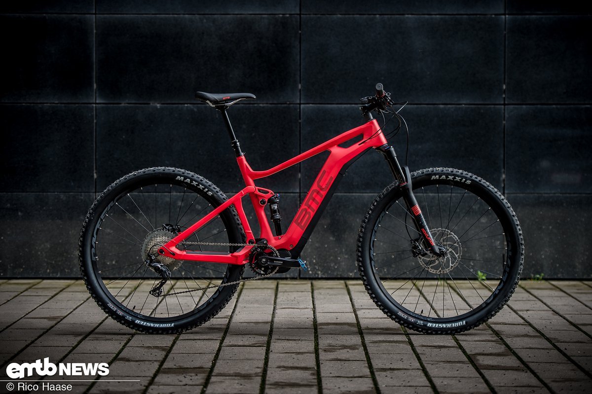

BMC Speedfox AMP Two
# BMC Speedfox AMP Two – Federweg: 130/130 mm | Motor: Shimano Steps E8000 | Preis: 7.499 € (UVP)
Geometrie
Erhältliche Rahmengrößen: S, M, L
Gemessene Überstandshöhe: 770 mm (Rahmengröße L)
Gewicht: 21,9 kg (Rahmengröße L)

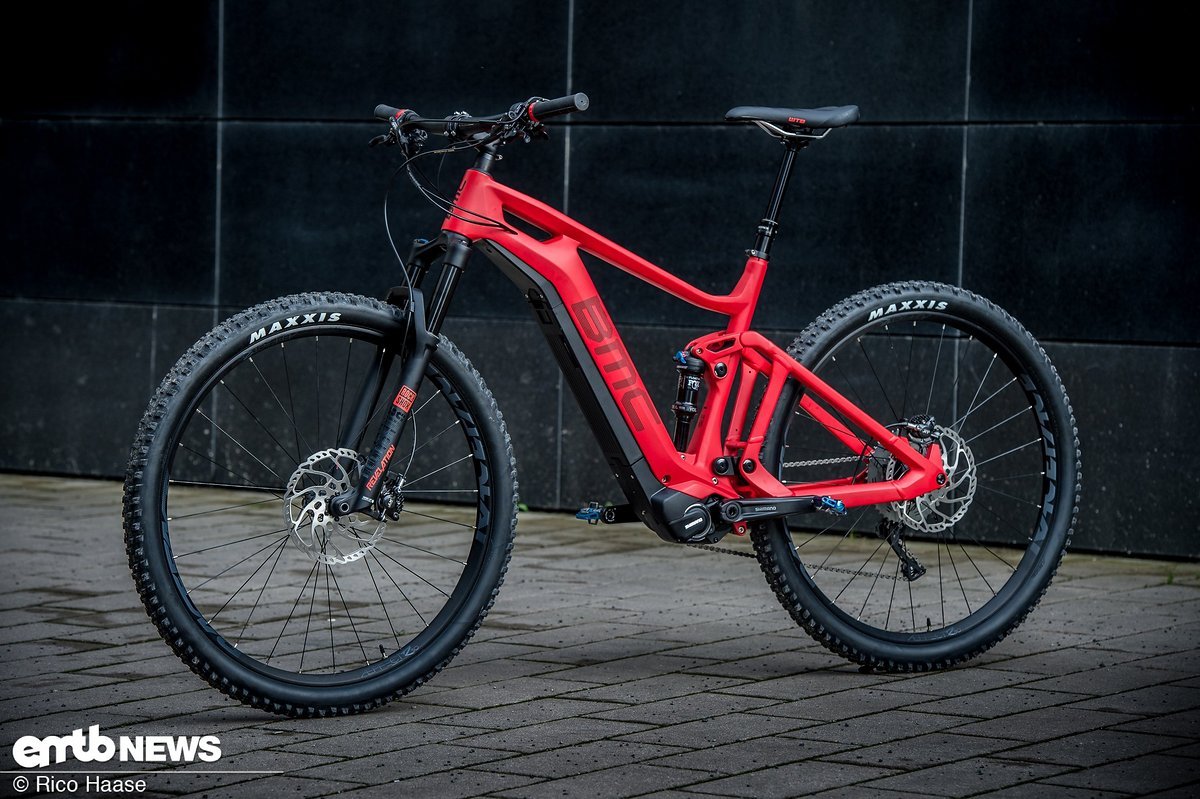

Schon im Stand vermittelt das BMC Speedfox AMP Two sehr viel Dynamik
# Schon im Stand vermittelt das BMC Speedfox AMP Two sehr viel Dynamik – Akku-Integration und Verarbeitungsqualität sind auf höchstem Niveau

Eins gleich vorweg, wer ein E-Mountainbike mit viel Komfort, aufrechter Sitzposition und kurzem Oberrohr sucht, der sollte am BMC mal direkt vorbeigehen, denn dieses eMTB ist alles andere als kompakt. Schon auf den ersten Metern spürt man die Renngene, die in die Entwicklung des hochwertigen Carbon-Rahmens flossen. Hier geht es weniger um Genussbiken, sondern eher um Vollgas-Modus, egal ob im Uphill, auf einem kuppierten Trail oder im moderaten Downhill. Mit dem BMC Speedfox AMP Two fährt man Bestzeiten, wenn man auf der Jagd danach ist.
Im Uphill ist das BMC Speedfox AMP Two, dank des langen Radstandes – 1.233 mm bei Rahmengröße L – immer eine Nase weit vorn. Steigendes Vorderrad? Absolute Fehlanzeige. Durchdrehendes Hinterrad? Sehr, sehr selten. Die Maxxis Forekaster Reifen mit EXO-Karkasse generieren viel Grip und glänzen mit einer Top-Performance auf trockenen harten Trails. Der Shimano Steps E8000-Motor unterstützt jede Pedalumdrehung und treibt uns auch in kniffeligen Trailpassagen das Grinsen ins Gesicht. Eins sei aber gesagt: enge, verwinkelte Uphills verlangen ein hohes Maß an Fahrkönnen, denn das BMC Speedfox AMP Two ist ein recht mächtiges E-Bike, jedenfalls was die Länge und Größe angeht.

eMTB-News-Fazit: BMC Speedfox AMP Two
# BMC Speedfox AMP Two – der schnelle Fuchs mit den großen Laufrädern hat uns auf dem Trail sehr viel Spaß gemacht
Sportlich aktiv und auf der Suche nach der eierlegenden Wollmilchsau, äh, dem Wollmilch-Fuchs – oder einfach nach einem schnellen, potenten E-Trailbike für jeden Trail? Dann könnte das BMC Speedfox AMP Two genau das Richtige sein. Dank der großen Laufräder, dem straffen Fahrwerk und der sportlichen Sitzgeometrie kann es auf dem Trail vollends überzeugen. Liebe Leute von BMC – genau so geht „E-Trailbike“! Gut gemacht!
Mit dem Griff in die Tuning-Trickkiste dürfte man dieses High-End E-Trailbike nah an die 21 Kilogramm-Grenze drücken.
