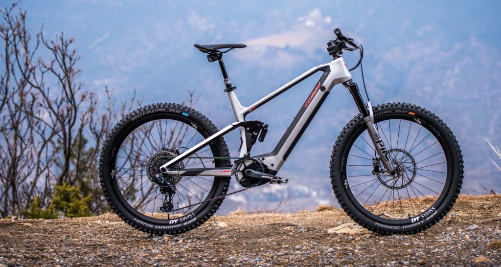

Conway Xyron 927 im Test Leichtes E-Trailbike mit starkem Antrieb und großem Akku
Conway Xyron 927 im Test: Bereits im vergangenen Sommer bekamen wir auf den Media Days einen ersten Eindruck der neuen Conway Xyron-Serie. Tom Farbacher, Entwicklungsingenieur bei Conway, hat die neue E-MTB-Serie mit 140-mm-Fahrwerk als Allrounder ausgelegt und sich beim Antriebssystem für den neuen Bosch Performance CX der vierten Generation entschieden. Mit dem Modell 927 haben wir die High-End-Variante der Xyron-Serie im Test – dieses Performance-E-MTB bietet richtig viel Technik und Funktion. In diesem Testbericht haben wir eine Menge an Informationen zusammentragen können, welche auch die verbauten Komponenten in ein interessantes Licht rücken. Lest selbst!
Conway Xyron 927

Muss es immer das teuerste Modell einer Serie sein? In diesem Fall ein ganz klares Ja, denn das Xyron 927 begeistert nicht nur durch das auffällig niedrige Gewicht, sondern kommt parallel dazu mit dem bärenstarken Bosch Performance CX Gen4-Mittelmotor an den Start, welcher aus einem 625-Wh-Akkupack gefüttert wird. Zudem ist hier alles gerüstet, was 2020 technisch angesagt ist und Sinn ergibt. Da wäre zum einen die SRAM AXS Eagle X01 12-fach-Schaltung, welche das Signal via Funkverbindung an das Schaltwerk übergibt. Ebenfalls via Funk wird die RockShox Reverb AXS-Sattelstütze angesteuert, was sicherlich eine besondere Herausforderung darstellen dürfte, da hier das Instrument besonders schnell und präzise arbeiten muss. Weitere Leckereien gefällig? Am neuen Xyron 927 ist so ziemlich alles aus Carbon gefertigt, was davon profitiert. Neben dem Hauptrahmen samt Hinterbau gibt es den leichten Kohlenstofffaserverbund ebenfalls an Laufrädern, Vorbau und Lenker. Ihr merkt hier sicher schon, wir hatten mit diesem E-MTB nicht nur in technischer Hinsicht eine Menge Spaß, die Fahreigenschaften überzeugten ebenfalls – doch dazu im Detail später mehr. Erhältlich ist das Conway Xyron in insgesamt sieben verschiedenen Ausstattungen – das von uns getestete Top-Modell wechselt für 7.999 € den Besitzer.
Hier findest du weitere E-Mountainbike Vergleichs- oder Einzeltests von eMTB-News.de
Bei diesem Modell stellt sich uns die elementare Frage:
Leichtes E-Trailbike mit Bosch – geht das gut?
Conway Xyron 927
# Conway Xyron 927 – Motor: Bosch Performance CX Gen4 | Akkukapazität: 625 Wh | Rahmenmaterial: Carbon | Federweg v/h: 140 mm | Preis: 7.999 € (UVP)

Conway Xyron 927 – der dezente Schriftzug definiert das Modell.

Fazit: Conway Xyron 927
„Schnell, leicht und effizient – ein E-MTB genau nach meinem Geschmack!“ Julian Huber
Selten zuvor hat uns ein E-MTB mit Bosch-Antrieb so überzeugt wie das neue Conway Xyron 927! Mit etwas über 21 kg ist das Performance CX-Modell mit großem internen 625-Wh-Akku dank der Voll-Carbon-Bauweise sehr leicht, lässt sich durch den niedrigen Schwerpunkt und die gewichtsreduzierte Laufräder schnell und agil bewegen und verfügt zudem über eine außerordentliche Reichweite, wie unsere Testfahrten unter Beweis gestellt haben. Ein perfektes Rundum-Paket, welches das Xyron 927 zu einem E-Trailbike und Tourer allererster Güte macht. Dazu kommt die sehr hochwertige funktionelle Ausstattung, welche sich vor allem in den Carbon-Laufrädern, dem formschönen Carbon-Cockpit und den SRAM AXS-Komponenten widerspiegelt.
Das viele Carbon verleiht dem Conway ordentlich Steifigkeit, daraus resultiert ein sattes Fahrgefühl und viel Präzision. Weiß man diese Eigenschaft zu nutzen, folgt es im Rahmen seines Federwegs kompromisslos jeder Linie.
Alles in allem steht das Xyron 927 in einem fairen Preis-Leistungs-Verhältnis, bietet in dieser Serie darüber hinaus auch günstigere Modelle bei gleicher Basis. Wer sich für einen Bosch-Antrieb entscheidet, sollte daher die Conway Xyron-Serie unbedingt in die engere Wahl ziehen.

Pro / Contra
Stärken
  • Hochwertige Ausstattung
  • Geringes Gewicht
  • Lenkzentrale aus Carbon
  • Fairer Preis
  • Spooky-clean-Optik
Schwächen
  • Exponierter Geschwindigkeitssensor
  • Vorbau-Lenker-Einheit erlaubt keine Anpassung
  • Leitungen nicht gegen Verzug gesichert
