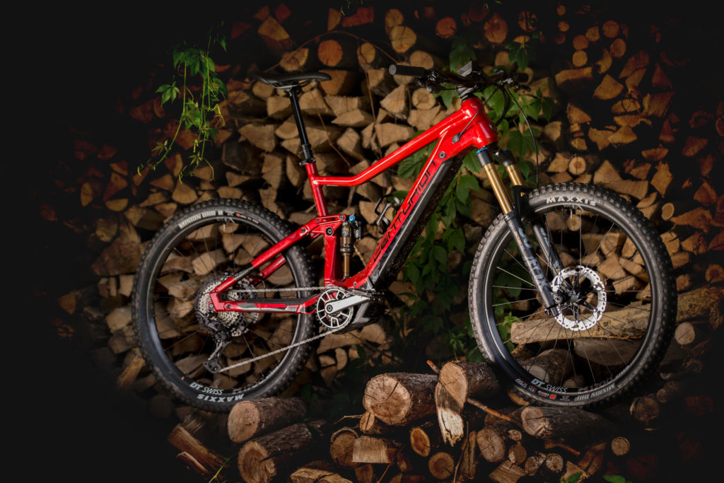

Die komplette Neukonstruktion des No Pogo E beschäftigte die Entwickler bei Centurion die letzten 18 Monate. Herausgekommen ist nicht nur ein Update mit dem neuesten Motor- und Akku-System aus dem Hause Bosch – mit einer Vielzahl an Detaillösungen will man bei Centurion nicht nur den rein performance-orientierten E-Biker ansprechen. Die fest integrierte Lichtanlage, fast komplett innen verlegte Züge, einfache Ladeoption über einen magnetischen Tankdeckel auf dem Oberrohr und sogar einer Option auf eine Seitenständermontage am Hinterbau lassen wenige Wünsche offen.
An die schnellen und schweren Nutzer hat man aber auch gedacht: 200er Bremscheiben, ein maximales Systemgewicht von 150 kg und ein breit abstimmbares Fox-Fahrwerk mit progressiver Kennlinie komplettiert den kantigen Aluminium-Rahmen. Gespart hat man nur an einer Stelle: Der Kunde muss aus lediglich drei Rahmengrößen das passende E-Bike finden. Wir nahmen uns eins in Rahmengröße L und haben es durch den Schwarzwald gejagt.
Erhältlich ist das No Pogo E in drei Ausstattungsvarianten ab 4.399 € (UVP) – das von uns getestete No Pogo E R3600i ist für 6.199 € (UVP) zu haben.

Das Centurion No Pogo E ist in drei Ausstattungen erhältlich. Beim Topmodell setzt man beim Fahrwerk auf hochwertige Produkte von Fox. An der Front generiert eine Fox 36 mit Grip2-Kartusche 160 mm Federweg und am Heck ist es ein Fox Float DPX2 Factory-Luftdämpfer, der mit 155 mm Federweg viel Komfort vermittelt und dank der schicken Kashima-Beschichtung ein sensibles Ansprechverhalten garantiert. Gebremst und geschaltet wird mit Produkten von Shimano – eine lange Lebensdauer und smoothe Schaltvorgängen sind hierbei zu nennen.
# No Pogo E R3600i
# Fett! – Schluss mit schmächtigen Steuerrohren an dicken Akku-tragenden Unterrohren. Jetzt fehlt eigentlich nur die Rückkehr einer Totem…
# Madmax lässt grüßen! – Die Motorabdeckung aus faserverstärktem Kunststoff hilft, den Motor optisch sauber in den Rahmen zu integrieren.
# Shimano 12-fach gibt es am Topmodell – Herausragend sind die Absteighilfen besonders am E-Bike. Hier knallt es deutlich weniger, wenn man schnelle Gangwechsel vollzieht.
# 170 mm Hub stellt die hauseigene Stütze bereit
# Sauber gebündelte Kabel
# Ein klassischer Horst-Link Hinterbau – 15% Progression ermöglichen selbst die Verwendung eines Stahlfederdämpfers. Ab Werk ist ein 0.4er Volumenspacer im Fox DPX2 montiert. Raum für das Tunen der Progression besteht also in beide Richtungen.
# Knapp, aber da ist schon noch Luft
# Die Reifenfreiheit soll bis 2.8 reichen
# Eine kleine Abdeckung schützt vor Schlammbeschuss
# Ist die Tour länger ausgefallen als geplant? – Das Frontlicht ist fest installiert und bringt einen bei Dunkelheit auch ohne Handylicht nach Hause.

Fazit: Centurion No Pogo E
„E-Trailbike?
E-Enduro? Beides!“ Jens Staudt
Centurion bezeichnet die Nutzergruppe für das No Pogo E als Enthusiasten. Wir würden es konkretisieren und sagen, dass der rote Flitzer ein E-Trailbike für den Enduro-Fahrer und ein E-Enduro für den Trail-Biker ist. Es sitzt zwischen den Kategorien und dort fühlt es sich verdammt wohl. Wer mit Plusreifen glücklich ist, wird wenig bis keine Kritikpunkte an diesem E-Mountainbike finden. Eine fest installierte Lichtanlage und Optionen auf Anbauten, wie einen Ständer, wurden vor einiger Zeit noch belächelt, sind aber sinnvoll und am No Pogo sauber integriert. Centurion ist die Neuauflage des No Pogo E sehr gelungen!
Pro / Contra
Stärken
  • Berechenbar und gutmütig zu fahren
  • klettert souverän auch steilste Rampen hinauf
  • großer Akku mit 625 Wh
Schwächen
  • Plusreifen pannenanfällig
  • Kleine Spanne an Rahmengrößen
# No Pogo E – potent und agil! – Centurion bietet mit dem No Pogo E ein Bike, dass nicht nur dem Einsteiger eine Menge Fahrspaß bereitet.
