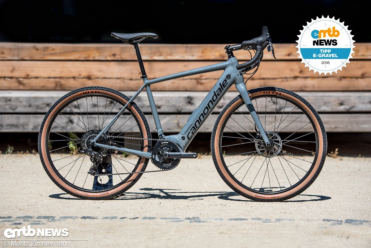

Cannondale Synapse NEO SE im Test: Ein echtes E-Gravelbike – so etwas wünschen wir uns schon länger. Cannondale scheint uns erhört zu haben und hat jetzt das Synapse NEO im Programm. Ein leichtes E-Bike – geeignet für die Straße und den Wald – mit schwungvollem Bosch Active+ Motor, vollintegriertem Akku und einem schlüssigen Gesamtkonzept. Wir haben das brandneue Modell exklusiv testen dürfen und müssen gestehen: E-Gravelbike fahren macht richtig Laune!
Im Test: Cannondale Synapse NEO SE
Harmonische Rohrformen und der vollintegrierte Akku – das Synapse NEO ist kaum als E-Bike zu erkennen.
Gravelbikes liegen voll im Trend und langsam hält dies auch im E-Bike-Segment Einzug. Während einige Hersteller auf kleine Motoren mit wenig Leistung setzen, vertraut man bei Cannondale auch in diesem Bereich auf bewährte Qualität von Bosch und einen vollintegrierten Akku. Der leichte Bosch Active+ Motor liefert keine Spitzenwerte in Sachen Drehmoment, glänzt aber mit anderen Merkmalen, die wir im passenden Abschnitt genauer beleuchten. Die Ausstattung des Cannondale Synapse NEO ist typisch für ein Gravelbike: SRAM Apex 1×11-Schaltung, passende Diskstopper von SRAM und großvolumige WTB-Reifen auf den 27,5″ Laufrädern. Ergänzt wird die Ausstattung durch hauseigene Parts bei Lenker, Vorbau und Sattelstütze. Auffällig ist das mittig vor dem Lenker montierte Bosch Purion-Display.

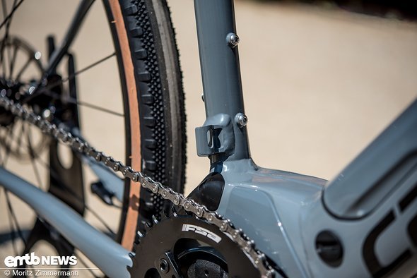

Umwerfer-Montage möglich
# Umwerfer-Montage möglich - dank dem speziellen Hinterbau wäre es möglich, zwei Kettenblätter zu nutzen

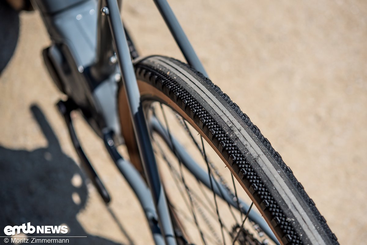

Die Reifen von WTB rollen extrem gut und dämpfen kleinere Schläge wirkungsvoll ab
# Die Reifen von WTB rollen extrem gut und dämpfen kleinere Schläge wirkungsvoll ab - auf losem Schotter und rutschigem Sandboden kommen sie allerdings schnell an ihre Grenzen

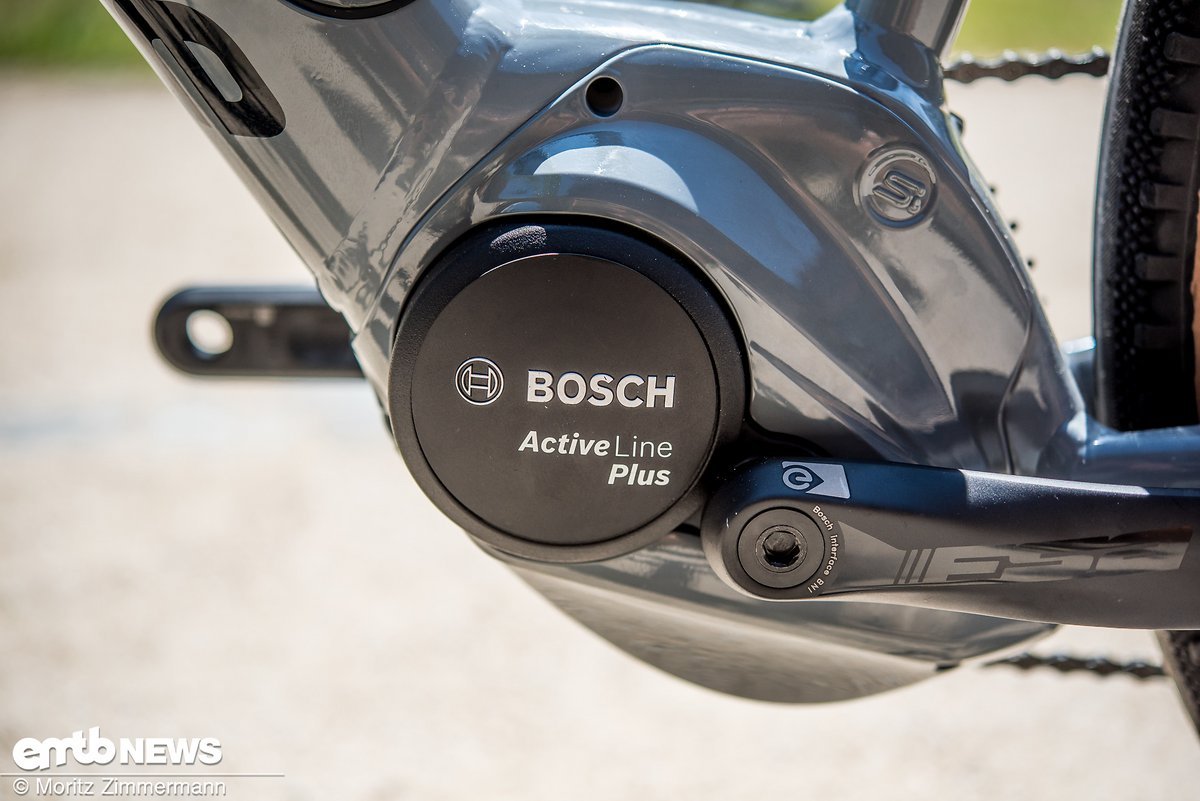

Der Bosch Active+ im Cannondale Synapse NEO SE überzeugte uns
# Der Bosch Active+ im Cannondale Synapse NEO SE überzeugte uns - leise, moderat und homogen – genau so unterstützt dieser Motor

Das Herzstück des Cannondale Synapse NEO SE bildet des Bosch Active+ Motor, der ein Drehmoment von maximal 50 Nm aufbringt. Was schon auf den ersten Metern auffällt, ist der kaum hörbare Motor. Nur wenn es ganz still ist, man das Ohr in Richtung des Motors dreht, die Luft anhält und hochfrequent in die Pedale tritt, vernimmt man ein leises Summen. Ehrlich gesagt, mit unseren tauben Ohren kaum wahrnehmbar.
Wer auf die reinen Leistungsdaten dieses Motors blickt, der wird eventuell ein wenig enttäuscht sein, denn mit nominell 50 Nm liegt der Bosch Active+ hinter vielen Mitbewerbern. Wer aber Wert auf geschmeidige, seidenweiche und dennoch spürbare Unterstützung legt und auch gern weit über den unterstützten 25 km/h unterwegs ist, der wird dieses Aggregat schnell ins Herz schließen. Hier bremst nichts! Der Verbrauch ist enorm niedrig und die Fahreigenschaften einfach super. Aus engen Kurven schiebt der Motor spürbar heraus, nimmt sich aber direkt wieder zurück, wenn die 25 km/h erreicht wird. Dies geschieht alles so homogen, dass man hier fast nicht spürt, wann der Motor den Vortrieb erzeugt und wann es die Oberschenkel sind.
Vollintergriert sitzt der Bosch PowerTube 500 im Unterrohr. Der niedrige Verbrauch und die verschleißarme Kraftentfaltung machen den Bosch Active+ Motor zur ersten Wahl für Vielfahrer, Reisende, Pendler und all jene die kein E-Bike mit Mofafeeling suchen, sondern gern aus eigener Kraft durch die Natur fahren, am Berg aber die Unterstützung haben möchten, weil sie sich einfach nicht total verausgaben wollen, um die Passstraße hinauf zu fahren.

  • Reifen ohne Mittelstollen – natürlich rollen diese Reifen extrem gut, der Einsatzbereich ist aber extrem klein und der Zeitraum in welchem die Waldwege in Deutschland trocken sind, ist mit wenigen Monaten sehr begrenzt. Hier könnten wir uns großvolumige Reifen mit etwas mehr Profil in der Mitte vorstellen, da man dadurch den Einsatzzeitraum und den Grip auf losem Untergrund massiv verbessern würde.

eMTB-News-Fazit: Cannondale Synapse NEO SE
Aus dem Stand ein Sieg!
# Aus dem Stand ein Sieg! - Das Cannondale Synapse NEO SE holt ich direkt den „TIPP E-GRAVELBIKE 2018“!
Mit dem Cannondale Synapse NEO SE haben wir ein reinrassiges E-Gravelbike getestet. Es holt sich aus dem Stand den Tipp „E-Gravelbike 2018“! Wer mit seinem E-Bike schnell reisen möchte, findet in diesem E-Gravelbike die ideale Begleitung. Auch Berufspendler und Liebhaber moderater Wald- und Forstweg kommen mit diesem E-Bike vollkommen auf ihre Kosten.
Dank dem wunderbaren Bosch Active+ Motor wird das Fahren jenseits der 25 km/h vollkommen neu definiert. Hier bremst nichts und hier stört kein Laut die meditative Ausfahrt über Forst-, Schotter- und Asphaltwege.
Wir wünschen uns mehr von diesen „echten“ E-Road/Gravelbikes, denn hier wird nicht nur etwas supportet, sondern wirklich unterstützt. Daumen hoch für dieses – zugegebenermaßen – etwas spezielle E-Bike, wir sind bereits Fans!
