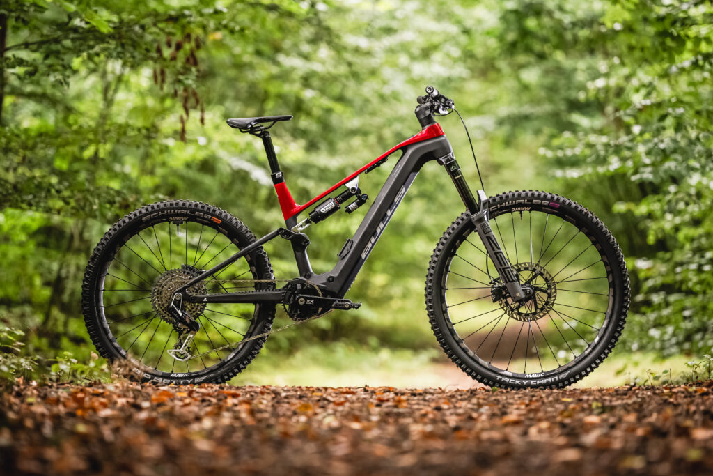

Modern und potent, so präsentiert sich das neue Bulls Sonic EN-R. Dieses E-Fully verfügt über 170 mm Federweg an der Front und 160 mm am Heck. Der schlanke Carbonrahmen des E-Mountainbikes setzt auf eine clevere Geometrieanpassung im Oberrohr, mit der sich – unterwegs! – die Geometrie in drei verschiedenen Stufen einstellen lässt. Möglich ist hier 64,5° (Steep) / 64,0° (Neutral) / 63,5° (Slag). Die Verstellung ist so einfach, dass sie auf dem Trail zu bewerkstelligen ist. Beispiel: Kommt man zu einem technischen, langen Uphill, dann stellt man das Set-up geschwind auf 64,5°. Hat man dann wiederum einen langen Downhill vor sich oder man fährt im Bikepark, dann stellt man den Lenkwinkel einfach auf 63,5° und passt damit das Sonic EN-R perfekt an die jeweiligen Anforderungen an. Wichtiger Nebeneffekt: Die Verstellung der Geometrie beeinflusst auch die Tretlagerhöhe: 355 mm (64,5°) / 347,5 mm (64,0°) / 340 mm (63,5°). Doch damit nicht genug, Bulls hat diesem E-MTB noch einen Flip-Chip spendiert, über den sich nicht die Geometrie, sondern separat der Federweg verstellen lässt. Hier kann man zwei Settings wählen: 160 oder 145 mm. Ersteres wählt man für maximale, abfahrtsorientierte Performance und letzteres für verbesserte Klettereigenschaften des Rads und sehr gute Allround-Eigenschaften. In Kombination mit dem 600er-Akku wiegt das Sonic EN-R Team, in Rahmengröße L, 22,2 kg (ohne Pedale). Ein sehr guter Wert für ein langhubiges, derart kompromisslos ausgestattetes E-Enduro.
Und noch ein cleveres Detail hat Bulls am Rahmen versteckt: ein Multitool, das unter dem Oberrohr in einer magnetischen Halterung sitzt, die wichtigsten Inbusschlüssel (4, 5 und 6) an Bord hat und jederzeit griffbereit ist. Damit lassen sich die Steckachsen der Laufräder oder die Schrauben der Geometrieverstellung lösen.
Clever gelöst: ein Multitool versteckt sich am Rahmen und ...

Bulls Sonic EN-R – so wird es in Serie aussehen. Markant und gut aufeinander abgestimmt: die rote Lackierung am Rahmen gepaart mit der roten RockShox Zeb Ultimate.
# Bulls Sonic EN-R – so wird es in Serie aussehen. Markant und gut aufeinander abgestimmt: die rote Lackierung am Rahmen gepaart mit der roten RockShox Zeb Ultimate.

Bulls Sonic EN-R Team – ein E-Enduro für alle Fälle.
# Bulls Sonic EN-R Team – ein E-Enduro für alle Fälle. – Motor: Bosch Performance CX (Gen5) | Akkukapazität: 600 Wh | Federweg v/h: 170/160 mm | Gewicht: 22,2 kg (Größe L, von eMTB-News gewogen) | Preis: 9.999 € (UVP).
