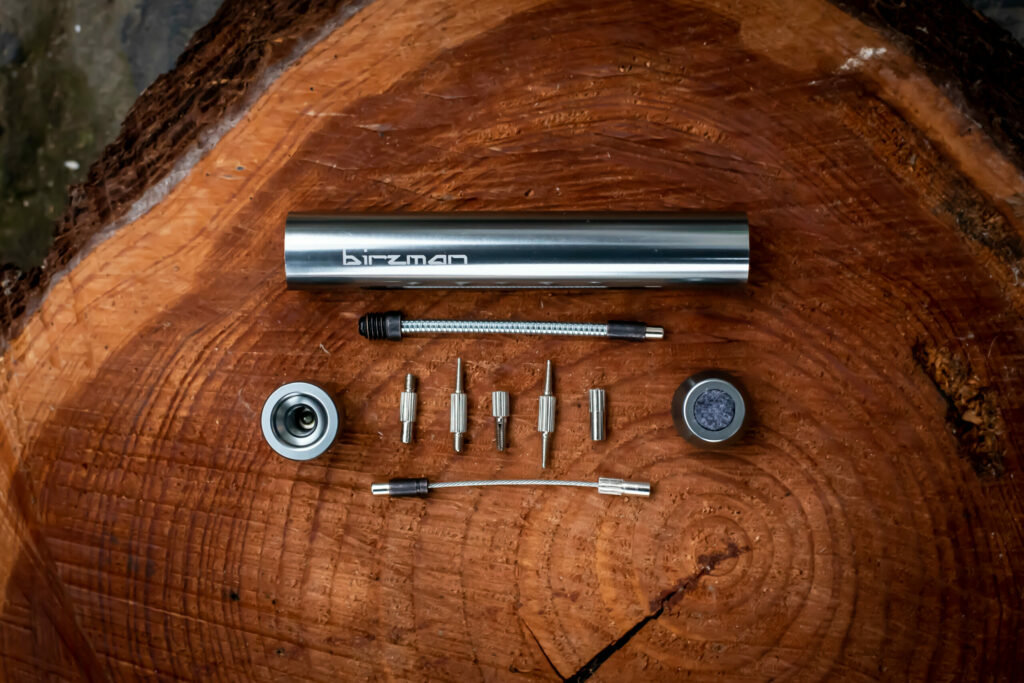

  • Lieferumfang 4 Adapter / magnetisches Führungskabel / flexible magnetische Verlängerung / Ahle / Magnet mit Filz Aufsatz / Aufbewahrungs-Röhrchen

Im Lieferumfang ist alles enthalten, was man für eine erfolgreiche Zugverlegung benötigt
# Im Lieferumfang ist alles enthalten, was man für eine erfolgreiche Zugverlegung benötigt – neben passenden Adaptern für alle bikespezifischen Züge und Leitungen ist auch eine Ahle mit von der Partie.

Anders als bei Werkzeugen oft üblich kommt das Routing Kit nicht in einem funktionalen Industrie-Design daher, sondern versteckt sich komplett in einem schicken Aluminium-Röhrchen. Um an die tatsächlichen Werkzeuge zur Leitungsverlegung heranzukommen, muss man die obere und untere Endkappe herausschrauben. Die obere Kappe beherbergt einen Magneten und ist an der Spitze mit einem Filz-Aufsatz versehen. Zudem sind auf der Rückseite insgesamt fünf Vertiefungen eingelassen, in denen die Adapter für unterschiedliche Kabel und Leitungen verstaut sind. Diese werden durch den Magneten an Ort und Stelle gehalten und sollen alle bikespezifische Leitungen abdecken.
In diesem schicken Aluminium-Röhrchen versteckt sich das Werkzeug.
# In diesem schicken Aluminium-Röhrchen versteckt sich das Werkzeug. – um an das kostbare Innere heranzukommen, muss man die beiden Kappen an den Rohrenden herausschrauben.
Die obere Kappe beinhaltet einen Magneten und verstaut zudem die Adapter zur Leitungsverbindung.
# Die obere Kappe beinhaltet einen Magneten und verstaut zudem die Adapter zur Leitungsverbindung.
Die Filz-Applikation an der Oberseite soll den Rahmen vor Kratzern durchs Verlegen der Leitungen schützen.
# Die Filz-Applikation an der Oberseite soll den Rahmen vor Kratzern durchs Verlegen der Leitungen schützen.
In der Schraubkappe an der Unterseite versteckt sich eine Ahle. Damit kann man Schaltzüge und Bremsleitungen, die beim Kürzen eventuell leicht gequetscht wurden, wieder in die richtige, runde Form bringen. Des Weiteren sind hier ein Führungskabel sowie eine flexible Verlängerung magnetisch befestigt.
An der untern Kappe sind ein flexibles Führungskabel sowie eine magnetische Verlängerung befestigt.
# An der untern Kappe sind ein flexibles Führungskabel sowie eine magnetische Verlängerung befestigt.
Eine integrierte Ahle ermöglicht es zudem, die Züge nach dem Kürzen wieder in die passende, runde Form zu befördern.
# Eine integrierte Ahle ermöglicht es zudem, die Züge nach dem Kürzen wieder in die passende, runde Form zu befördern.
