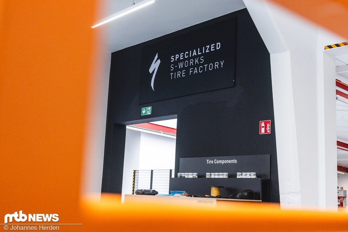

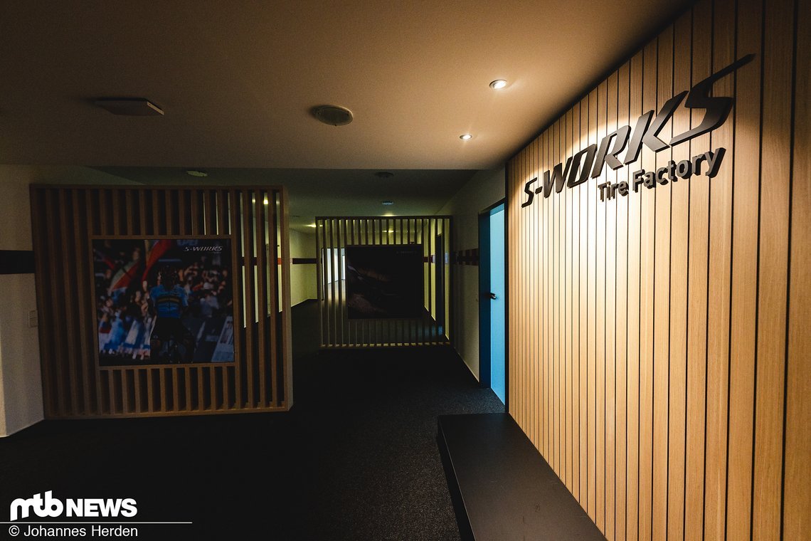

Die S-Works Tire Factory befindet sich in einem eher unscheinbaren Industriegebiet - spannend wird es im Untergeschoss.

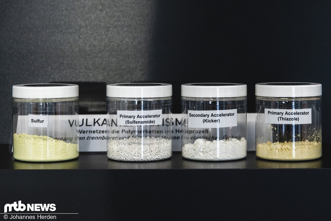

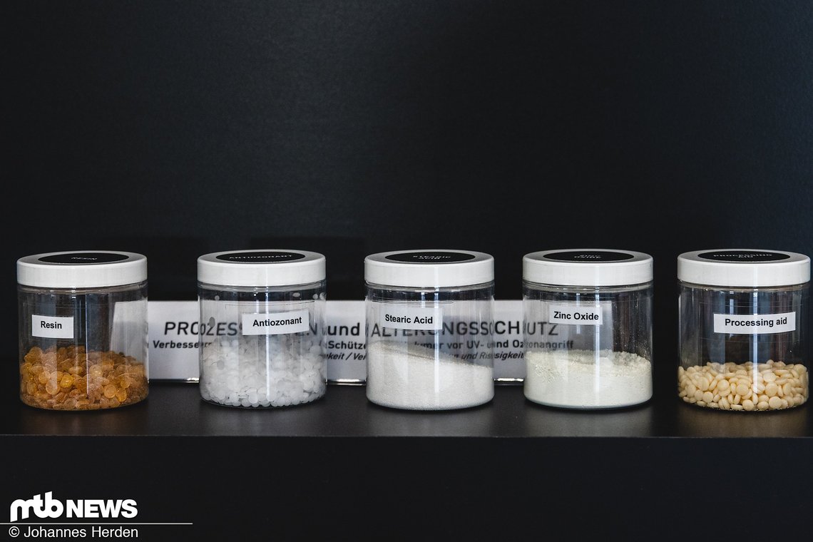

Für einen Reifen wird sowohl Naturkautschuk als auch synthetischer Kautschuk verwendet.
Ebenfalls mit dabei sind Kohlenstoffe, Öle, Silica und Silan-Kopplungsmittel.

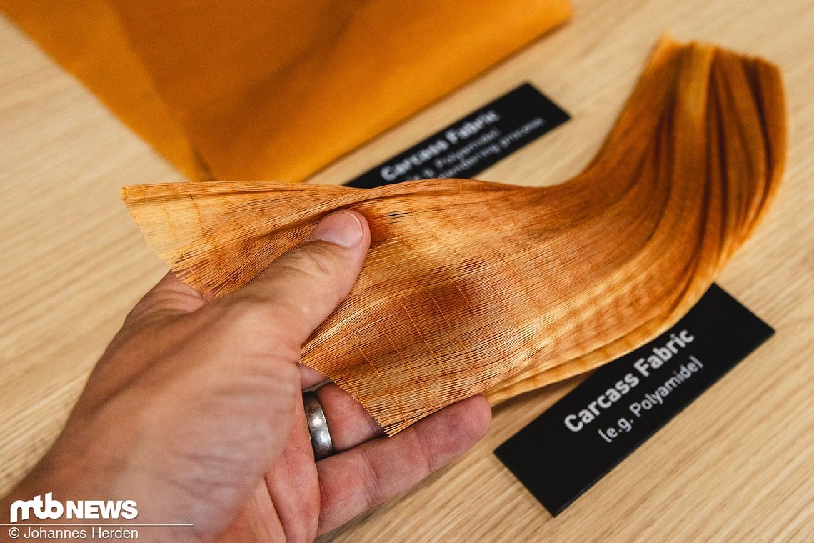

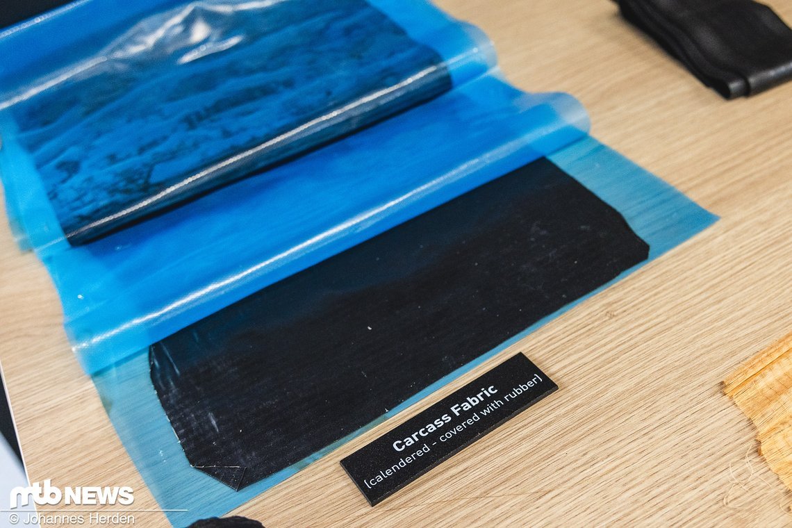

… in Gummi gedippt die Karkasse.
Willkommen in der Factory!

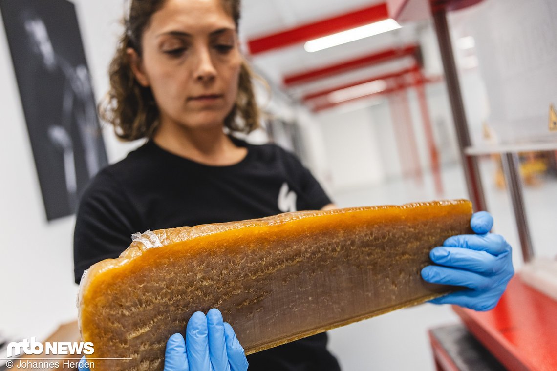

Nese Kaynak ist Chemikerin und für alles rund um die Compound-Entwicklung verantwortlich

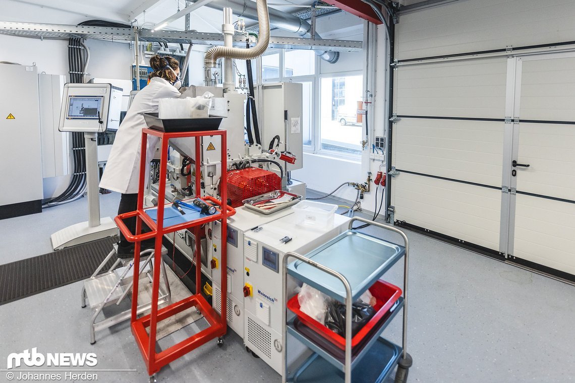

Hier wird der Compound gemixt.
Zunächst wird die benötigte Menge Kautschuk abgeschnitten.
Specialized S-Works Hausbesuch-1-3
Im Anschluss werden die einzelnen …
… Komponenten in den Mixer geschüttet.
Specialized S-Works Hausbesuch-1-8
Die Mischung ist nun eine homogene Masse …
… und wird auf ihre Temperatur überprüft.

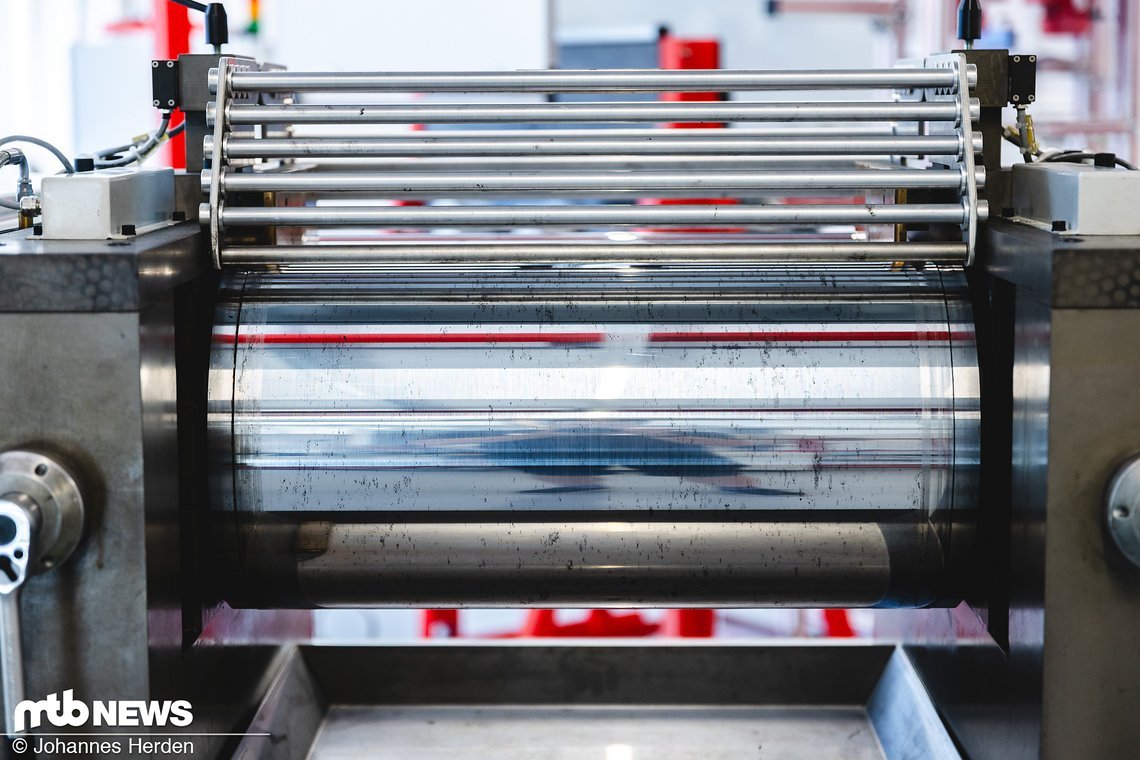

In dieser Walze wird nun alles ordentlich plattgemacht.

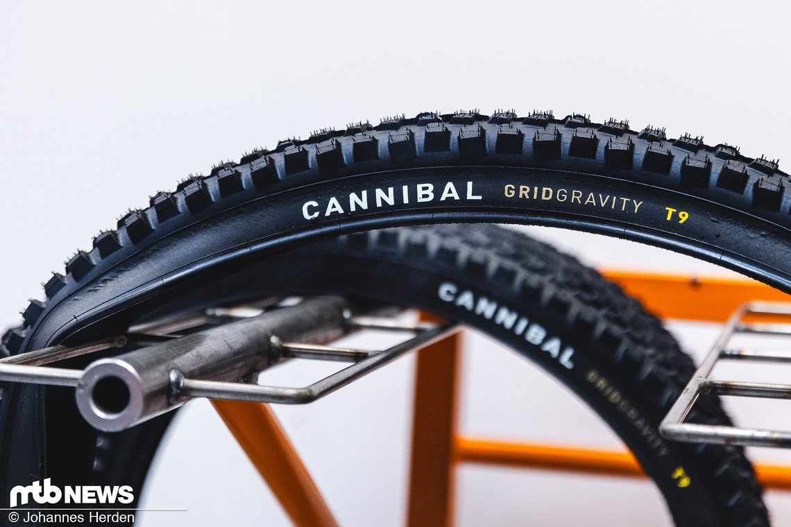

Lauffläche und fertiger Reifenabschnitt nebeneinander.
Ein Extruder und eine Lauffläche eines Rennrad-Reifens. - gut zu erkennen: Der dünne Schlitz, durch den mit hohem Druck das Material durchgepresst wird.

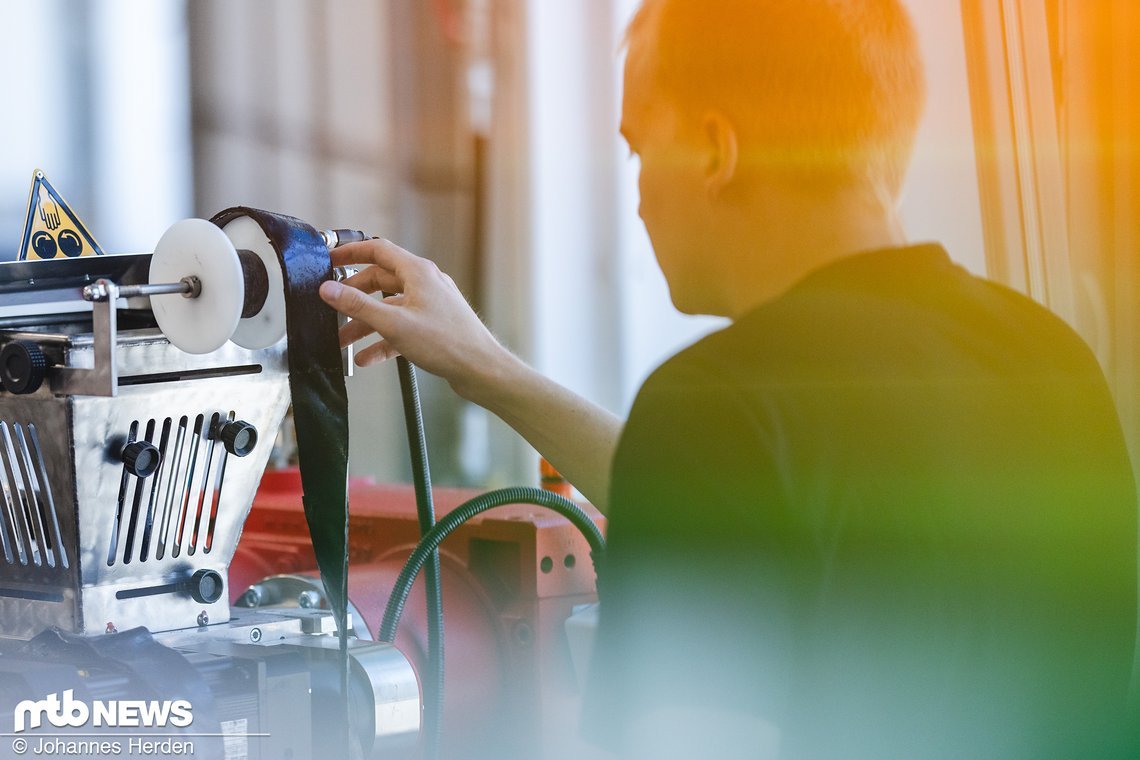

Das Rohmaterial wird in den Extruder geschoben.
Als langes Band kommt das Material heraus und kühlt währenddessen ab. - Teamarbeit ist gefragt!

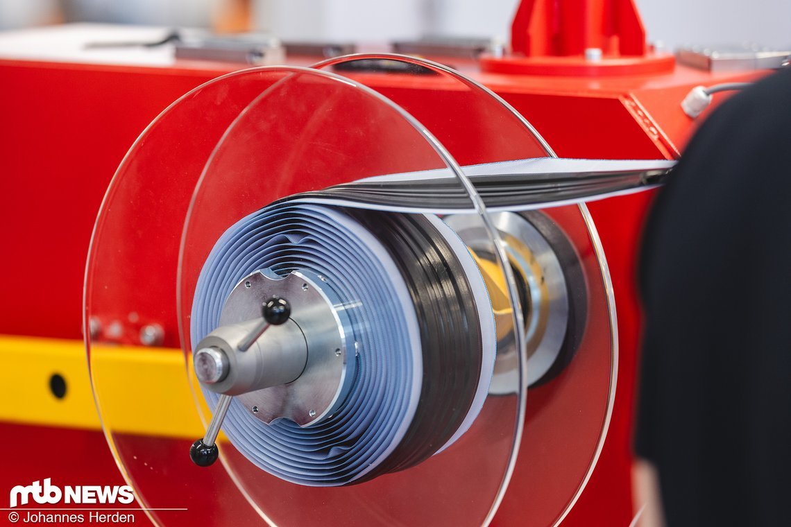

Aufgewickelt wird es als lange Rolle – fertig für die Montage an der Trommel.

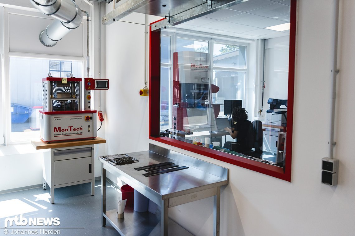

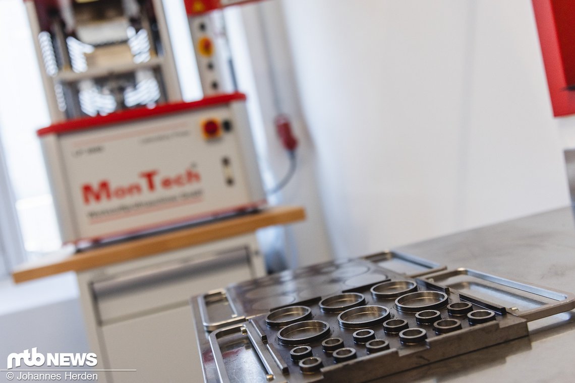

Einzelne Pucks des Materials werden identisch groß ausgestanzt und können so verschiedenen Tests unterzogen werden.
Beispielsweise der Rebound-Test, in dem ein kleiner Hammer gegen das Testprodukt schlägt.
Zwei Testpucks mit unterschiedlichen Eigenschaften.

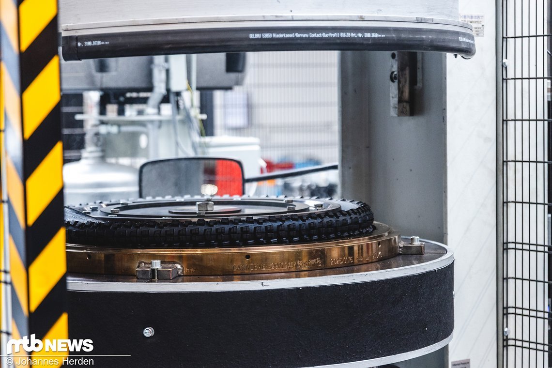

Drucktest mit Wasser - hier wird der Reifensitz in Felgen getestet.
In diesem Käfig werden fertige Reifen auf Drehtrommeln verschiedenen Rollszenarien unterzogen.

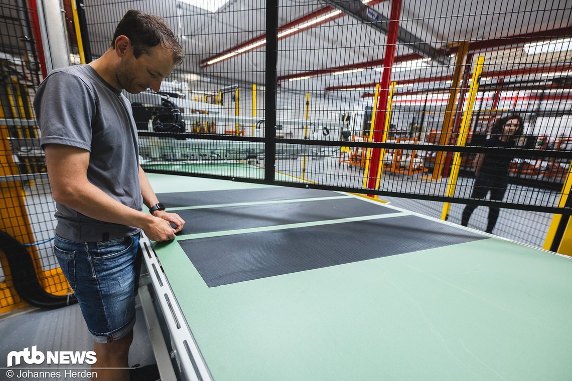

Oliver kontrolliert die fertig geschnittenen Lagen.
Gut zu erkennen: So sehen unterschiedliche Winkel der entsprechenden Lage aus.

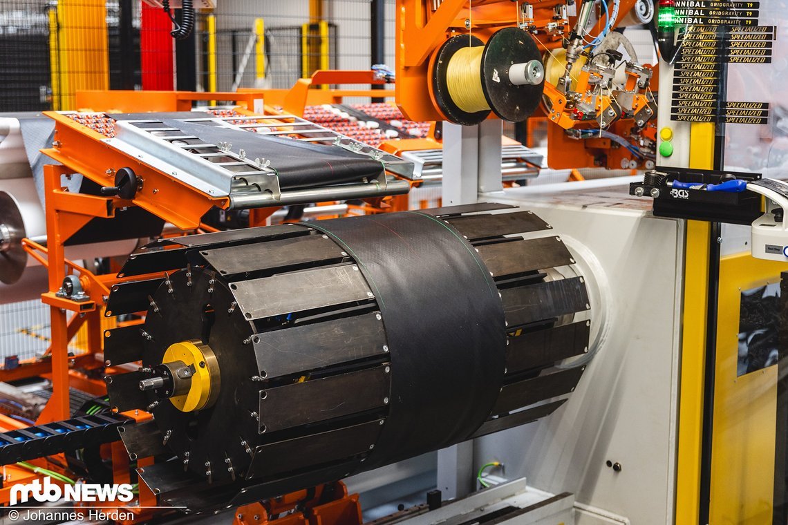

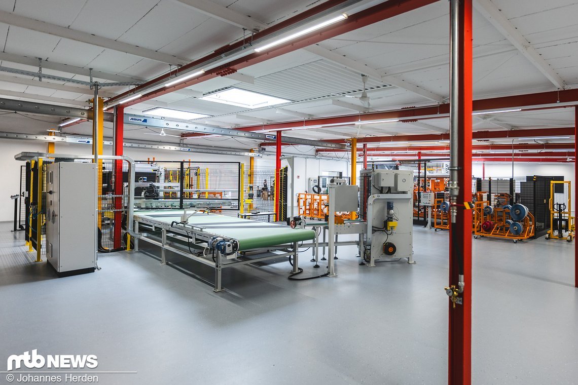

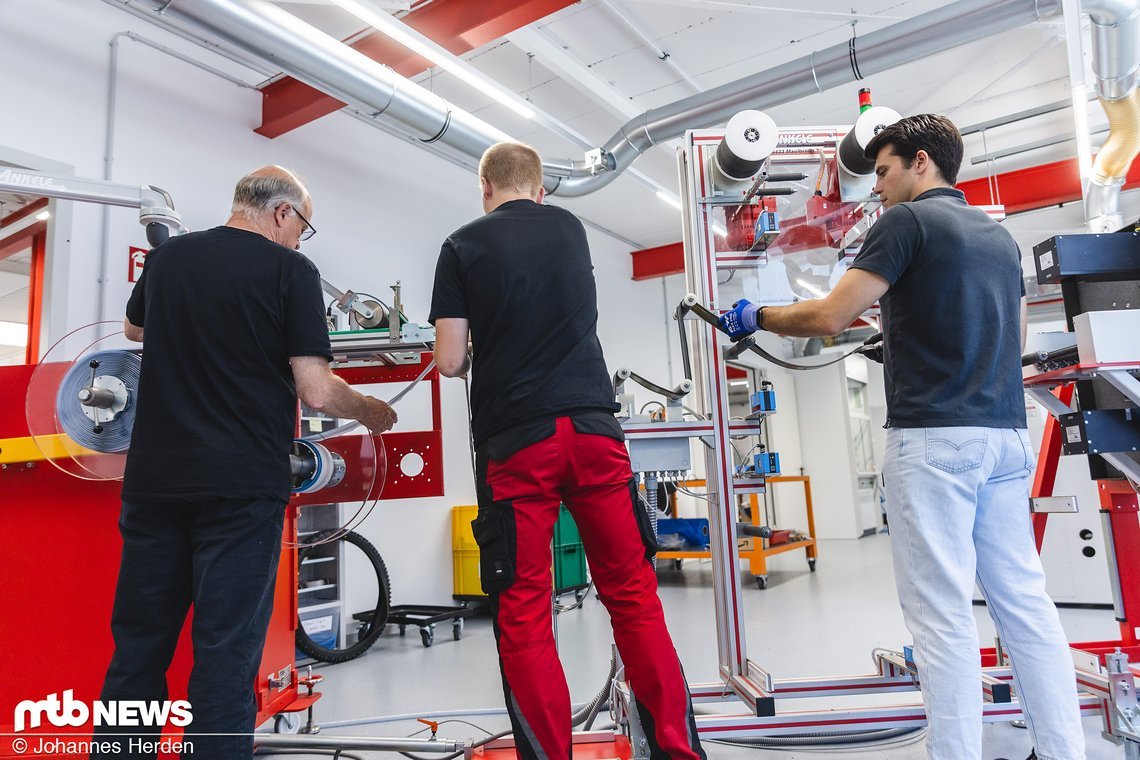

Die Maschine mit zwei „building drums“ umfasst einen größeren Teil des Raumes.
So sieht das Setup von vorne aus.

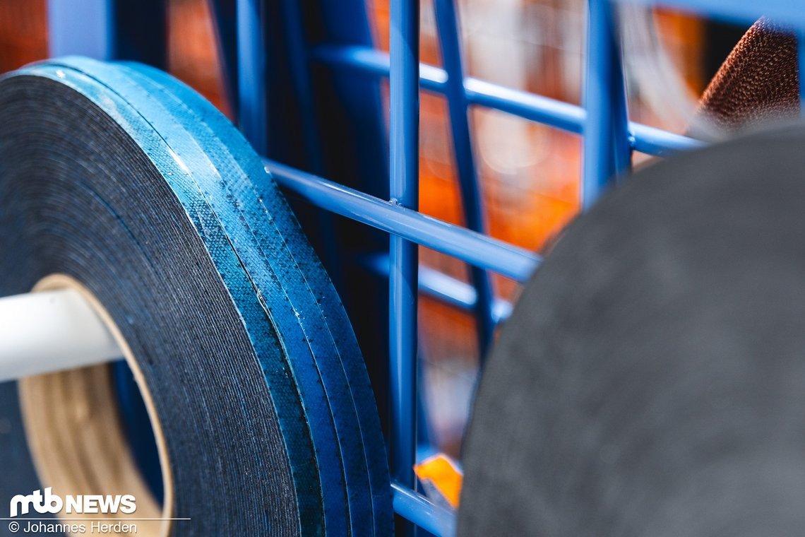

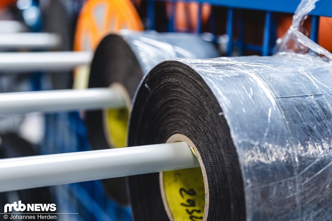

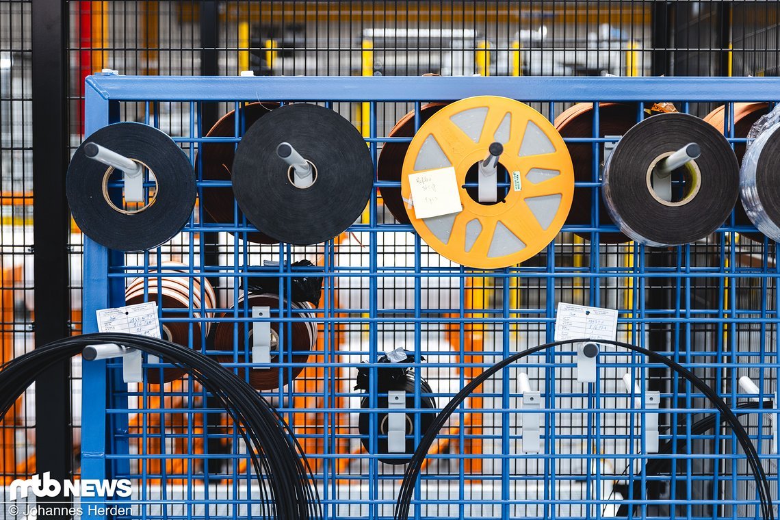

Alle benötigten Produkte sind hier aufgerollt.

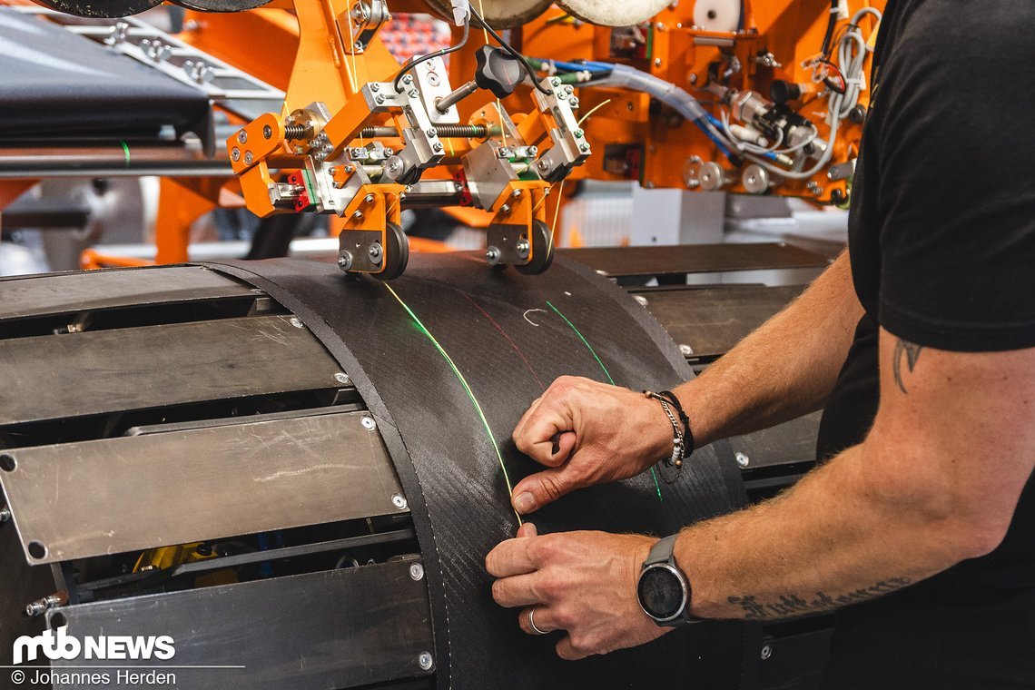

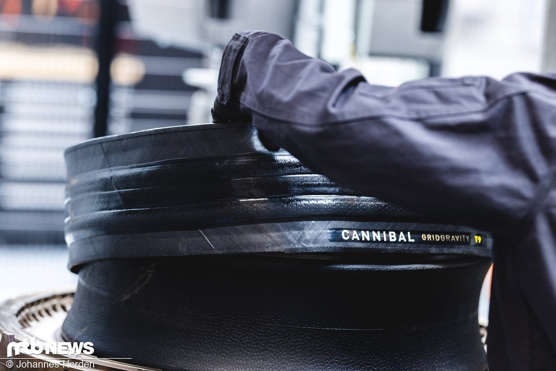

Zunächst läuft die Karkassenschicht auf die Trommel - durch Unterdruck bleibt diese an der Trommel haften.

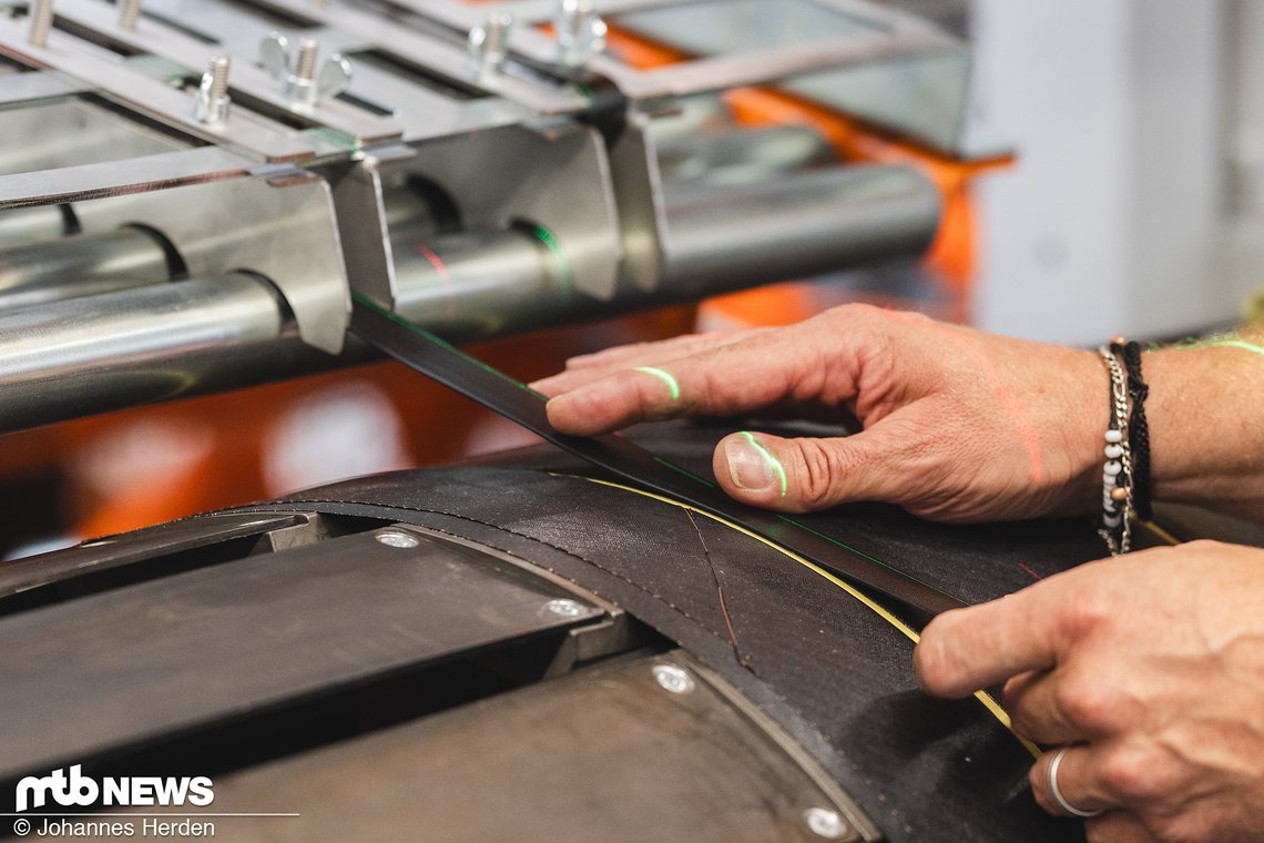

Anhand von Laser-Markierungen wird die Karkasse präzise angepasst.

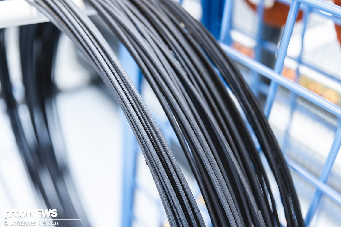

Nun folgt zunächst der Wulstkern, in diesem Fall Kevlar.
Nachdem das Kevlar-Band befestigt wurde, werden mehrere Lagen automatisch abgerollt.
Nun wird eine Apex-Lage aufgeklebt.

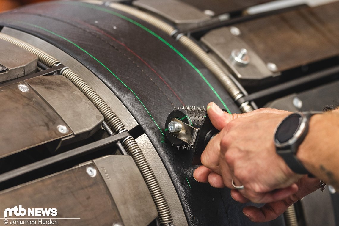

Auch hier wird sichergestellt, dass diese perfekt aufgelegt ist.
Nun werden beide Seiten in die Mitte gefaltet …
… und mit einem ziemlich spitzen Abroller mit winzigen Löchern versehen, um Lufteinschlüsse zu minimieren.

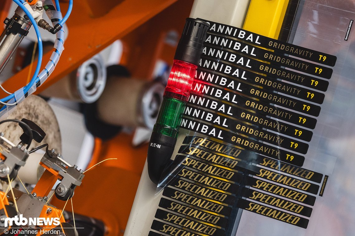

Natürlich werden auch noch die Logos aufgeklebt.

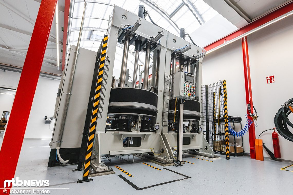

Hier findet an zwei parallelen Stationen die Vulkanisation statt.

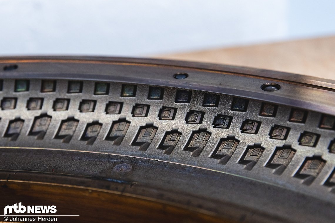

Das Negativprofil der Mold ist extrem präzise gefertigt.
Außen befinden sich alle Infos zum spezifischen Reifen.
Gut zu erkennen: Die Mold und der Airbag in der Mitte, mit dem der Reifen am Schluss in die Mold gedrückt wird.
Der Reifen wird vorsichtig eingelegt.

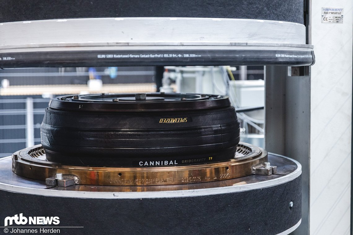

Nun fährt die Maschine nach unten und presst das Oberteil der Mold an.
Nach weniger als 10 Minuten und sehr viel Hitze und Druck ist der Reifen erkennbar fertig.
