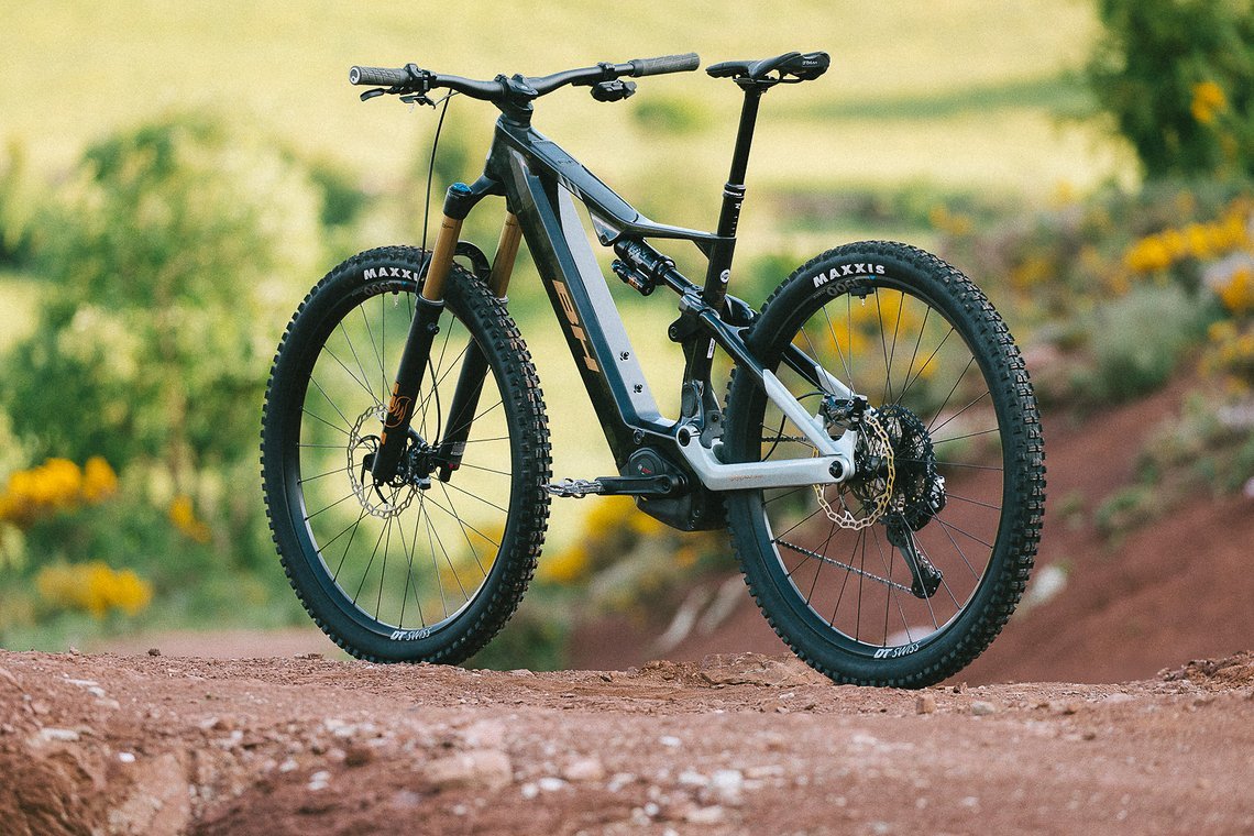

BH iLynx+ NX Neue Trail- und Enduro-Generation mit Bosch-System
BH stellt mit der iLynx+ NX Serie eine modernisierte E-MTB-Plattform vor. Die Bikes setzen durchgängig auf das Bosch Smart System – samt Performance Line CX Motor, 800 Wh Akku, Kiox 400C Display und Mini Remote. Zur Auswahl stehen Carbon- und Alu-Modelle mit 140 bis 170 mm Federweg und 29-Zoll-Laufrädern.

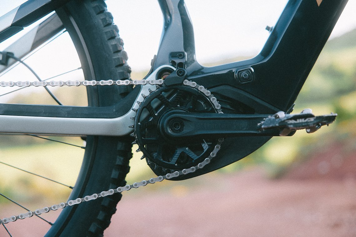

  • Besonderheiten Split-Pivot-Hinterbau, integrierte Kettenstrebenprotektoren, SuperBoost-Achse, BlockLock-Lenkanschlagschutz

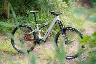

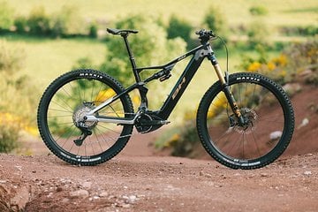

Das neue iLynx+ NX setzt nun voll auf das Bosch Ökosystem – 800 Wh Akku, Performance Line CX Gen5, Kiox 400C Display – alles aus einer Hand.
# Das neue iLynx+ NX setzt nun voll auf das Bosch Ökosystem – 800 Wh Akku, Performance Line CX Gen5, Kiox 400C Display – alles aus einer Hand. – Das alles gibt es im Trail- oder Enduro-Paket und mit Carbon- oder Aluminiumrahmen, für Preise zwischen knapp 4.800 und 9.500 € (UVP).

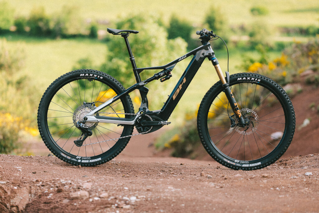

Haibike Xduro Nduro 9.0
Shimano XT Di2, FOX Factory, DT Swiss – das Topmodell ist durchaus hochwertig ausgestattet

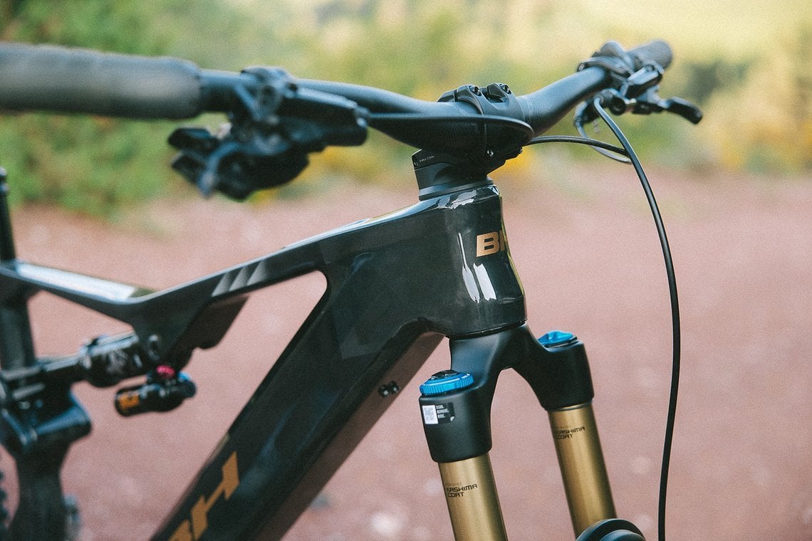

... das sorgt für ein aufgeräumtes Cockpit.

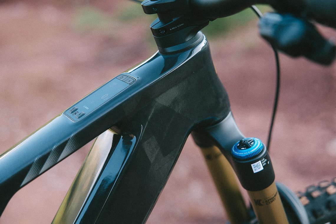

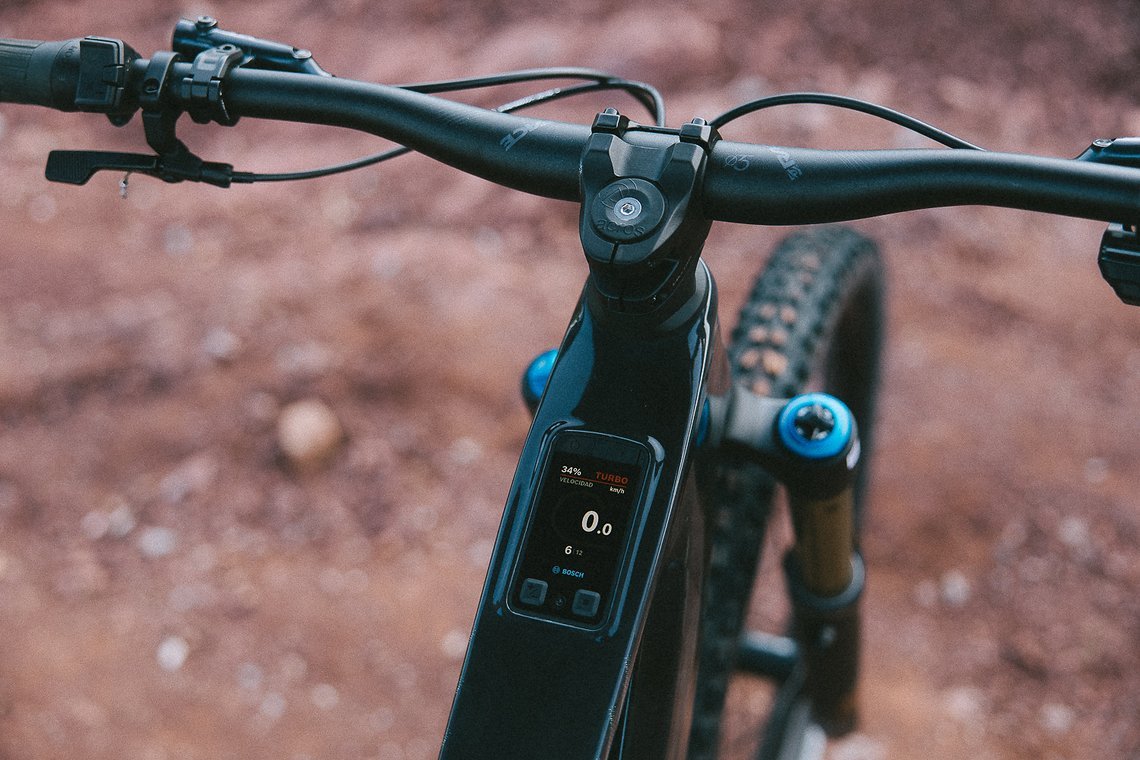

Das Kiox 400C Display sitzt dezent im Oberrohr.

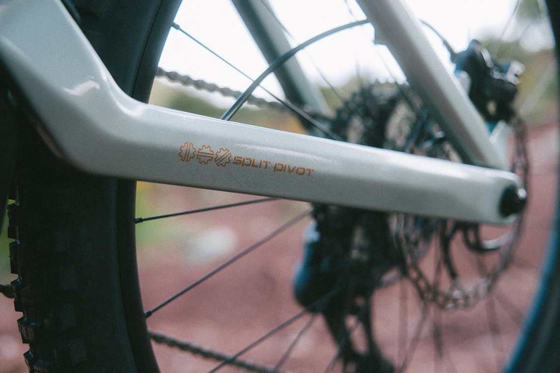

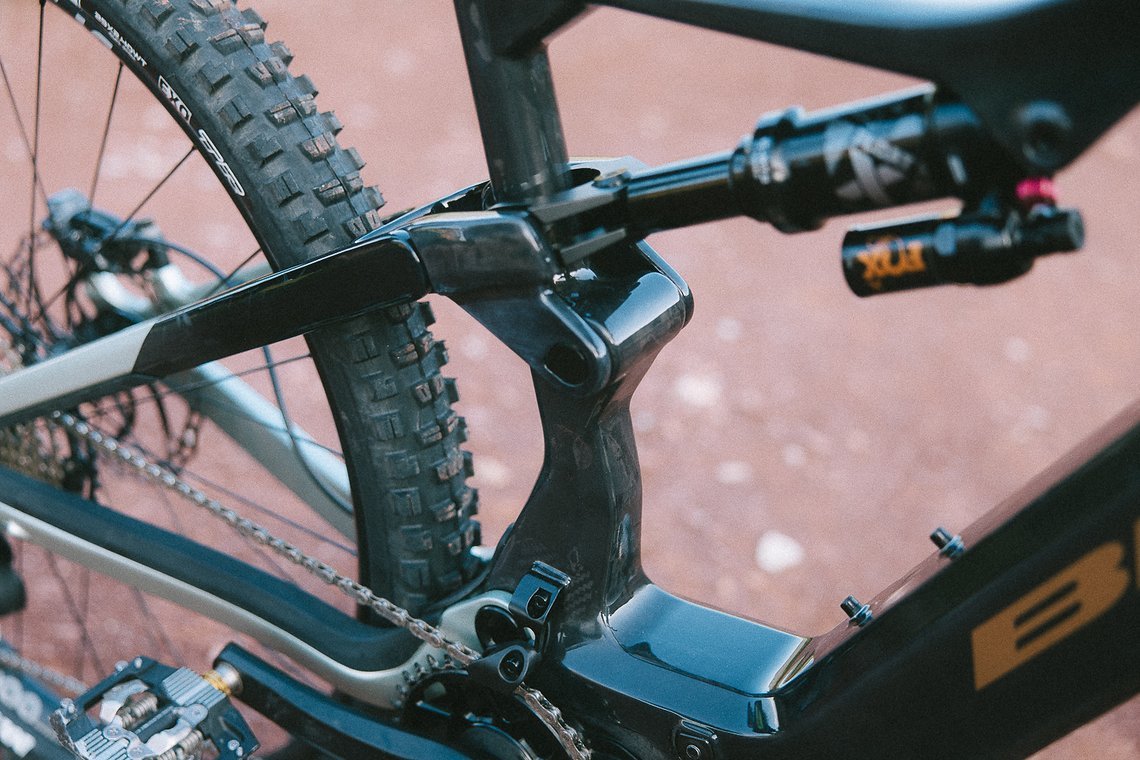

Der Split-Pivot-Hinterbau bietet entweder 140 oder 160 mm Federweg.

Alle Modelle kombinieren ein zentrales Feature-Set: einen 800 Wh Akku im Unterrohr, den neuen Bosch Performance Line CX Gen5 Antrieb mit bis zu 100 Nm Drehmoment und 400 % Unterstützung sowie das kompakte Kiox 400C Display. Letzteres sitzt gut geschützt auf dem Oberrohr, die Mini Remote befindet sich am Lenker. Der Akku ist entgegen unserer ursprünglichen Darstellung nicht zum Laden entnehmbar.
Fahrwerksseitig deckt die Serie zwei Segmente ab: Trail-Bikes mit 140 mm Federweg am Heck und 150 mm vorn sowie Enduro-Modelle mit 160 mm hinten und 170 mm an der Front. Die Split-Pivot-Kinematik soll dabei Effizienz beim Pedalieren mit sensibler Dämpfung und einem aktiven Hinterbau kombinieren. Die BH iLynx+ NX Modelle gibt es als Carbon- und Aluminium-Bikes, Preise beginnen bei 4.799,99 €.
# Der Split-Pivot-Hinterbau bietet entweder 140 oder 160 mm Federweg. – Das wird mit einer 150 oder 170 mm Federgabel kombiniert.

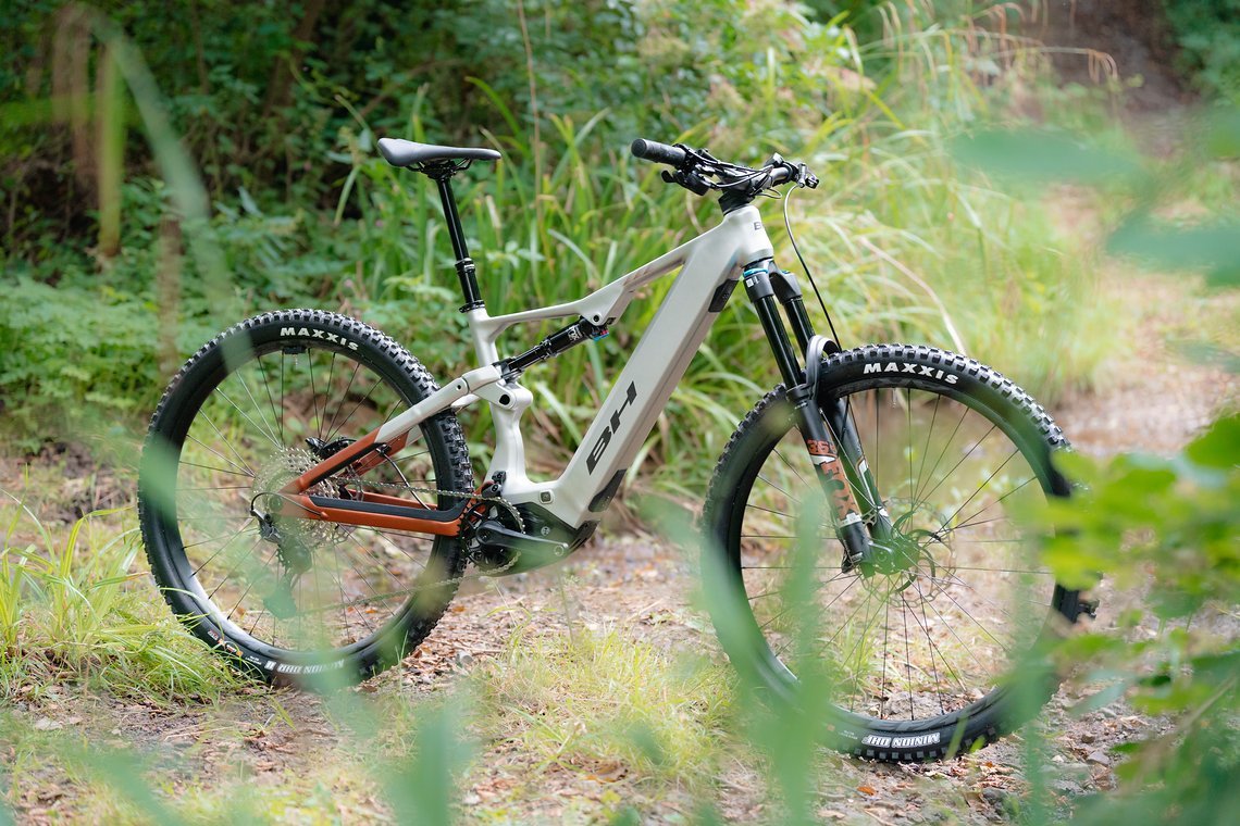

Der Aluminium-Rahmen besticht mit polierten Schweißnähten und einer Optik, die nahe am Carbonrahmen ist.
# Der Aluminium-Rahmen besticht mit polierten Schweißnähten und einer Optik, die nahe am Carbonrahmen ist.

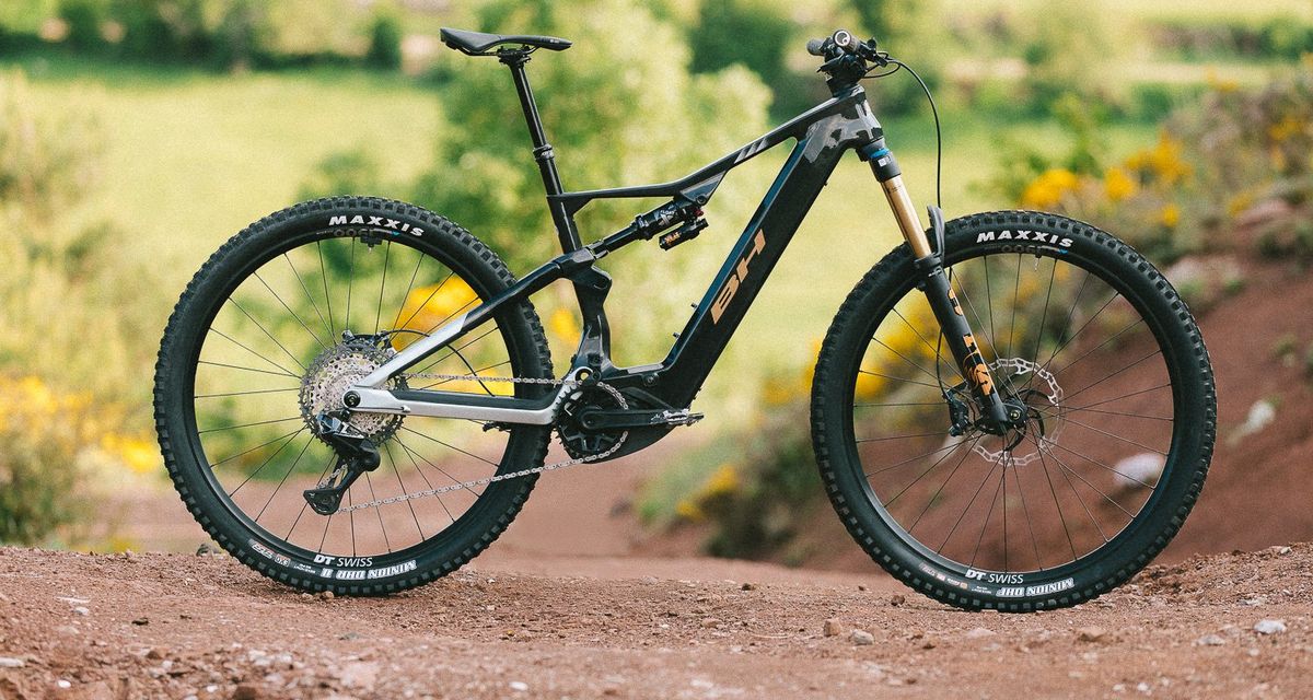

Die Topmodelle setzen laut BH auf FOX Factory Fahrwerk, elektronische Shimano XT Di2 Schaltungen und DT Swiss H1900 Laufräder. Die günstigeren Varianten kommen mit FOX Performance oder RockShox Komponenten, mechanischer Deore/XT Ausstattung und hauseigenen Laufradsätzen. Bei allen Modellen sollen hochwertige Anbauteile wie Race Face Cockpit, Ergon Griffe und Prologo Sättel zum Einsatz kommen. Die Enduro-Modelle rollen auf Maxxis Assegai/Minion DHR II Pneus, bei den Trail-Versionen ist teilweise die Forekaster-Bereifung verbaut.
# Shimano XT Di2, FOX Factory, DT Swiss – das Topmodell ist durchaus hochwertig ausgestattet

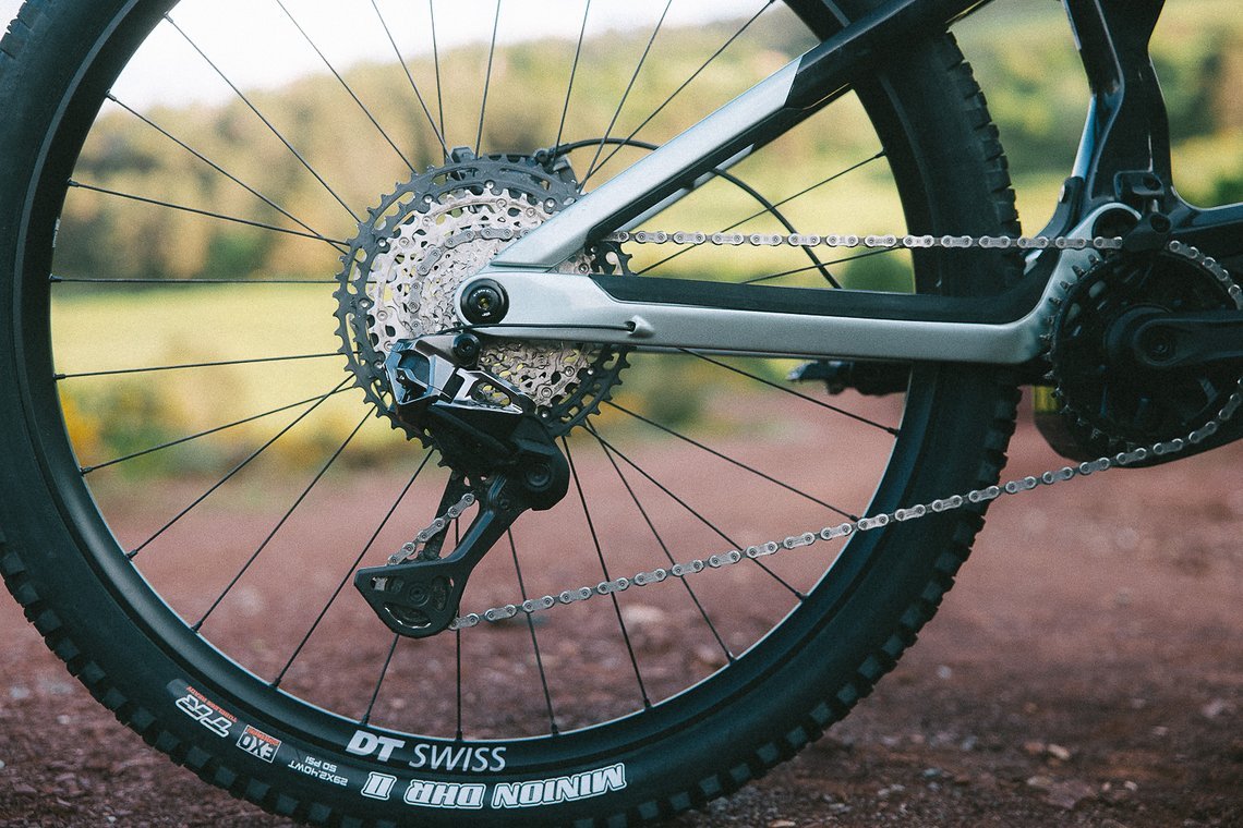

Schaltvorgänge übernimmt die neue XT Di2...
# Schaltvorgänge übernimmt die neue XT Di2...

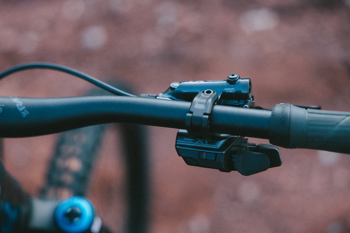

# ... das sorgt für ein aufgeräumtes Cockpit.

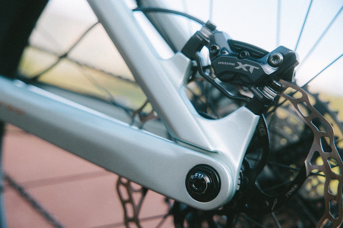

Gebremst wird beim Topmodell mit den neuen Shimano XT Vierkolbenbremsen.
# Gebremst wird beim Topmodell mit den neuen Shimano XT Vierkolbenbremsen.

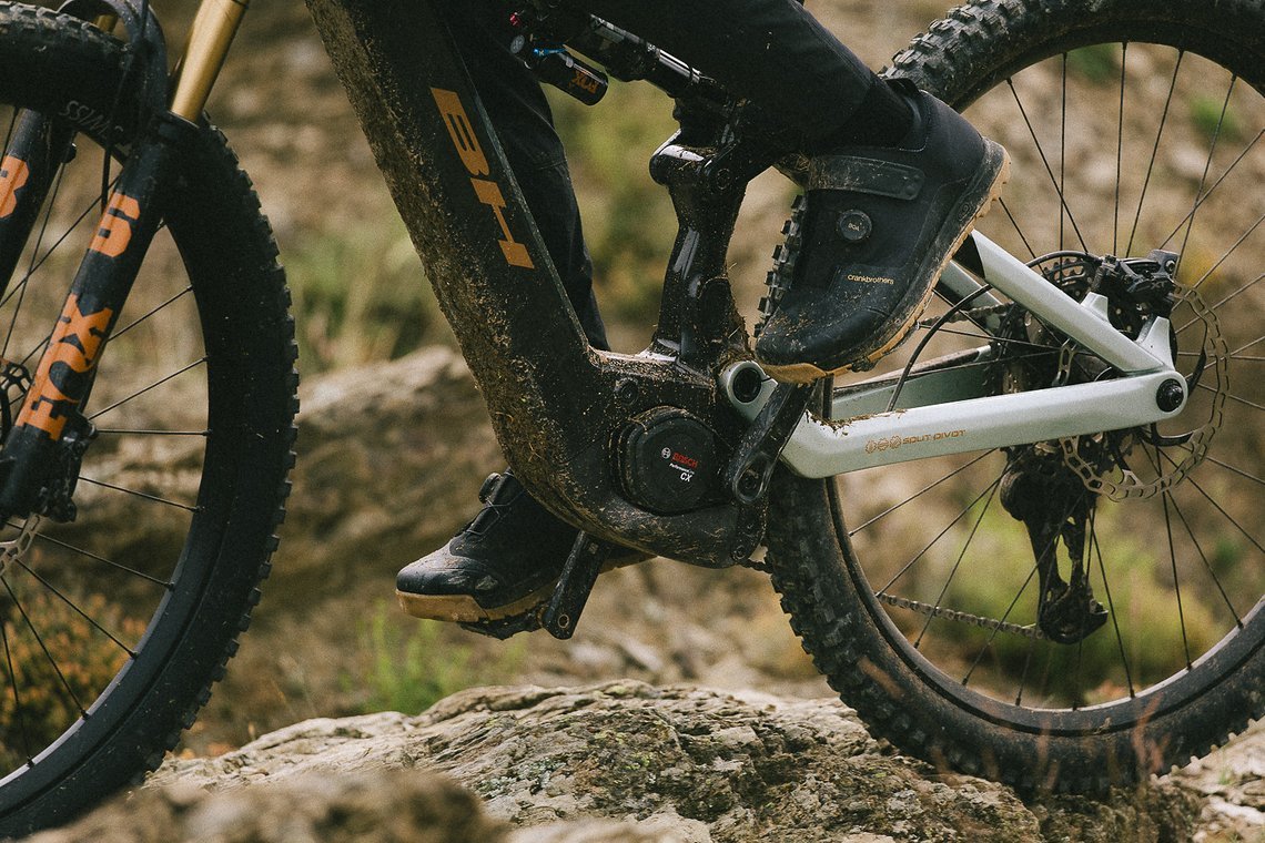

Neu für das BH iLynx+ ist das Motorsystem von Bosch.
