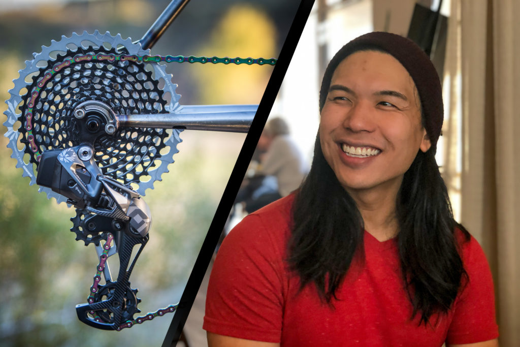

SRAM Eagle AXS und RockShox Reverb AXS Interview mit SRAM-Ingenieur Alex Ho
Unsere Kollegen von MTB-News waren im Pressecamp von SRAM, auf dem die neue SRAM Eagle AXS-Schaltung und die RockShox Reverb AXS-Variostütze präsentiert wurden. Nach der Präsentation sind noch einige Frgen offen. Praktischerweise setzt sich jemand an den Frühstückstisch, der prädestiniert für passende Antworten ist. Alex Ho, Electrical & Software Engineering Manager bei SRAM, gibt Auskunft und beantwortet die ein oder andere Frage zum AXS-System.

Die SRAM Eagle AXS ist auch mit den Rennrad-Komponenten kompatibel – beispielsweise lassen sich die RED AXS-Hebel mit einer Eagle-Schaltung kombinieren.
# Die SRAM Eagle AXS ist auch mit den Rennrad-Komponenten kompatibel – beispielsweise lassen sich die RED AXS-Hebel mit einer Eagle-Schaltung kombinieren.

Alex Ho, Electrical and Software Engineering Manager, beantwortete uns einige Fragen am Frühstückstisch
