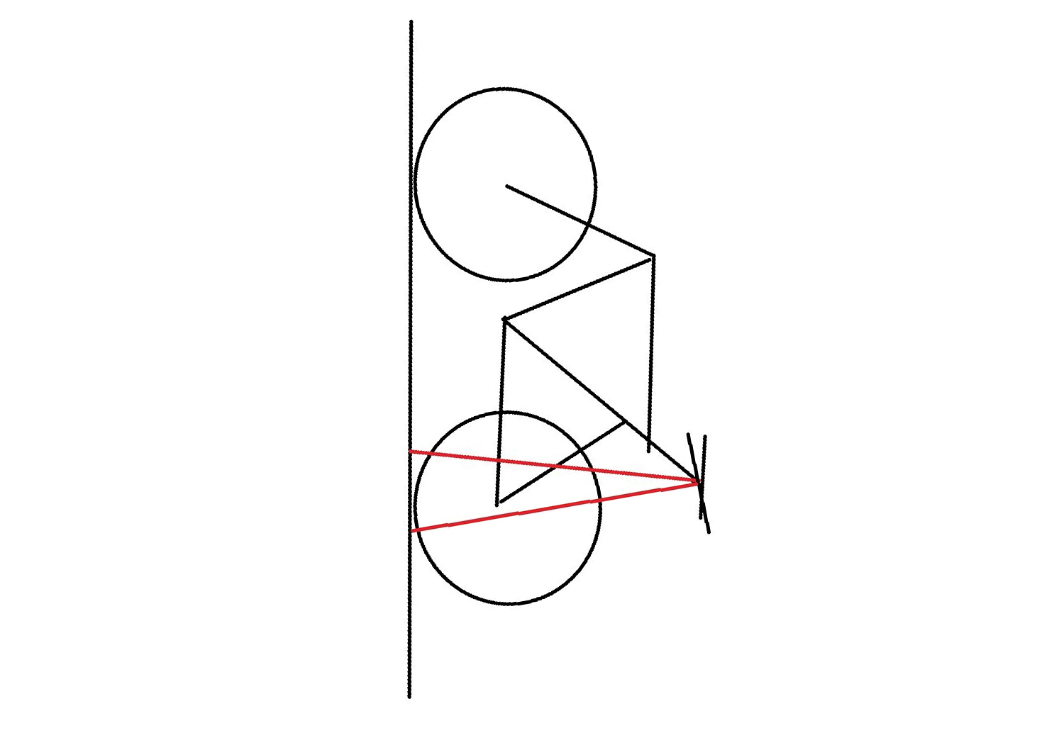

  3. Ich hab eben den Gedanken mal konsequent zu Ende geführt.
    Merkste selber, ne?
  4. Ihr Dorfkasper schreibt alle dass es so nicht geht, aber wies dann geht bleibt ihr schuldig.
    Warum wohl?
