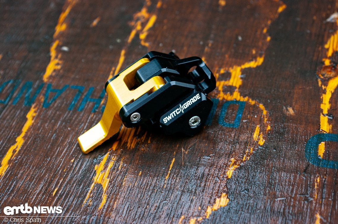

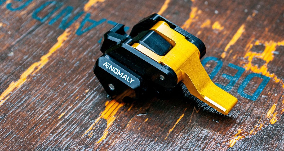

Das Switchgrade Duo ist nach der ersten Version des Switchgrade eine simplifizierte Variante des Sattelneigungsmechanismus der jungen kanadischen Firma. Das Bauteil ersetzt die Sattelstreben-Aufnahme verschiedenster Sattelstützen, sitzt also zwischen Sattel und Stütze direkt am Stützenkopf. Ein Hebel, der sich im eingebauten Zustand zwischen den Sattelstreben versteckt, ermöglicht es, die Sattelneigung während der Fahrt zu verstellen. Satte 12° Neigung kann der Sattel dabei aus der Nullstellung rotiert werden und in zwei Positionen einrasten.
Kleines Bauteil – große Wirkung?
# Kleines Bauteil – große Wirkung? – Der Aenomaly-Switchgrade-Duo-Sattelneigemechanismus kostet etwa 160 €, wiegt mit Hardware ca. 180 g und ermöglicht es den Sattel um aus Position A um 12° in Position B zu neigen.

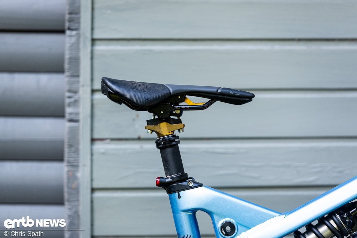

Nullstellung – Option 1

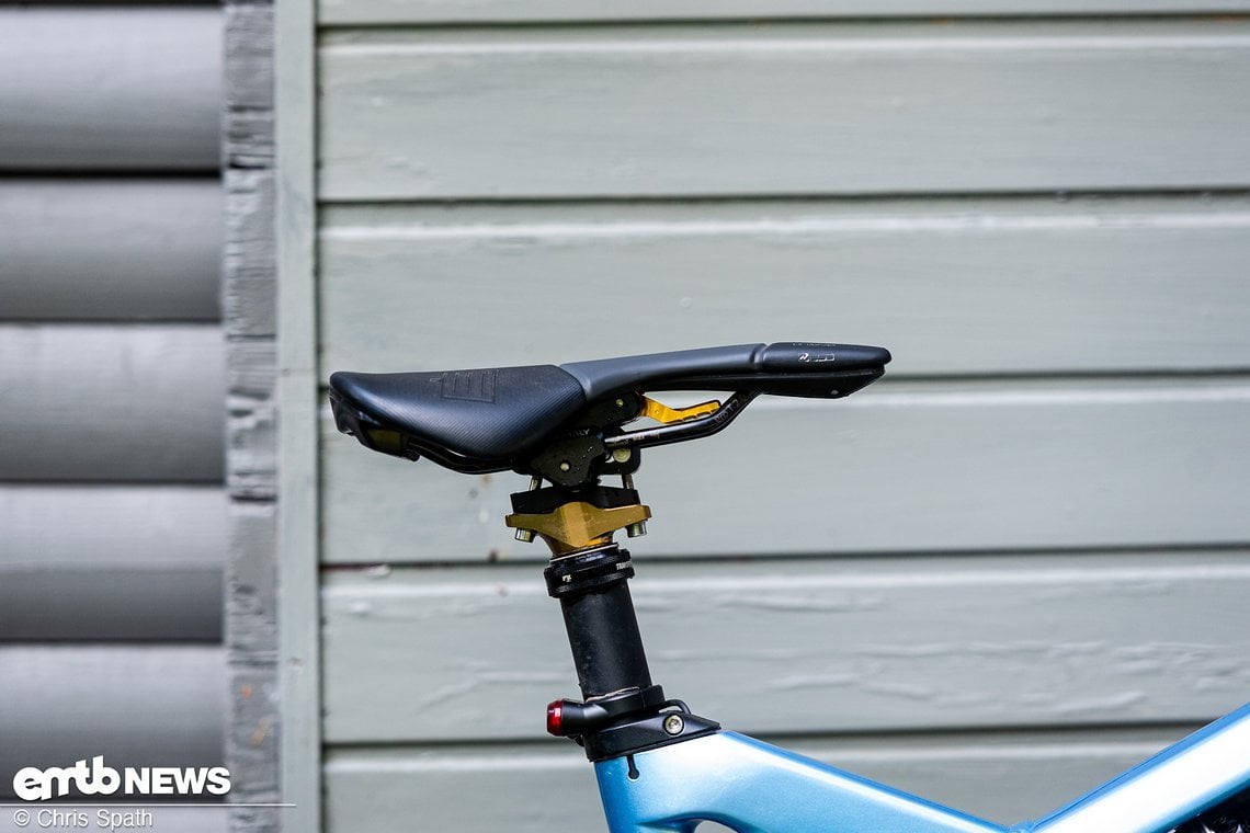

+12° – Option 1

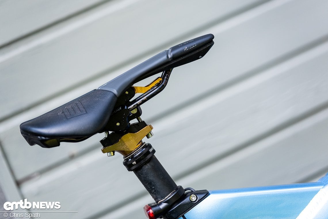

Das Switchgrade lässt sich dank verschiedener Hardware Pakete an diverse Sattelstützen montieren.

Preislich kommt das Switchgrade Duo auf 160 €, wiegt etwas über 180 g – je nach Hardware – die jedoch auch den vorherigen Klemmmechanismus ersetzen. Das Switchgrade ermöglicht eine freie Einstellung des Sattels entlang der Rails, baut etwa 10 mm höher – wiederum je nach Ausführung – und wird komplett aus Alu gefräst.
Das Switchgrade Duo wurde nach nur 2 Monaten durch das Switchgrade 2.0 EVO abgelöst, welches sich mit zwei festen Positionen oder aber, wie das Switchgrade 1.0, mit drei festen Positionen nutzen lässt.
  • Verstellwinkel 12°
  • Abmaße 92 mm x 55 mm x 40 mm (ergibt ca. 10 mm mehr Bauhöhe)
  • Material 7075 T6 und 6061 T6 Aluminium
  • Farben Farbe Gold/Schwarz
  • Gewicht 160 g (ohne Montagesatz, Herstellerangabe)
  • www.aenomalyconstructs.com
  • Preis 160 € UVP

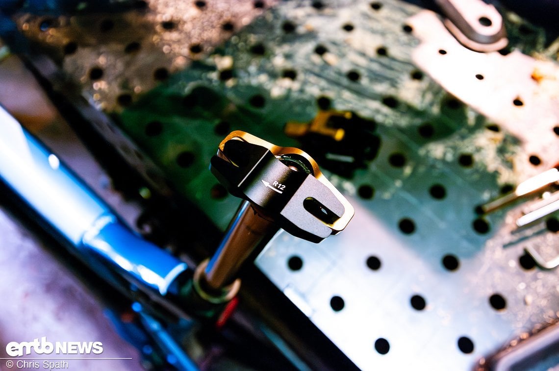

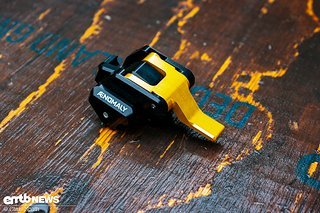

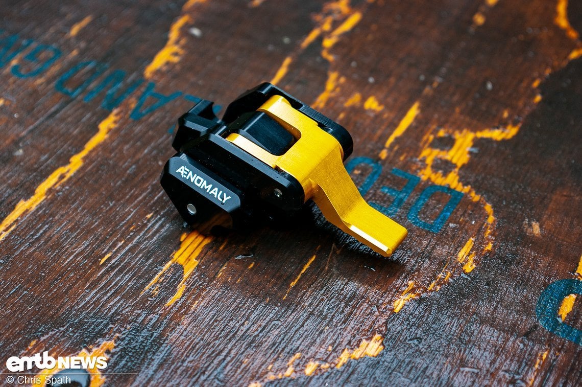

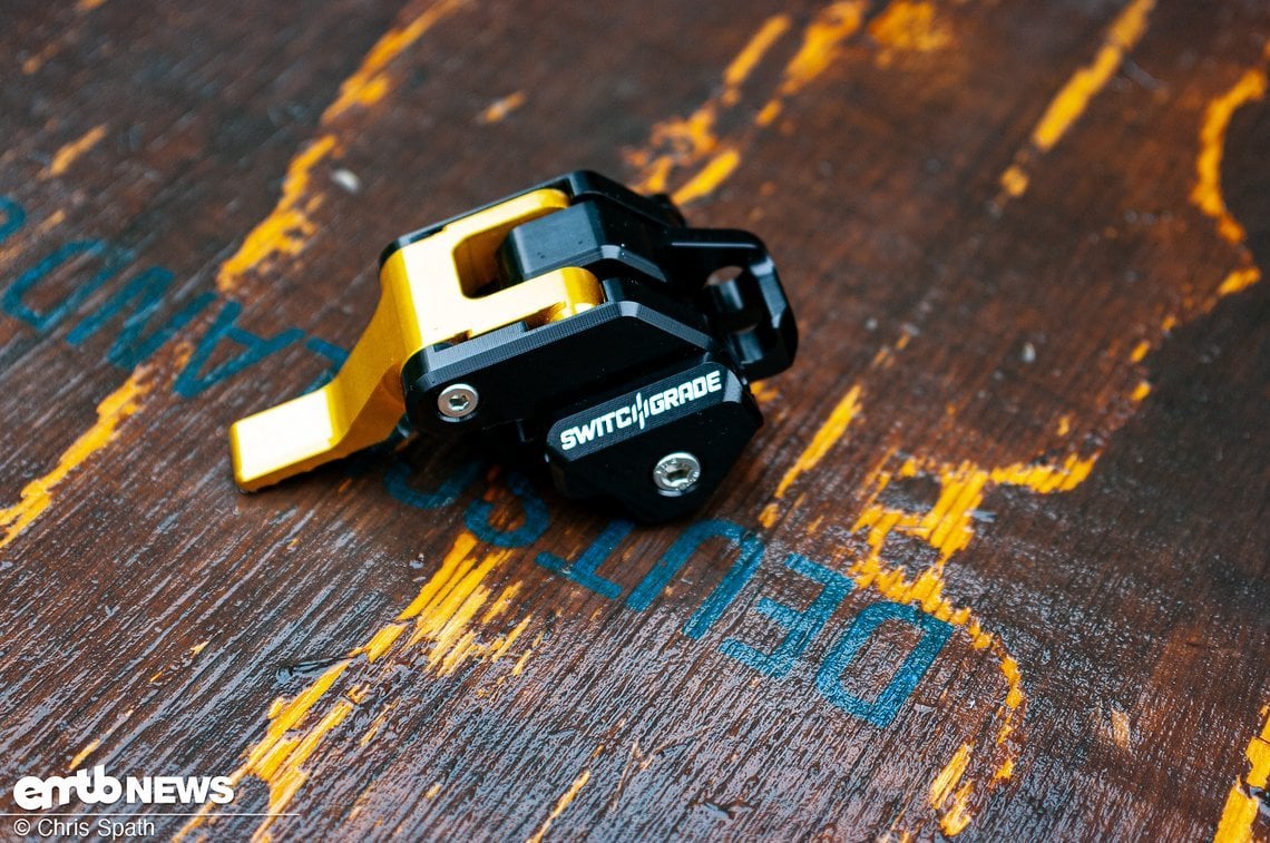

# Das Switchgrade lässt sich dank verschiedener Hardware Pakete an diverse Sattelstützen montieren. – Die verschachtelte Konstruktion beinhaltet Hebel, Stützen-Montage und Sattel-Aufnahme in einem kompakten Paket.

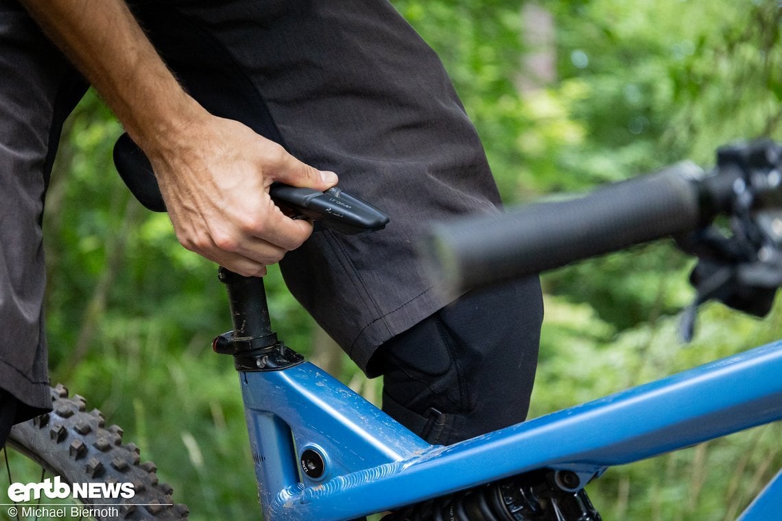

Durch Betätigung des goldenen Hebels, lässt sich die Sattelneigung verstellen
# Durch Betätigung des goldenen Hebels, lässt sich die Sattelneigung verstellen – Mit 10 mm zusätzlicher Bauhöhe braucht man etwas mehr Spielraum für die Sattelstütze.

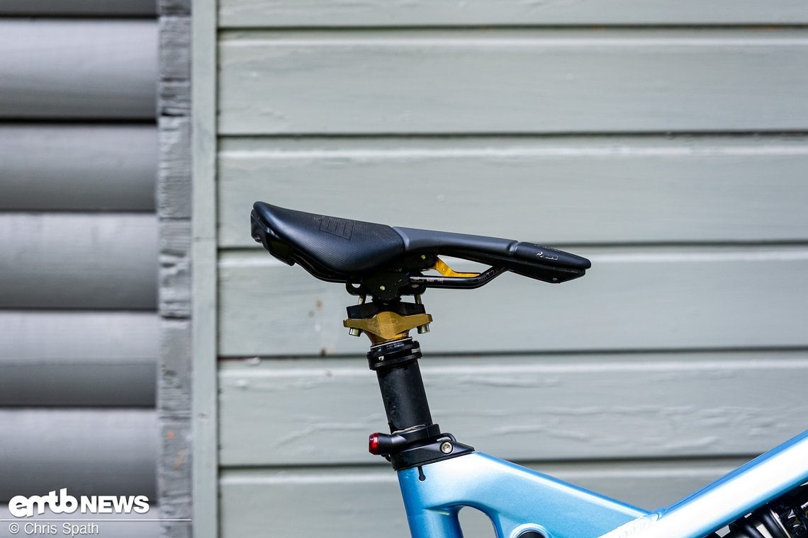

Montiert wird das Switchgrade zwischen Sattel und Sattelstütze.
# Montiert wird das Switchgrade zwischen Sattel und Sattelstütze. – Die Fox Transfer braucht einen Spacer, der mehr als die zusätzlichen 10 mm Bauhöhe mitbringt.

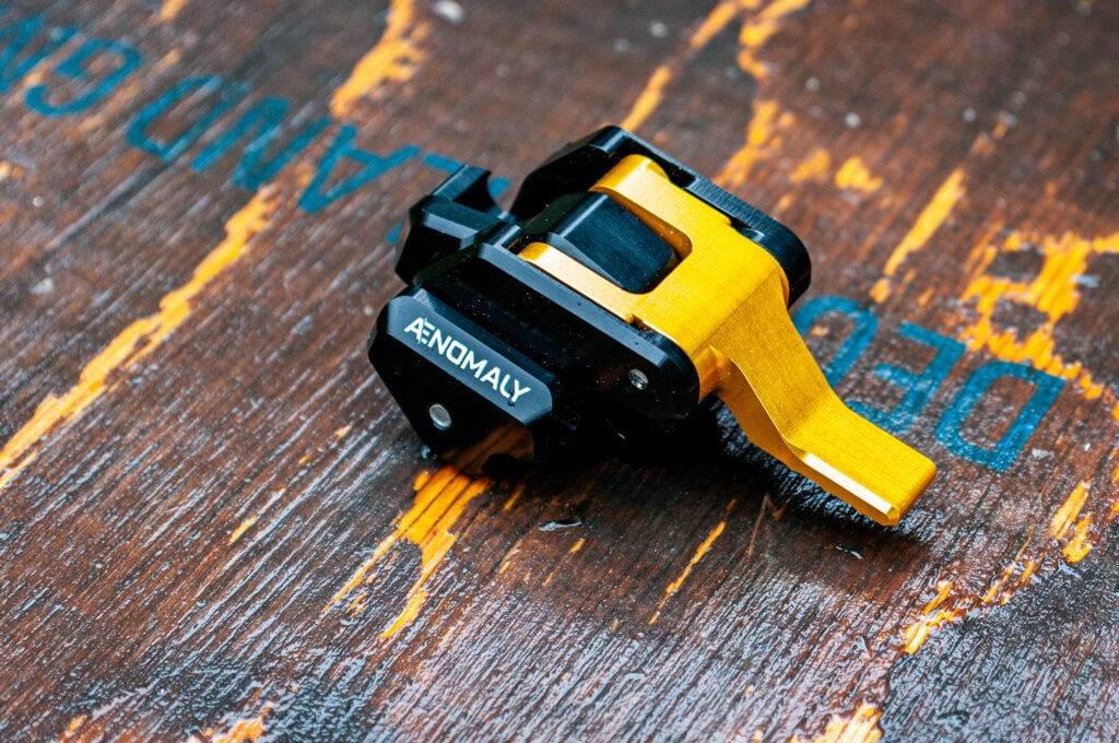

Dieses Problem wurde mit dem Switchgrade Duo sowie einer Arretierungsfunktion am Switchgrade 2.0 EVO gelöst – beide können dann nur von Position A zu B um 12° rotiert werden.
So viel zur Idee und Funktionalität – Kompatibilität ist da noch so ein Thema. Fünf verschiedene Kits, verschiedene Shims und Adapter stellen mit einer großen Bandbreite an Dropper Posts die Kompatibilität her. Alles ist nachkaufbar, das Switchgrade kann also auch beim Wechsel auf eine neue Stütze mitgenommen werden. Auch beim Sattel kann man mit runden Streben, alternativ mit anderen Klemmschellen, aber auch mit hochovalen Rails arbeiten. Die Liste an kompatiblen Stützen wächst ständig und kann auf der Website von Aenomaly abgerufen werden. Aktuell ausgeschlossen sind nur neun Sattelstützen, darunter aber auch ein sehr populärer Vertreter: Die RockShox Reverb AXS 1.0.

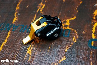

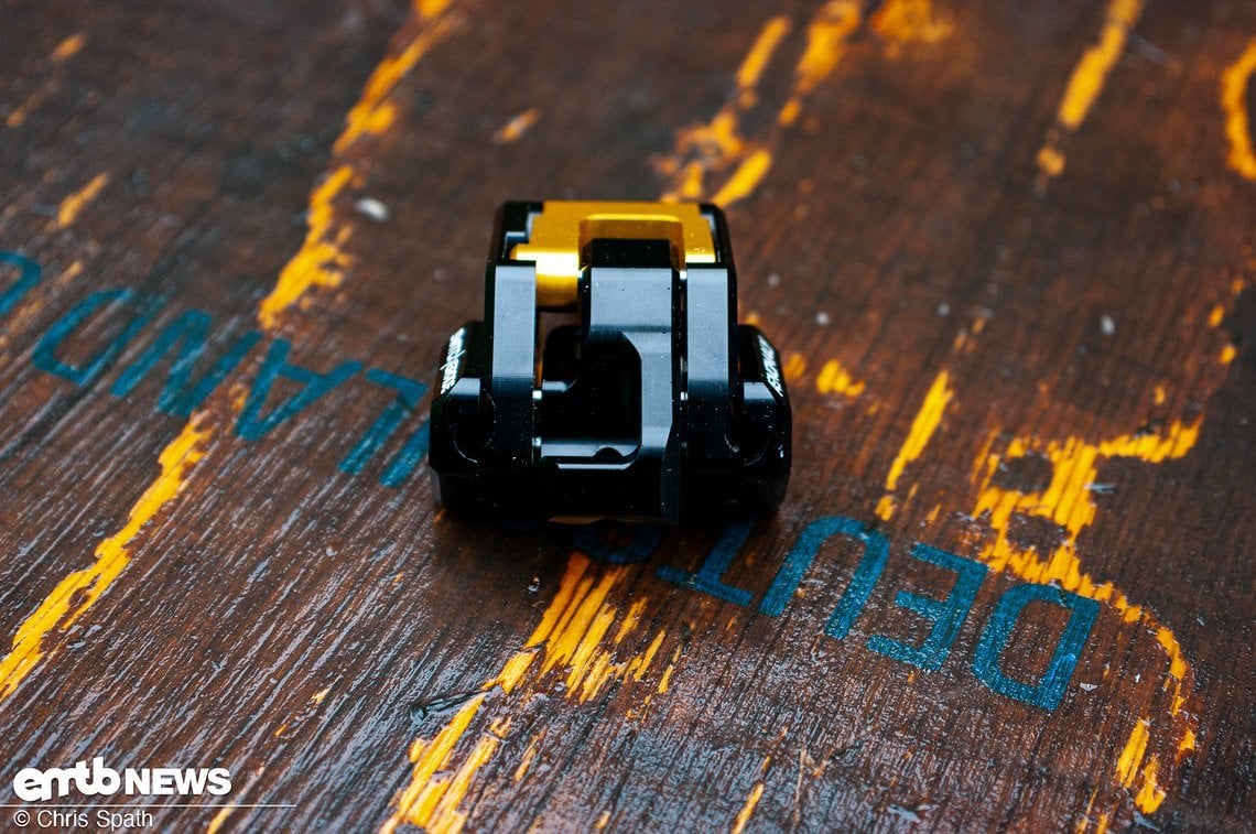

Der Hebel ist zwischen den Sattelrails immer gut ertastbar.
# Der Hebel ist zwischen den Sattelrails immer gut ertastbar. – Eingerastet liegt er ziemlich gleichauf mit den Streben.
# Nullstellung – Option 1 – Meine Basis-Sattelposition für eine noch stärker nach vorne geneigte Alternativ-Position.
+12° – Option 1
# +12° – Option 1 – Durch den stark nach vorne geneigten Sattel kann ich am E-MTB steile Anstiege deutlich entspannter in Angriff nehmen.

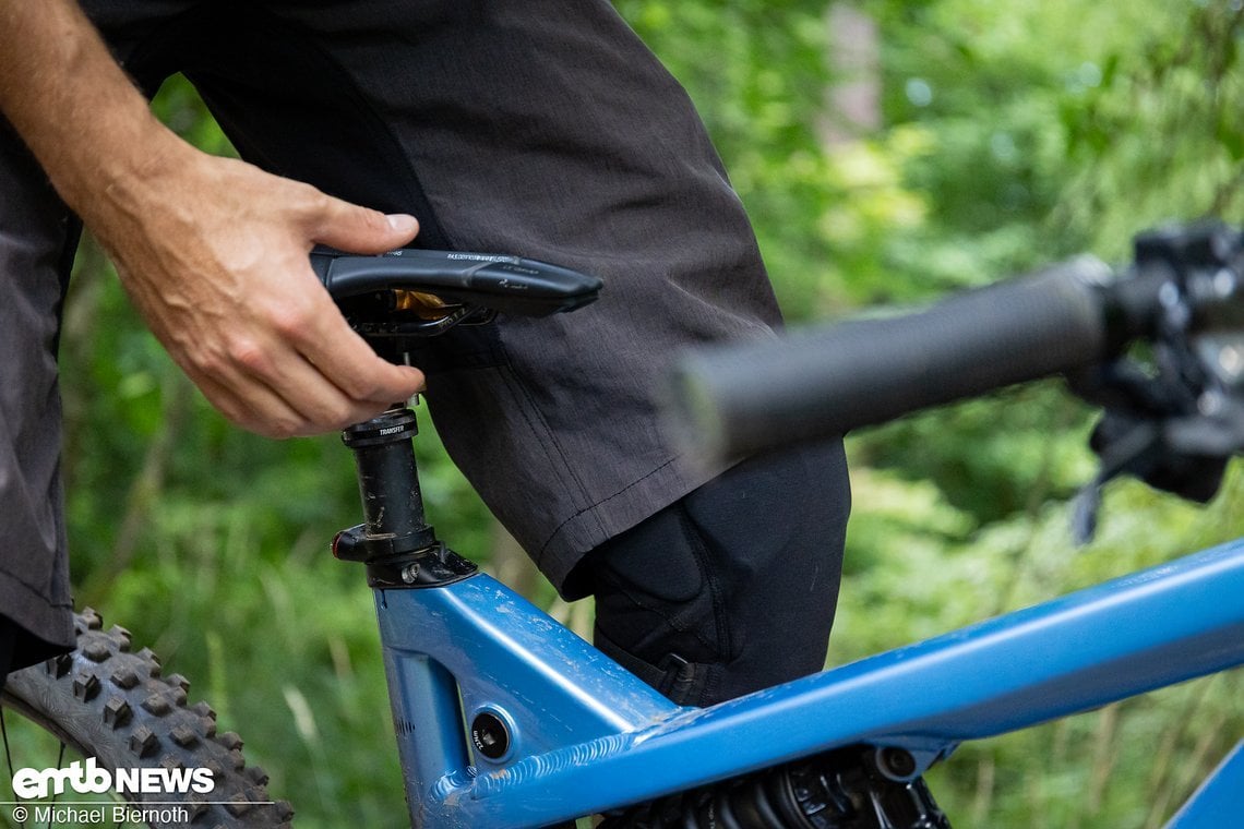

Die 12° Neigung fällt dabei größer als erwartet aus. Aus der Nullposition mit Sattel in der Horizontale zeigt der Sattel nach Betätigung des Switchgrade steil nach unten – im SAG relativiert sich das zwar ein klein wenig, aber die Sitzposition eignet sich für mich so nur, wenn ich Wege fahre, die ohne Motor nicht mehr fahren kann. Dann sitze ich sehr entspannt, muss mich nicht am Lenker festhalten, sondern kann wesentlich entspannter bergauf kurbeln. Gerade wenn es technisch wird, ist diese entspanntere Ausgangslage sehr hilfreich – ich kann mehr Fokus darauf lenken, rauf zu kommen, anstatt aufpassen zu müssen, dass ich nicht nach hinten vom Sattel abrutsche.
Die nach vorne geneigte Sitzposition schiebt meinen gesamten Körper weiter nach vorne
# Die nach vorne geneigte Sitzposition schiebt meinen gesamten Körper weiter nach vorne – Im Uphill ist das vor allem in steilen Rampen hilfreich, da das Vorderrad mehr Last bekommt und nicht zum steigen neigt.

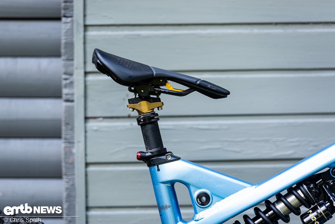

Anders sieht es aus, nachdem ich die Konfiguration geändert habe. Also: Switchgrade so eingestellt, dass der Sattel nach hinten abkippen kann. Insgesamt sehe ich darin auch den größeren Nutzen, denn hier stellt sich das Gefühl ein, dass ich etwas vergessen habe, wenn ich in die Abfahrt einbiege und der Sattel nicht nach hinten geklappt ist.
Die Neigung nach hinten kann zwar keinen zu geringen Sattelstützen-Hub ausgleichen, aber der Sattel ist definitiv weniger störend in der Abfahrt und gibt mehr etwas mehr Bewegungsfreiheit.
Wesentlich besser gefällt mir das Konzept, wenn es die Sattelneigung nach hinten ermöglicht.
# Wesentlich besser gefällt mir das Konzept, wenn es die Sattelneigung nach hinten ermöglicht. – Der nach hinten geneigte Sattel fühlt sich im Vergleich zur Nullstellung richtig an – vielleicht kommt dieses Gefühl aber nur Zustande, wenn man viel DH gefahren ist?
Insgesamt ist die Bedienung des Switchgrade simpel. Die beiden Stellungen rasten spürbar ein, der Hebel ist gut zu erreichen, der Neigemechanismus machte in den mehreren Monaten keine Probleme mit Geräuschentwicklung, nichts löste sich, soweit alles super. Bleibt noch die eingangs gestellte Frage: Gimmick oder Must-Have?
