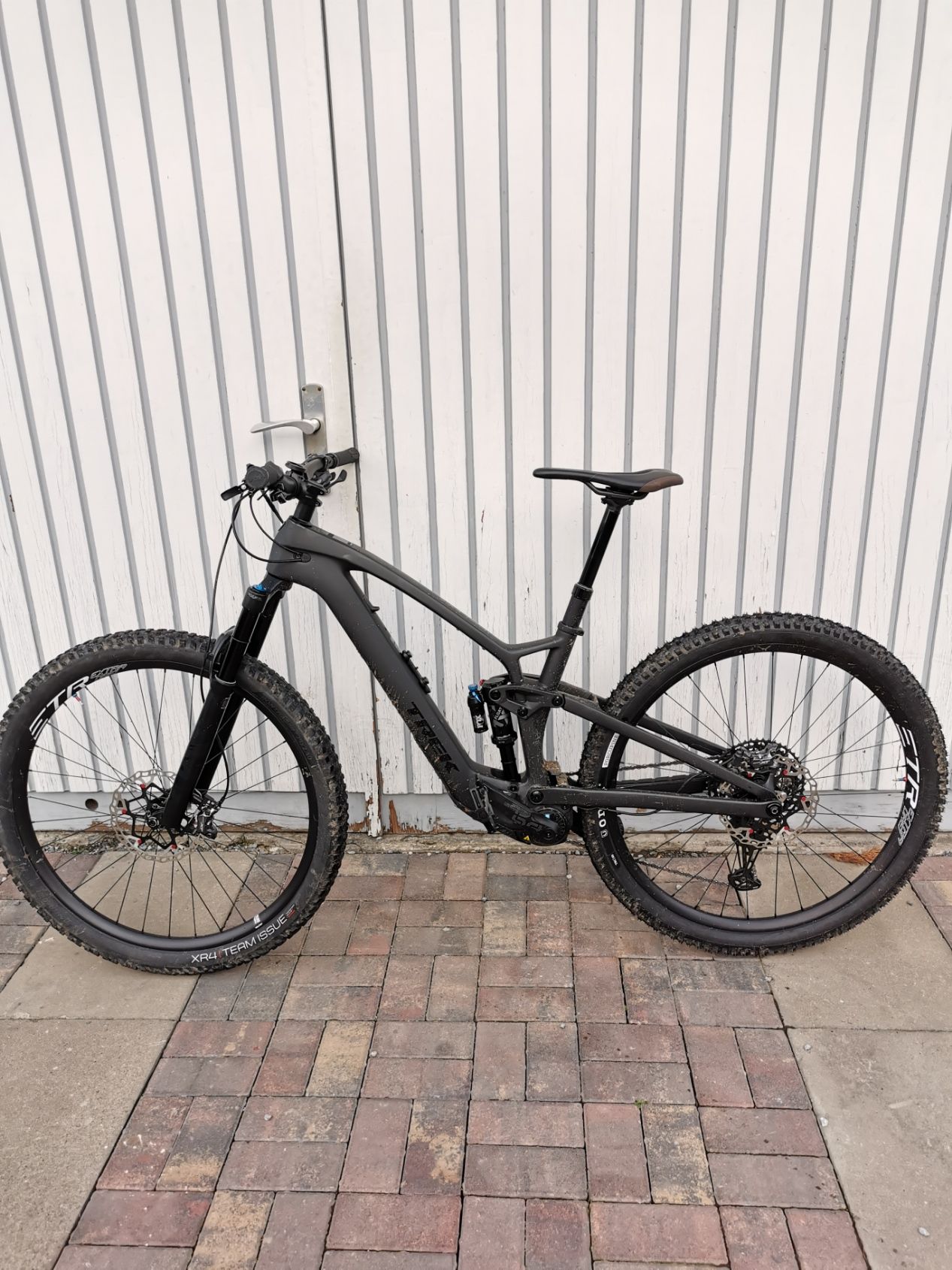

Vorgestern war es soweit und ich konnte endlich mein Fuel Exe 9.5 abholen.
Konnte nur eine kleine Runde drehen und muss schon sagen, es macht Spaß :)
Die verbaute Bremse von Tektro ist auch garnicht so schlecht. Dafür sind die Räder aber schwer wie Blei.
Bin jetzt auch schon voll im Umbau, das Startgewicht liegt bei 20kg. (Gr.M) inkl. Pedale.

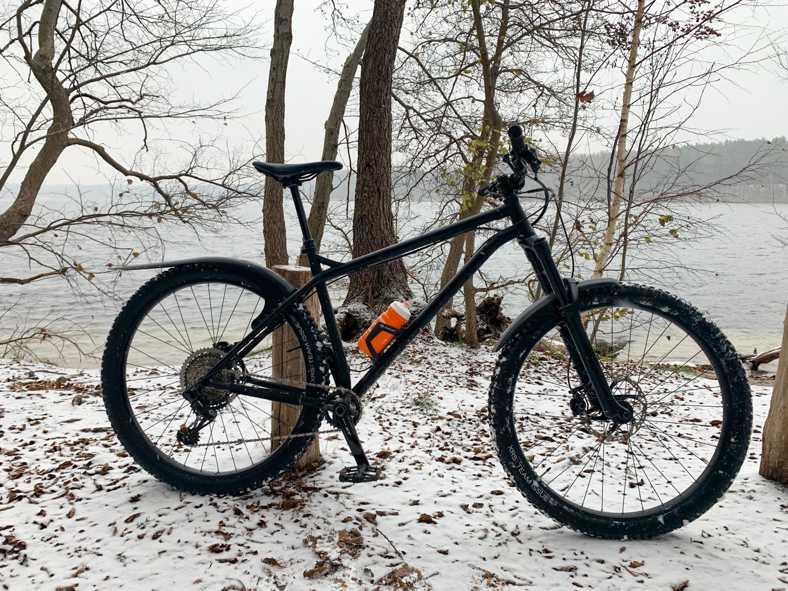

Bei mir sind die Laufräder zusammen mit der Gabel ans Stahl-Hardtail gewandert.
Ist jetzt fast so schwer wie das Fuel ex-e ohne Akku :confused::D

Der erste Step ist gemacht.
17,7kg :cool:
Vielen Dank für die Inspiration weiter zu machen.
Ich habe jetzt den Black Friday Carbonlenker und die XTR-Bremsen (vorne 4-Kolben, hinten 2-Kolben) montiert und stehe bei 17,6 kg.
Fahre das Bike weiterhin als Mullet und bin damit ziemlich zufrieden.
Im Eco-Modus habe ich die Unterstützung auf 90 Watt begrenzt. Das finde ich immer noch üppig und werde wohl mal 80 Watt testen.
Damit waren heute nach 45 km und 800 hm noch 32% im Tank.
