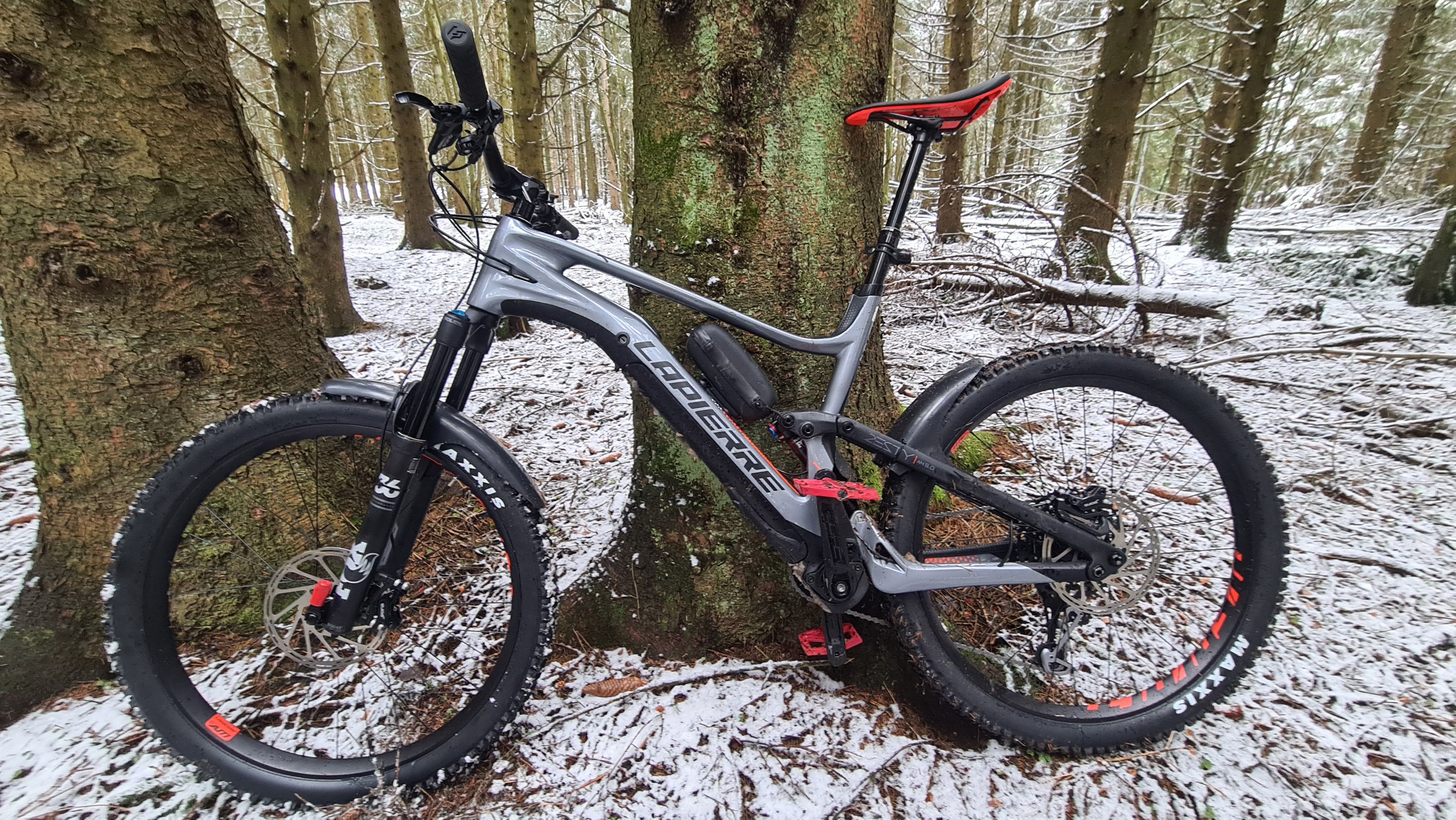

Gestern meine erste Runde mit dem eZesty gemacht, ist zwar was ganz anderes als alles was ich bisher hatte / habe. Das Teil macht schon Spaß 😉.
P.S. und NEIN, ich bin keine 65 KG leicht 😊
