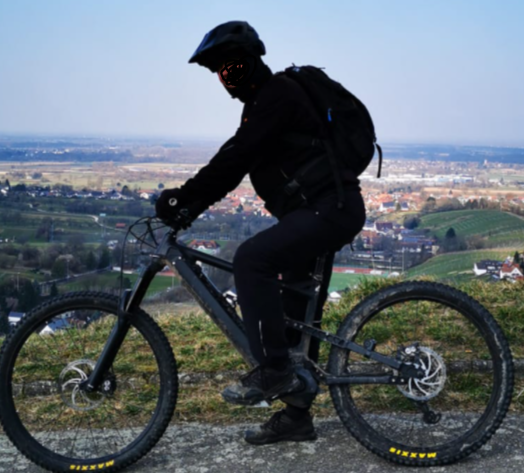

ich habe ja das Ghost zum Vergleich und da sind es 720mm
720mm ist auch mein max. Maß, am MTB fahre ich 680mm. eBiker mögen aber 800mm, die fahren gerne wie aufgespannte Segel, ...mach es so wie es dir passt.
Das kommt mir sehr kompakt vor.
Wenn dir das kompakt vorkommt dann sag mal wie kompakt das Bike auf dem Foto nach deiner Meinung nach ist:
Ich bin da jetzt auch nicht super kritisch. Dafür habe ich dann doch auch zu wenig Erfahrung.... Relaxt passt bei mir eigentlich auch ganz gut. Ich fahre im Alltag halt viel mit dem Treckingrad (15km zur Arbeit je Richtung) und da sitze ich deutlich "flacher". Wenn man dann ein paar Wochen kein mtb gefahren ist kommt es einem immer erstmal recht kurz und gerade vor glaube ich
Was mir etwas zu breit ist ist der Lenker. Blöde Frage: Muss ich da einen anderen kaufen oder lässt sich der Lenker um ein paar cm kürzen?
Mein Rat: Bevor du was kürzt, erstmal dran gewöhnen.
Ich war auch überrascht und meinen alten XC Stummellenker gewohnt.
Müssen ja nicht gleich über 80 cm sein, aber 72 cm mindestens (Race Hardtail) ...

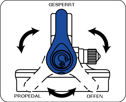

Ich habe da es mein erstes Fully ist noch eine Frage zum Dämpfer. Ich habe mal ein Video gemacht:
http://dehein.de/files/dameüfer.MOV
Der blaue hebel ist ziemlich locker und ich bin auch nicht sicher ob er wirklich funktioniert. Sollte er nicht 3 Einstellungen haben? Ein eine davon den Dämpfer sperren?
https://www.ridefox.com/fox_tech_center/owners_manuals/010/ger/Content/Dampfers/float_rpl.html
dass die Hebel leicht bedienbar sind ist normal.
Ob der Hebel was verändert, merkst du eigentlich sofort wenn du auf die Pedale stehst und 2-3 Mal mit Druck einfedern lässt. Das erste Mal einfedern ist meist noch so ein Zwischending.
Per Hand runter drücken merkst du den Unterschied fast nicht, weil du zu wenig Kraft drauf bringst.
Kann natürlich auch sein, dass der aktuelle Dämpferdruck überhaupt nicht zu deinem Gewicht passt.
