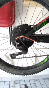

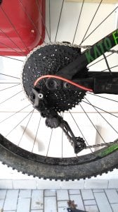

Da mein Kato ein XT SGS Schaltwerk drauf hat und in anderen Foren vom erfolgreichen Umbau zu lesen war, habe ich mir die 50-11 Kassette gekauft.
Umbau war eigentlich sehr einfach.
Neue Kette dazu und das Ganze eingestellt.
Läuft, erste Tests in der Ebene waren sehr gut, Bergfahrt steht noch aus.
