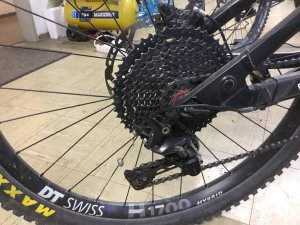

Speedskater 1
Zur Sicherheit noch Fotos
Endura
Speedskater 1 hat ein SGS Schaltwerk (mit langem Käfig) - solltest also bei Deinem Schaltwerk schauen, ob es auch ein SGS ist und kein GS.

On07
Zwischen Anwender versucht mit dem was er hat und optimal mag nen Unterschied sein ;-)
Bin kein Schaltungsexperte, ich benutze die nur.
Ich würd sagen Umschlingung könnte mehr sein, am 11er ist Rädchen und Kette schon nah zusammen.
Ich würd es als eher grenzwertig ansehen, aber es läuft halt.
Kann an anderen Rad, anderem Schaltauge, schon unpassend sein.
Ich hab es weils da ist, benutze es weils geht, würd bei Neukauf aber das Deore 11x Schaltwerk kaufen.

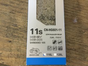

Cube-Pie
Ich spiele auch mit dem Gedanken auf das Upgrade von 46er Shimano SLX auf 50er Sunrace - nur noch 1 Frage: brauche ich eine längere Kette? Hab mir jetzt erst eine bestellt und normalerweise sind es bei mir 114 Glieder und die Kette kommt mit 116...
