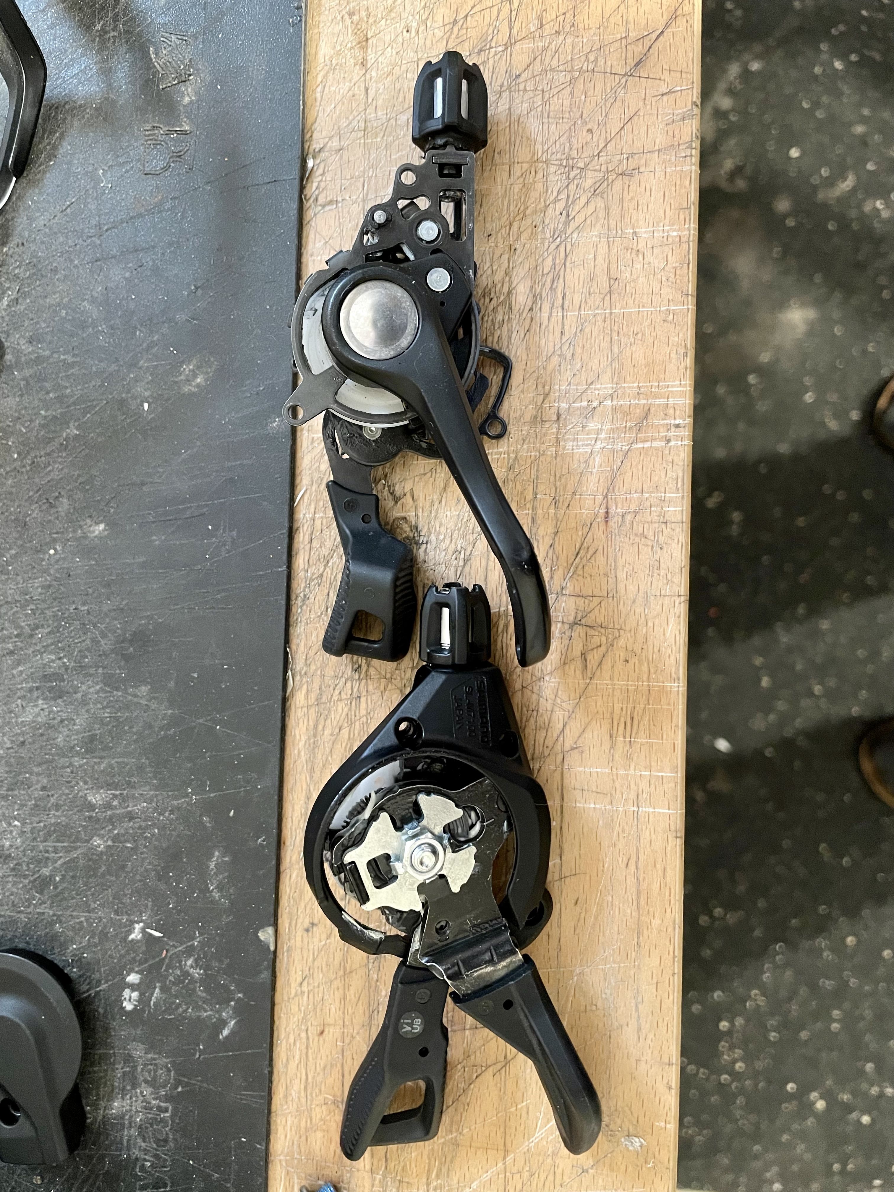

Nein. Die Shifter sind eindeutig unterschiedlich. Ich habe alle Varianten durch probiert. Man merkt das schon alleine wenn man die Shifter im ausgebauten Zustand seperat durch klickt.
Und mit der Feder meine ich ausschließlich die 12x Shifter. Also die neuesten Modelle. Einer ist mir unterwegs kaputt gegangen, nach ca. 6 Monaten. Das war echt ärgerlich. Habe als Übergangslösung einen neuen SLX-Shifter montiert, und der schaltet definitiv anders/weicher. Gefällt mir nicht.
Jetzt am neuen bike (Orbea Rise H10) habe ich auch wieder einen XT 12x Shifter. Der schaltet genauso hart/knackig. Meine Frau hat das gleiche bike (Rise H20) mit SLX-Shifter. Weich… Beide bikes haben ansonsten die gleiche Kasette und ein XT 12x Schaltwerk.
Edit:
Eigentlich ist es ja auch klar dass die verschiedenen Shifter sich unterschiedlich anfühlen. Die Innereien sind VÖLLIG unterschiedlich konstruiert. Nicht nur dass der XT Shifter aufwändiger konstruiert ist und funtional mehr Features bietet, er bleibt auch beim Bewegen der Hebel immer geschlossen. Beim günstigen SLX-Pendant entsteht dabei immer ein Spalt am Gehäuse.
Hier mal die beiden von innen. Oben XT, unten SLX:

Die Härte des Druckpunktes im Shifter kann nicht verstellt werden. Egal wo und wie du da rum drehst, ausser der Zugspannung und den Endanschlägen des Schaltwerkes gibts da nix, und diese Einstellungen wirken sich nicht auf den Druckpunkt des Shifters aus. Der ist konstruktiv durch die Mechanik im Inneren vorgegeben.
Hast du ein Montagsmodell erwischt ?
Möglicherweise war der Shifter bei dem mir die Feder gebrochen ist, wirklich ein dummer Zufall. Aber man liest doch schon ab und zu davon im Netz. Der Federdraht dieser Feder ist halt auch nur ca. 0,5mm stark.
