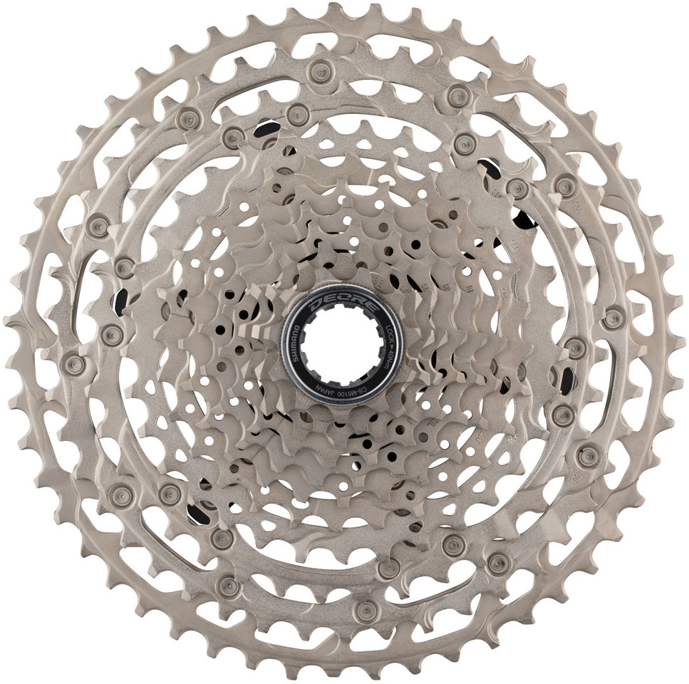

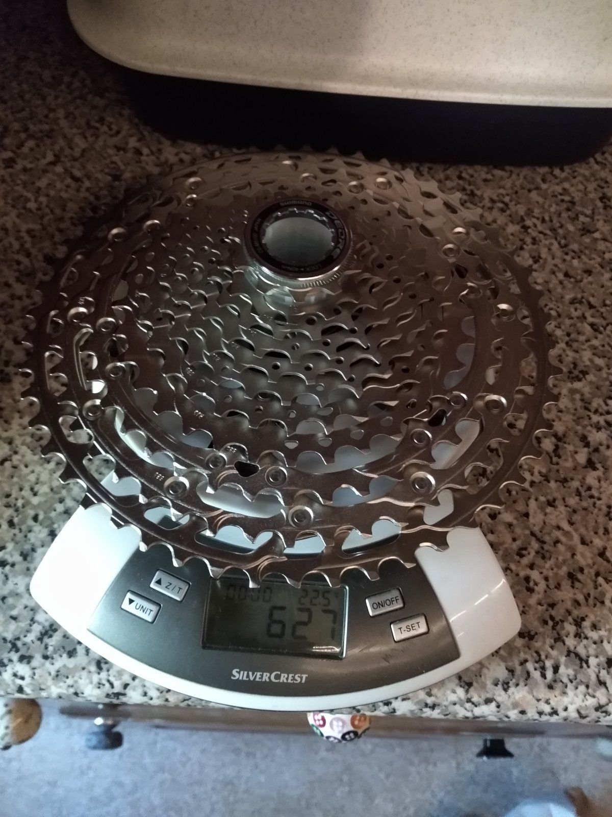

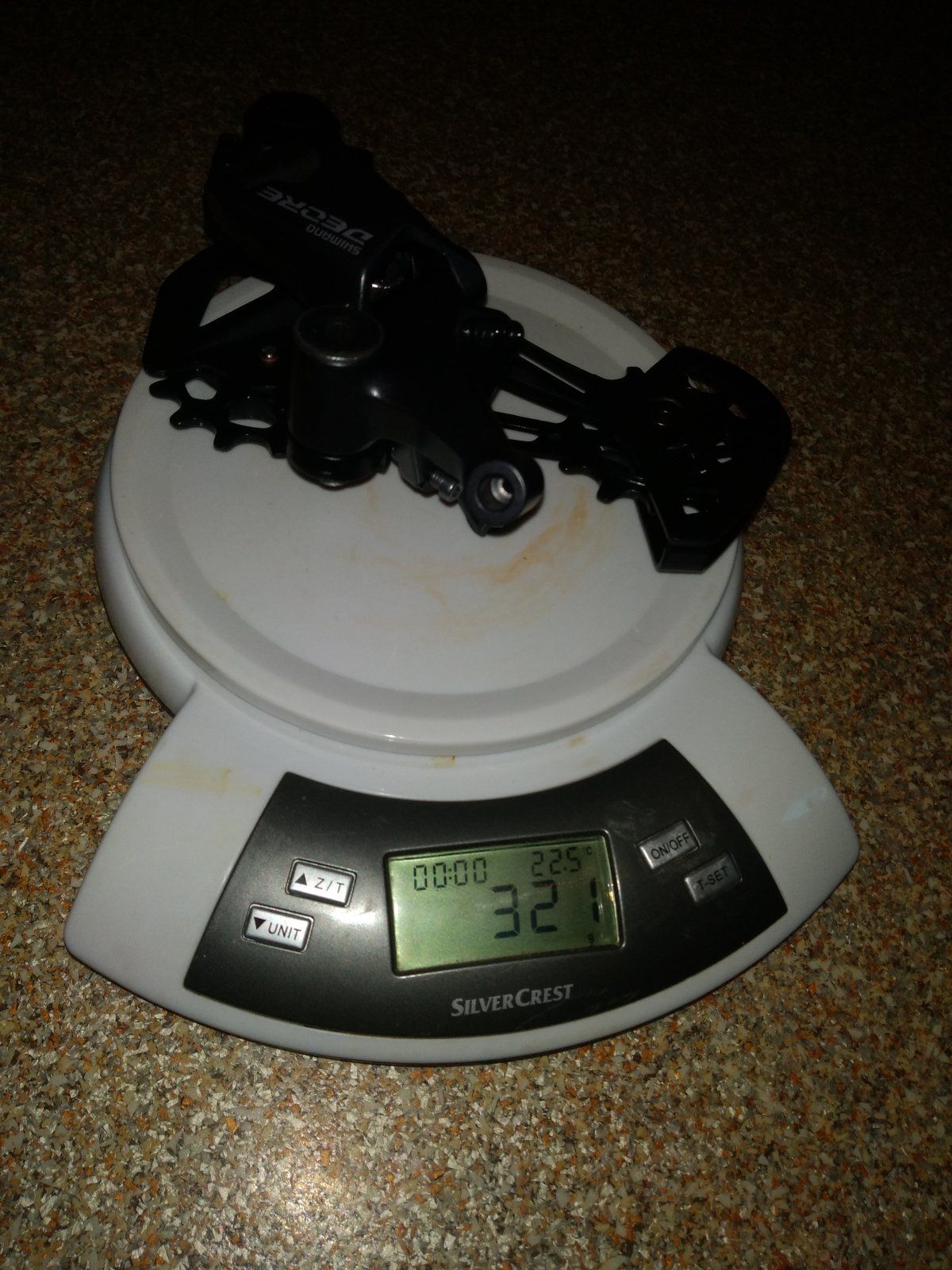

gestern ist das Shimano Schaltwerk 11 Fach rd-m5100 und die Kassette angekommen. Da es sich um eine brandneue Gruppe von Shimano handelt habe ich die ( noch nicht von Shimano veröffentlichten ) Gewichte aufgenommen. Erste Impressionen von heute morgen:
Gewicht Kassette 627gr
Gewicht Schaltwerk 321gr

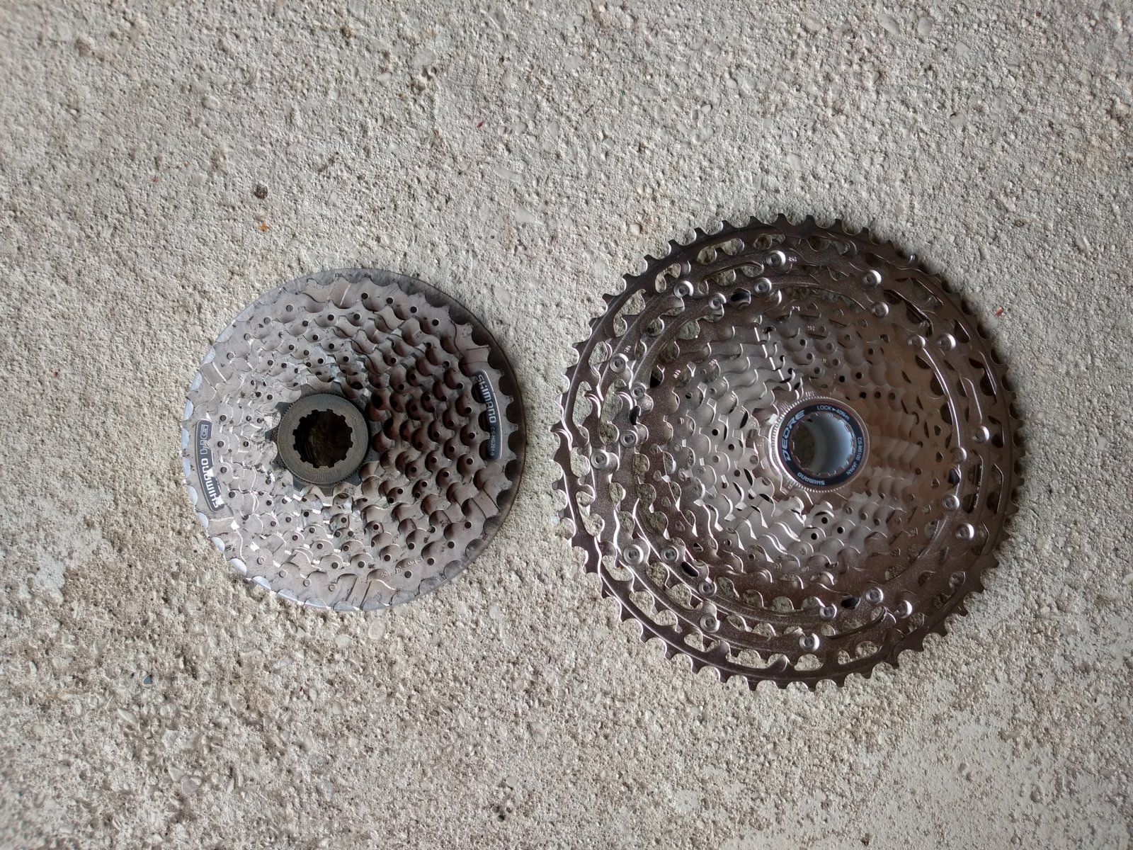

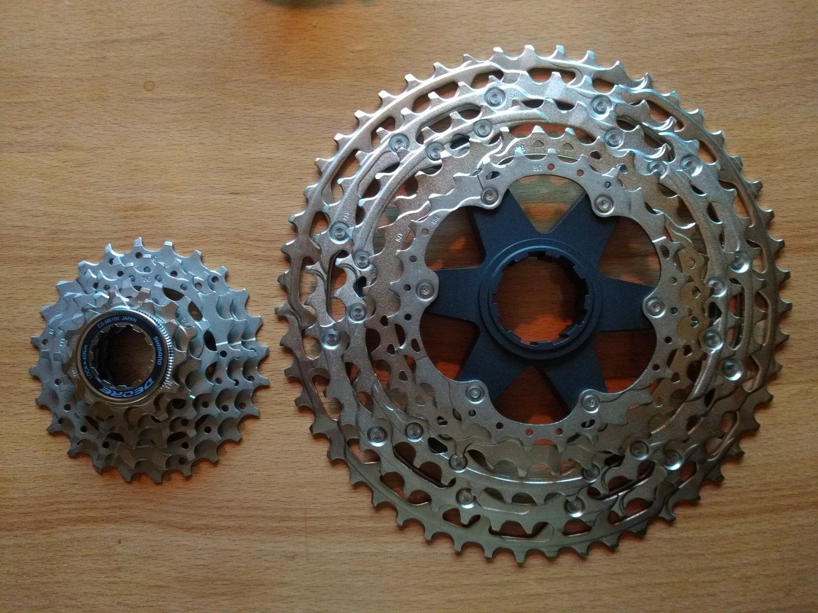

Zur Kassette:

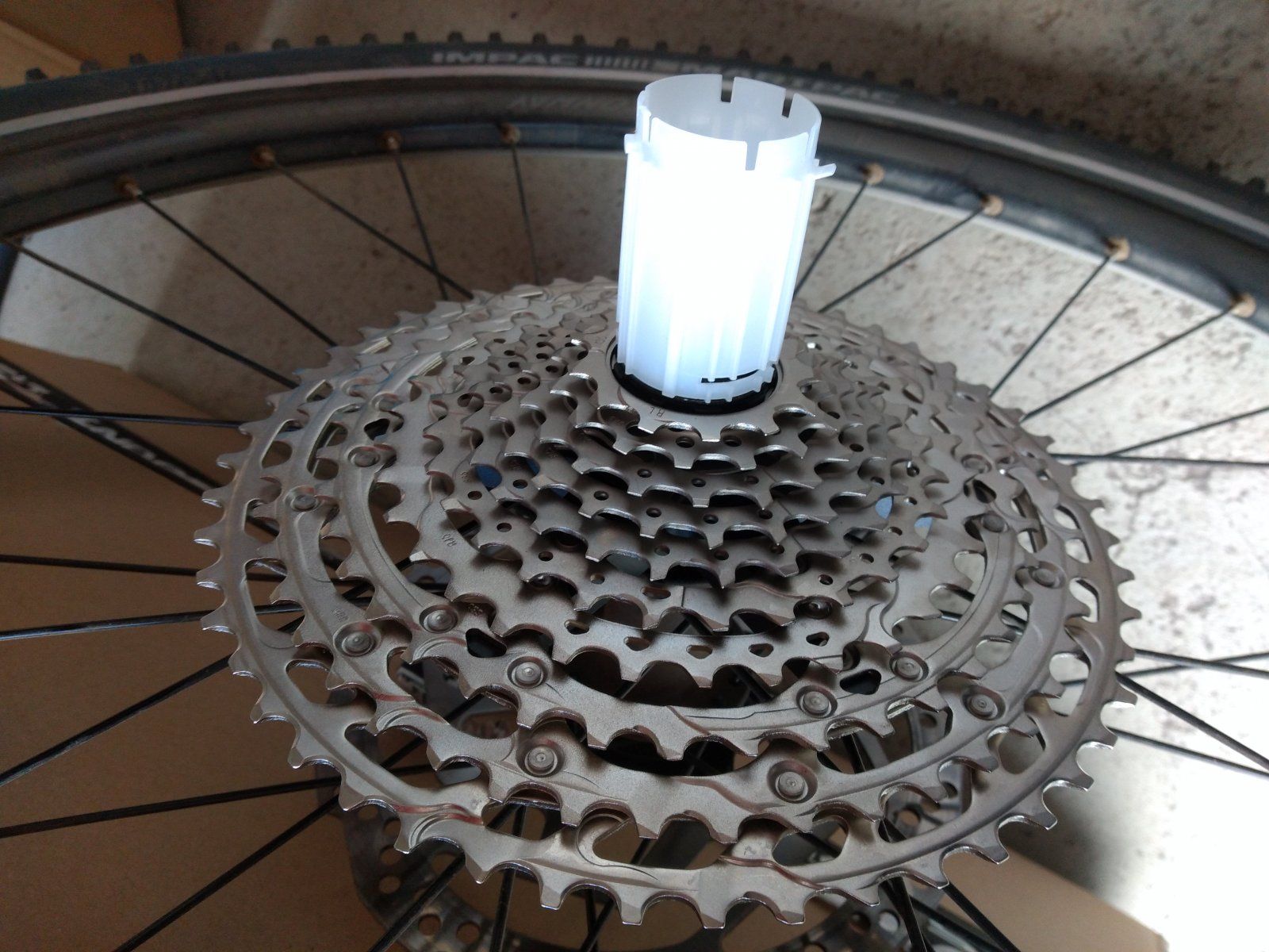

Passt auf HG Freilauf (alter Standart für 9/10/11 Fach Kassette).
Die Kassette wirkt sehr gut verarbeitet. Deutlich besser als die NX Kassette und etwa auf gleichem Niveau wir die now8 bazo m2 11-52 oder die Sunrace mx80 11-50.
Die fünf großen Ritzel 28-51 sind auf Spider. Bei NX waren die oberen vier auf Spider. Bei der Sunrace allerdings 12 Fach waren nur das 11er und 13er einzeln.
Ich finde Shimano hat den besten Kompromiss gefunden.
Ob man das Gewicht durch Austausch der kleinen Ritzel deutlich senken kann (z.B. durch xt Ritzel) müsste man Mal ausrechnen.
Ist mir persönlich aber bei 140kg Systemgewicht auch relativ egal.
Die Cs-m5100 besteht aus verzinktem Stahl. Was vermutlich sehr robust ist im Vergleich zu einer Alu Kassette.
In manchen Artikelbeschreibung findet man die Info das die Kassette aus Edelstahl sei. Das ist Quatsch.
Preis der Kassette 55€

Gewicht ist von Shimano nicht angegeben, warum eigentlich?
Die 600 + x Gramm habe ich so erwartet. NX ist ja auch so schwer. Stahl satt Alu bei den großen Ritzeln halt.

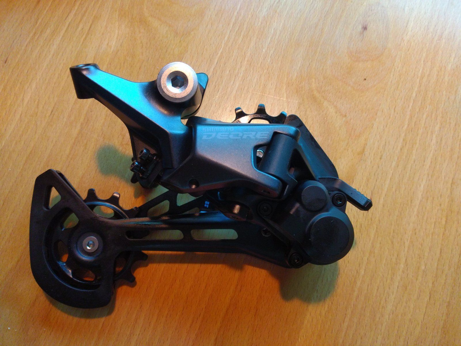

Ich hab mal berechnet das ich 114 statt 111,5 Glieder brauch, wird also mal direkt ohne Ketten oder Schaltwerktausch ohne Einfedern aufm Hof getestet wenns da ist.
Bin auch gespannt ob das XT GS Schaltwerk das noch packt, 50er gehen ja scheinbar noch.
Das neue Deore 11fach ist ja schon drauf ausgelegt, 13er Rädchen und SGS Käfig...
Kostet 40€.

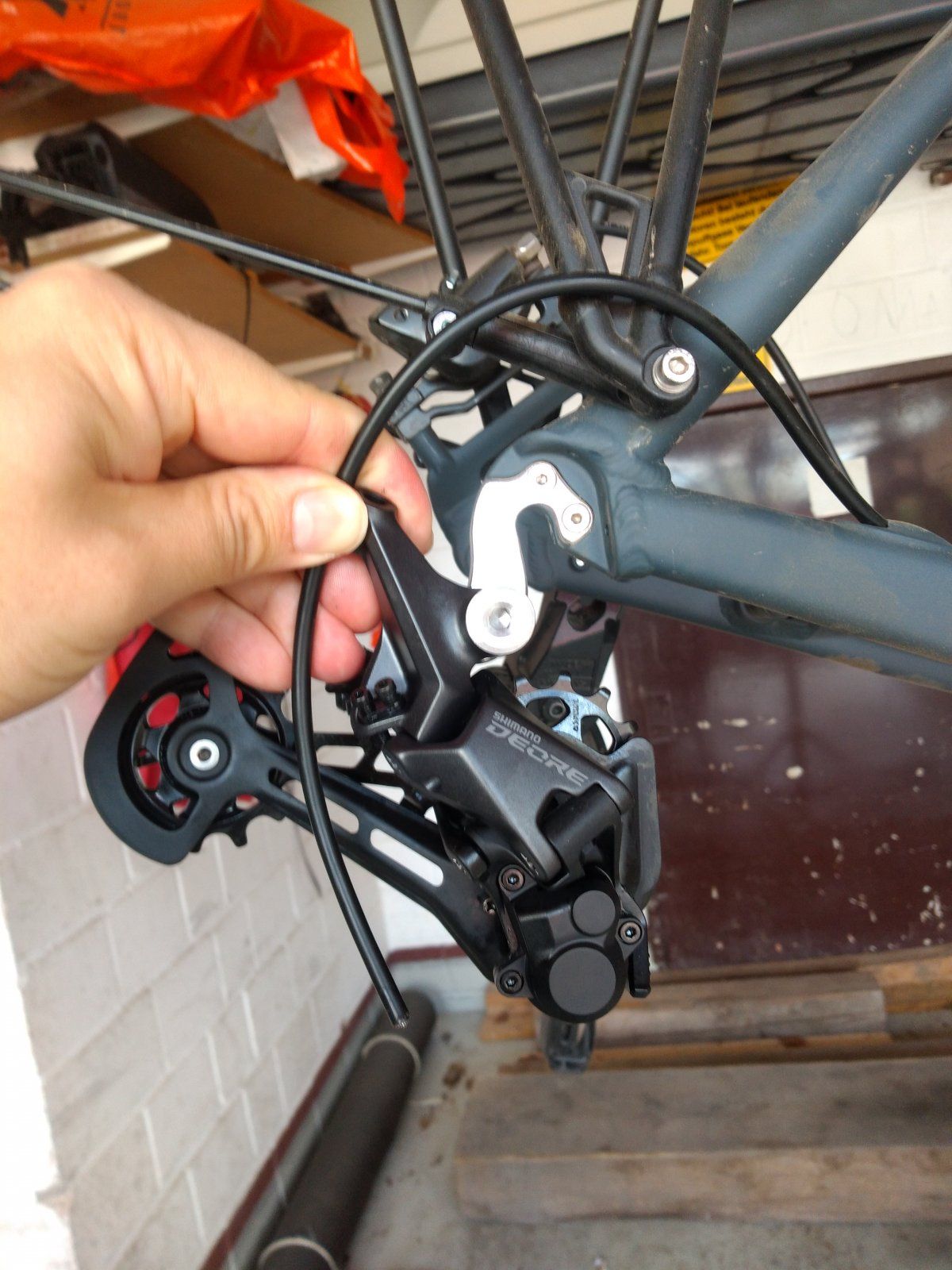

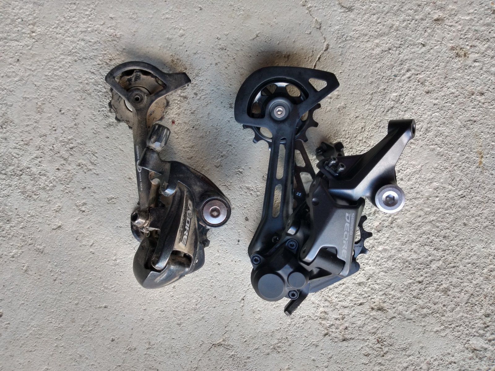

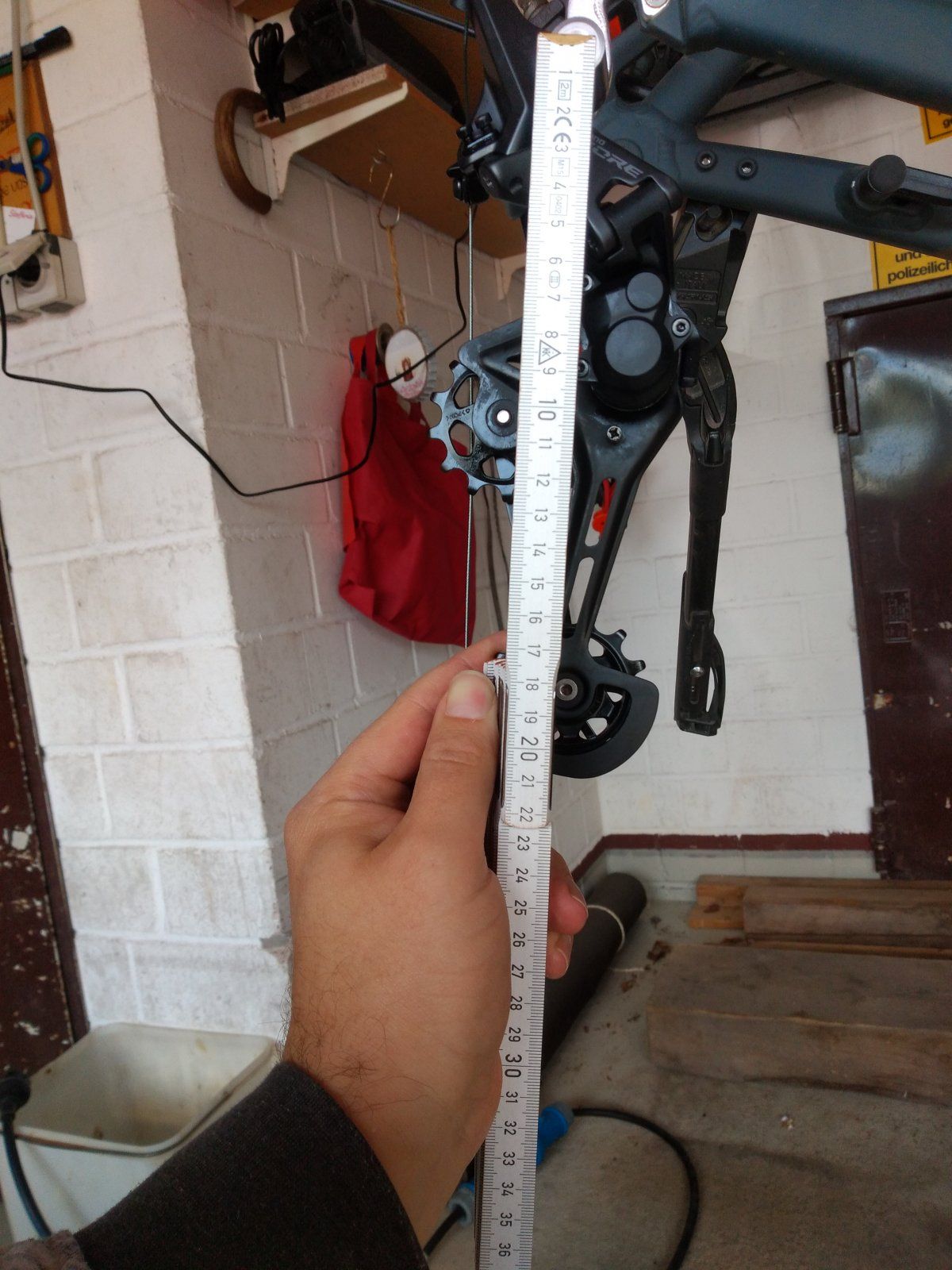

Mich würde mal die Bautiefe vom Schaltwerk interessieren wenn der Arm gerade nach unten steht von Mitte Befestigungsbolzen bis ganz Ende vom Käfig.

Die einfachen (billigen) Ritzelsätze haben keinen Spider für die mittleren Ritzel. Wird solch ein Ritzelsatz auf einen Freilauf aus Leichtmetall gesteckt, dann arbeiten sich die einzelnen Ritzel in das Freilaufgehäuse ein und beschädigen dieses stark. Teilweise lassen sie sich kaum noch demontieren. Dann hat man an der falschen Stelle gespart.
Die Messung müsste man schon eingebaut machen in welchem Ritzel der Abstand am höchsten ist. Denn der Schaltkörper bewegt sich ja auch.
Bei 11fach ist es bei mir im 5 Ritzel:
18 GS
21 Garbaruk alt
21,5 SGS
Das Problem mit Einzelritzeln hat ne SLX oder XT 11x aber auch.
Aber meine XT Nabe hat ja eh Stahlfreilauf.
Optik errinert an 9fach XT Kassette war mein erster Gedanke, eigentlich besser als die Aluritzel.

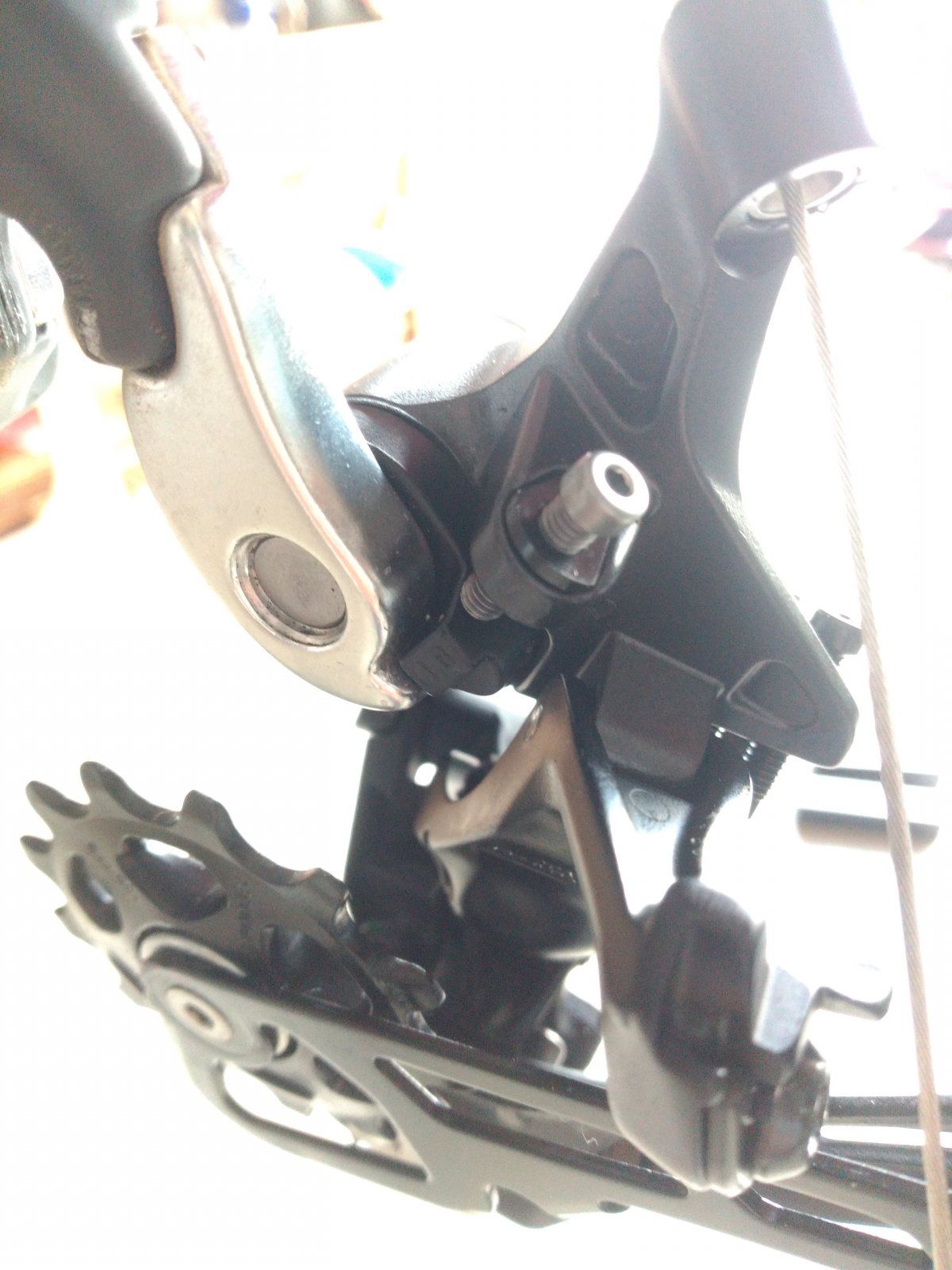

11x GS XT Schaltwerk eckt nicht an, schaltet sauber, aber nur paar Meter probefahren.
Erstmal Kettenlänge prüfen und dann neue drauf.
