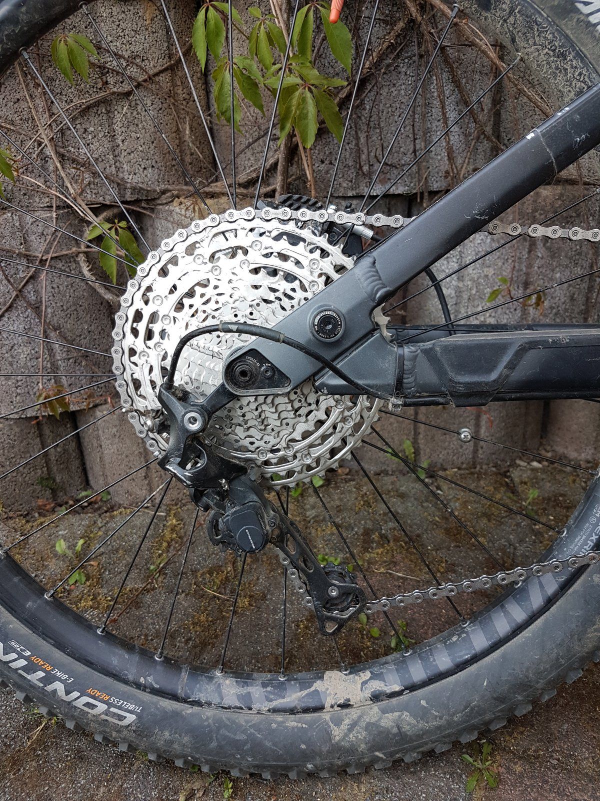

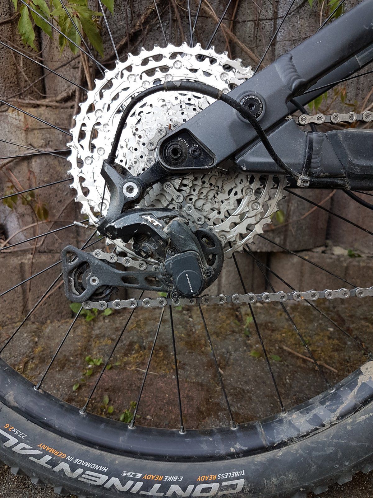

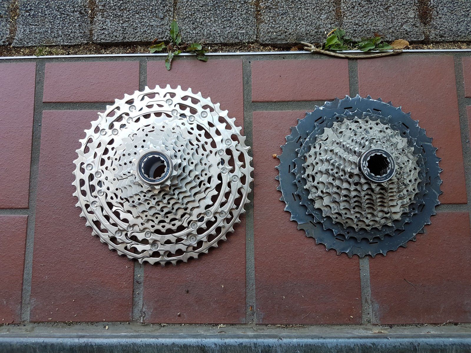

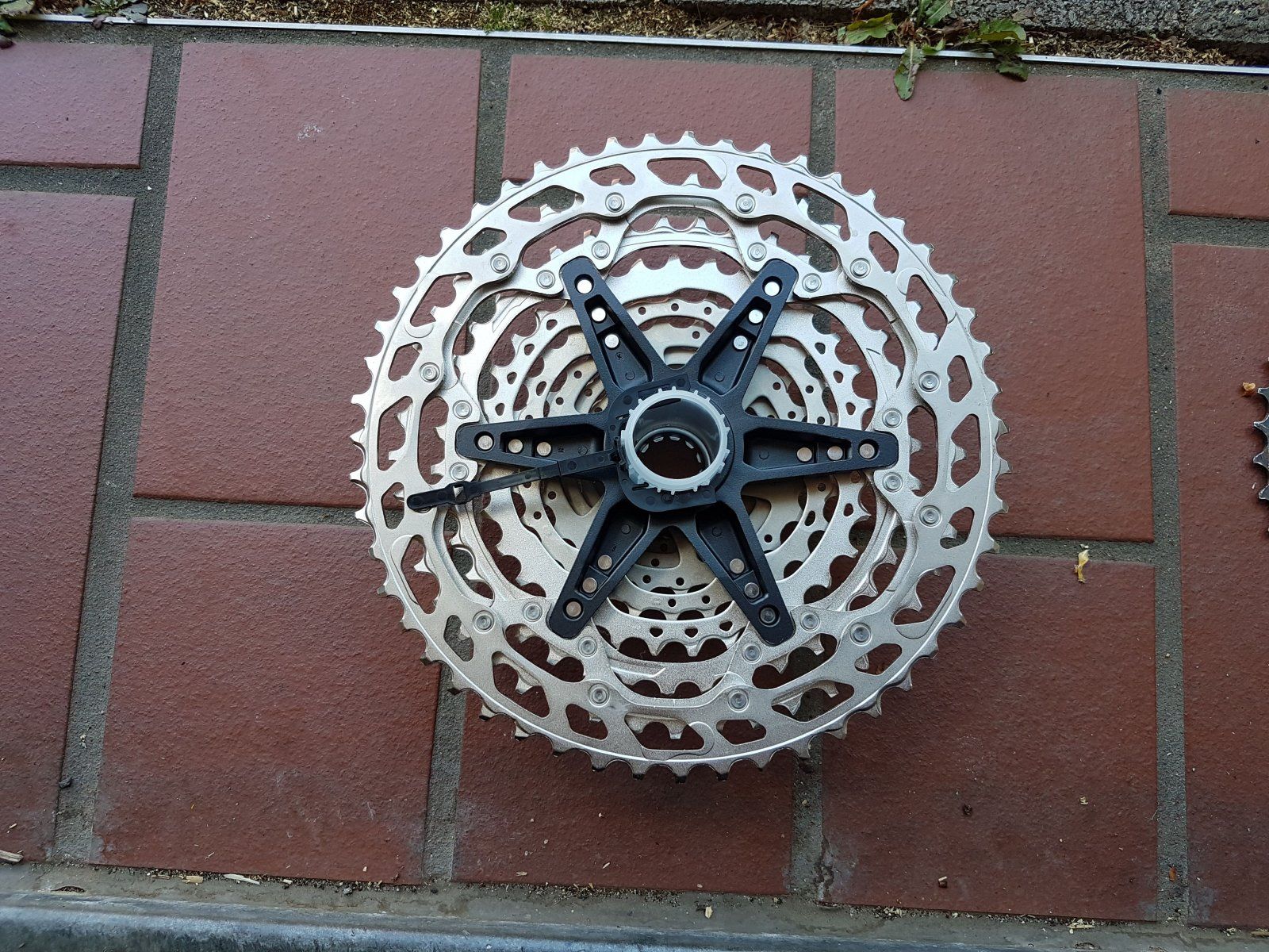

Mal paar Bilder:
SLX 11-46 vs Deore 11-51
Rückansicht
Vielleicht knapp, aber geht. Bisher nur 5km gefahren.

Bei mir läuft es jetzt auch. Unterer Anschlag war anscheinend zu weit außen...

Ist halt das 11x GS Werk, ist ja nicht dafür gemacht, geht halt.
Da ich in langen Gängen (kleine Ritzel) eher eben fahre und nicht volle Kraft reintrete ists für mich bis auf weiteres ok.
