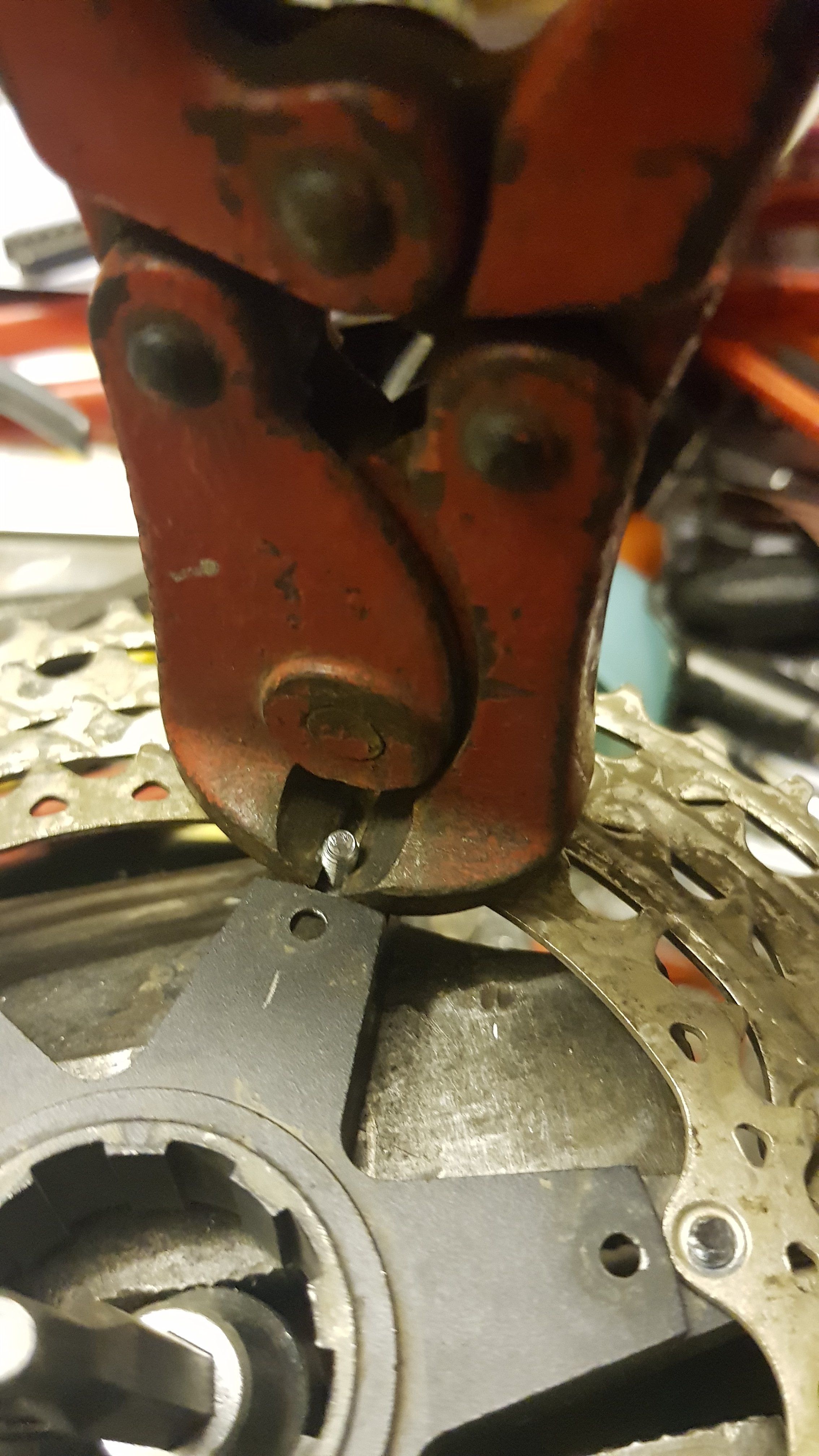

Habe im August ein Haibike mit Bosch Gen4 bekommen.
Hatte die Srsm SX Eagle 12fach Gruppe verbaut.
Bin ich keinen Meter gefahren.
Habe auf die m5100 Deore 11fach umgebaut.
Lief soweit prima und unauffällig bis mir so ein Klappergeräusch auffiel.
So etwa nach 800 Kilometern.

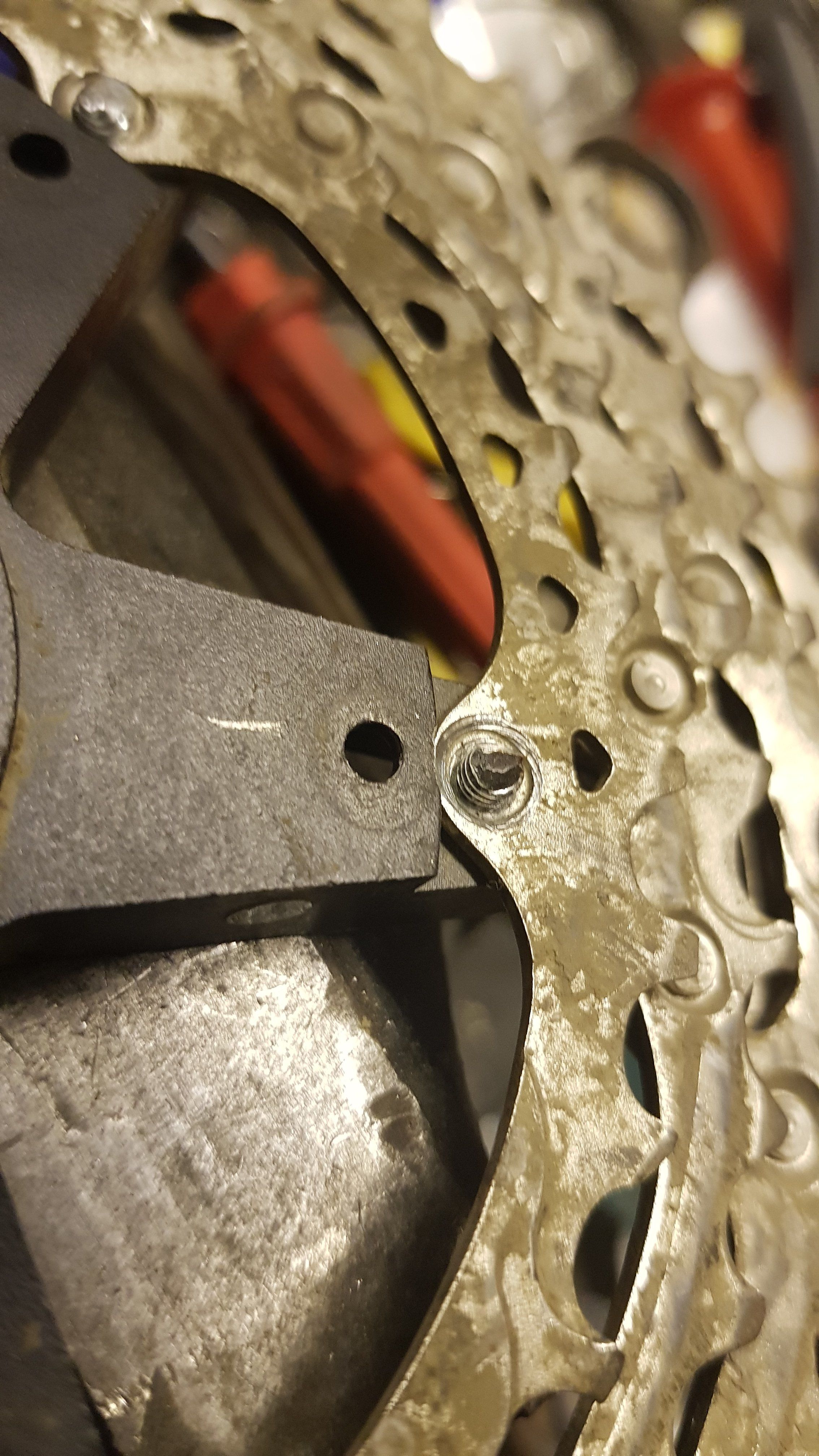

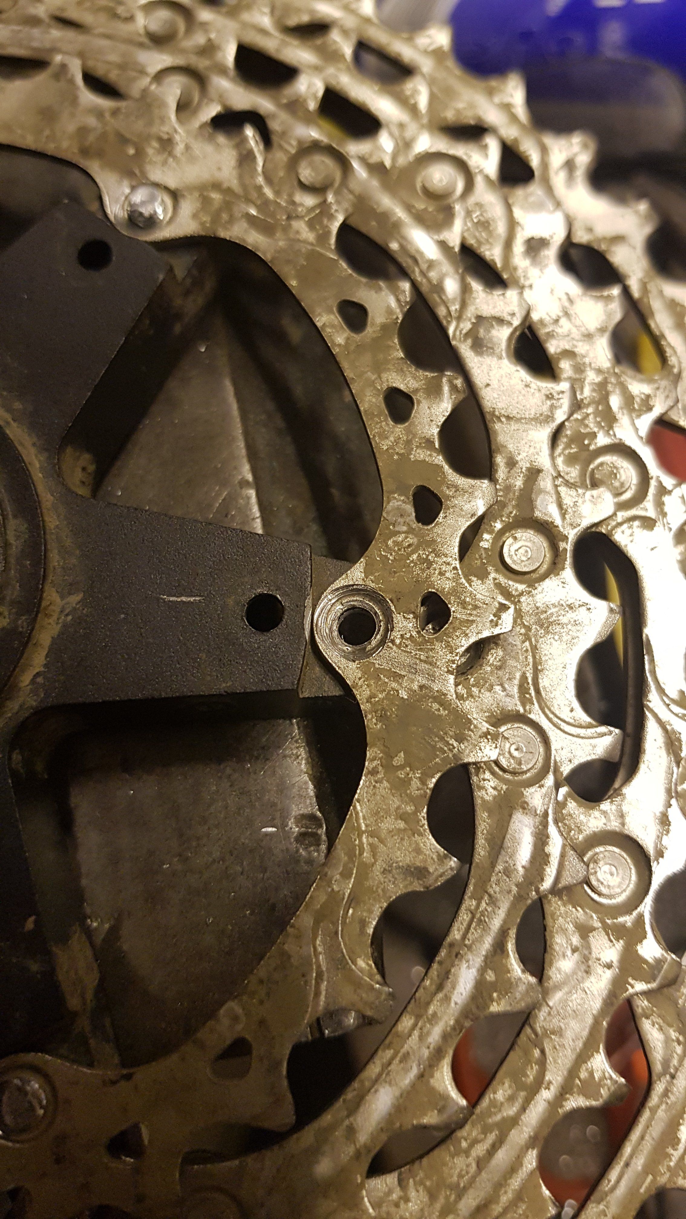

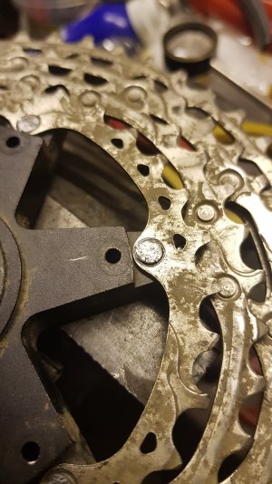

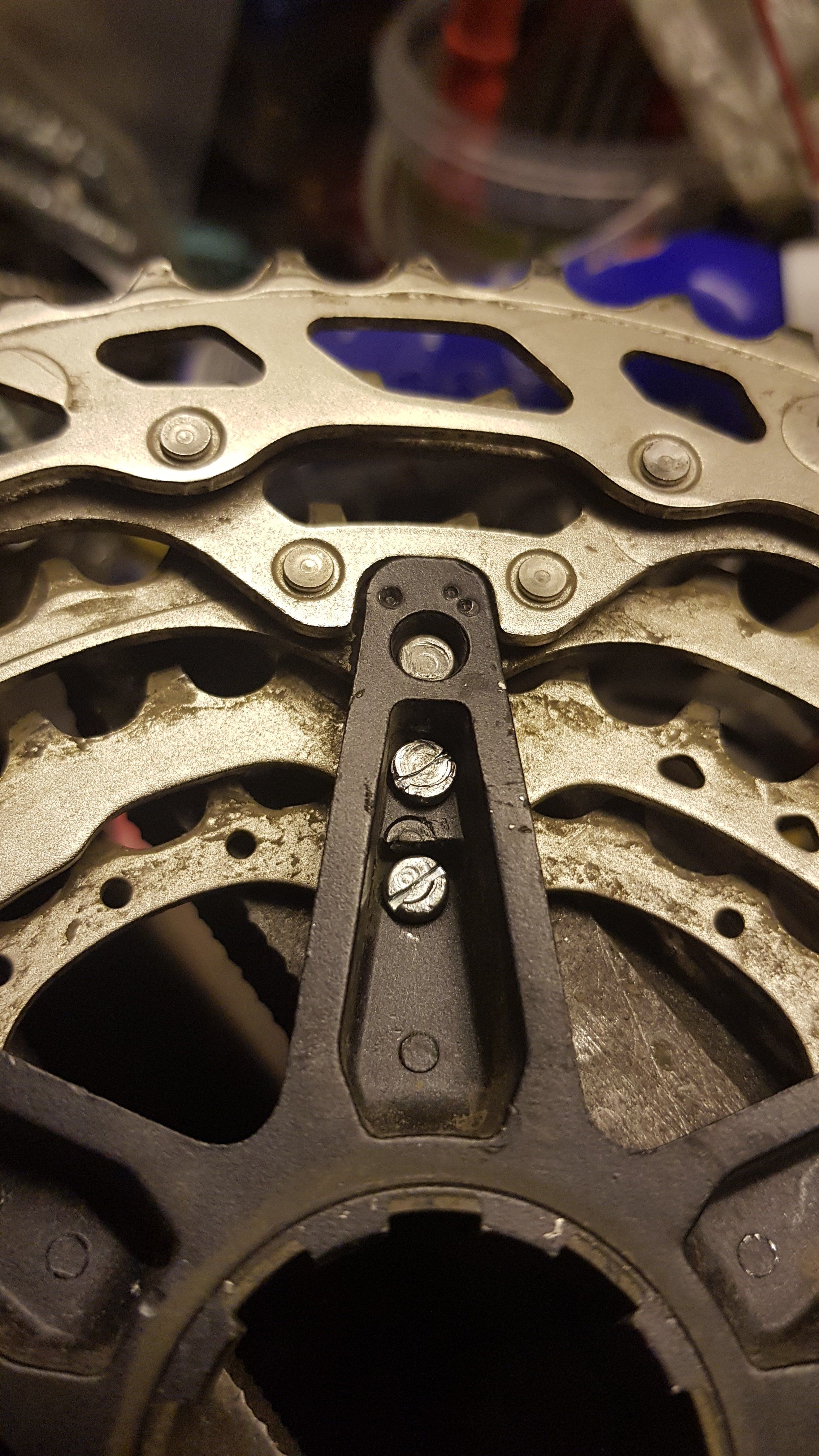

Die drei größten Ritzel sind miteinander vernietet und das dritte ist dann das erste das an dem Aluspider befestigt ist.
Diese Reihe Nieten kriegt den Zug ab egsl ob man in Gang 1, 2 oder 3 fährt.
Diese Nieten waren ausgeleiert und dieses Dreierpaket hatte reichlich Spiel entwickelt zu dem Spider.
Habe ich bemängelt und eine neue Kassette bekommen.
Die beginnt gerade nach 250 Kilometern das selbe Problem zu entwickeln.
Scheint mir ein Konstruktionsfehler zu sein oder eine scheiße genietete Charge.
Sonst noch jemand mit dem Problem?

Haben jetzt zwei mal die Kassette auf Garantie ersetzt.
Beim zweiten Mal musste ich die Kassette mit den ausgeleierten Vernietungen einschicken.
Das wollten sie dann mal sehen.
Die Erste hatte ich ja selber mit neuen Nieten versehen und fahre Die auch zur Zeit. Bisher hält die nun gut.
Die Zweite Ersatzkassette habe ich noch nicht gefahren. Ich gehe davon aus daß die das selbe Problem entwickeln wird.
Vielleicht nur auf ebikes die sich auch in den kleinsten Gängen technisch anspruchsvoll irgendwo hoch baggern müssen. Den Zug vertragen die Nieten offenbar nicht.
Auf nem Bio-bike oder nur bei Radweg benutzung könnte das Problem vielleicht auch gar nicht auftreten.
Da hast du ja nicht solche Kräfte auf den ersten drei Ritzeln.
