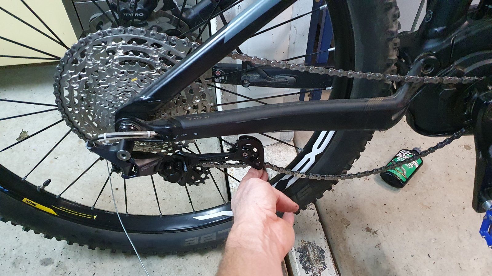

Tach in die Runde. Alles nochmal gecheckt.
Habe SGS Käfig. Kette hat mit Schloss 113 Glieder. Mehr geht nich da die Kette auf dem kleinsten Ritzel hinten sonst durchhängt.
Dämpfer Luftlos gemacht und aufs 51er gestellt.
SW wie in meinem vorherigen Fotos weit nach vorne gespannt. Habe aber noch Luft. Kann das SW bis zur Strebe im voll eingerauchten Zustand weiter bewegen. Spiel ist noch vohanden. Keine Ahnung warum die Anzahl der Glieder gleich geblieben ist. Ich drehe mal ne Runde. Sieht das bei euch ähnlich aus?
Grüße Guido

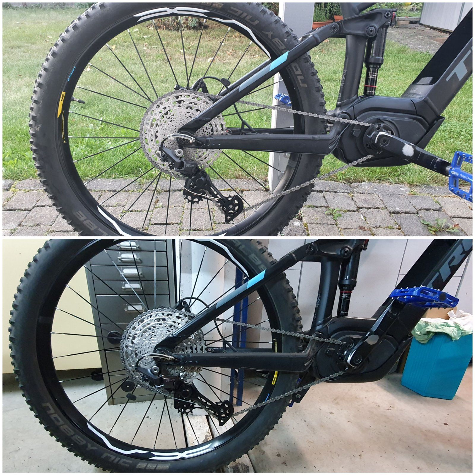

Ich habe gestern nochmal alles neu montiert. Schwaltwerk Kette, Schaltzug. So die Kett konnte ich jetzt um 2 Glieder erweitern. Statt 112 + Schloß, jetzt 114 + Schloß. Habe jetzt auch eine normale Spannung auf dem kleinsten hinteren Ritzel. Kein Durchhang mehr. Wenn ich auf das 51er schalte, ist zwar das Schaltwerk immer noch nach vorne gezogen, aber nicht mehr so weit. Siehe Foto. Oben mit 114 Gliedern. Ich denke das ist jetzt so ok. Schalten lässt sich alles butterweich und sehr leicht. Kurze Testfahrt auf der Straße mit kleinen Hüpfern waren ok. Jetzt heisst es mal das Gelände zu erkunden.
Schönes Wochenende.
Schönes Wochenende.
Das sieht doch gut aus

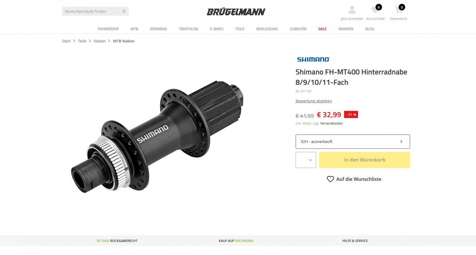

Das einzige was mir schwer im Magen liegt ist mein Freilaufkörper, der bei der M6010 aus Alu ist.
Shimano-Deore-HR-Nabe-FH-M6010-Disc-Center-Lock-fuer-12-mm-Steckachse-schwarz-12-x-142-mm-32-Loch-56760-298420-1574341056.jpeg
Beim Recherchieren habe ich festgestellt, dass zumindest bei r2 bike gefühlt 95% der Freilaufkörper aus Alu sind.
Vielleicht fehlt mir hier die Erfahrung, aber ich hatte das Gefühl, dass Alu hier fast der Standard ist.
- Kann man bei der M6010 Shimano Deore Nabe den Freilaufkörper auf Stahl umbauen ? Finde dazu leider nichts.
- Teurer und wohl deutlich aufwendiger wäre alles auf eine neue Nabe same neuem Freilaufkörper umzubauen. Kassette und Bremse ist einfach, aber das Laufrad müsste ja auch umgespeicht werden. Ohwe...
- Was meint ihr hierzu? Dringend nötig oder einfach mal abwarten und schauen wie lange der Alu-Freilaufkörper das mit macht ? Muss nicht unbedingt eine fiese Lektion lernen, aber frage mich welche Möglichkeiten ich nun habe...
Hoffe ihr seid nicht zu hart mit mir als absoluter Neuling.
Danke :)
Super das alles geklappt hat, hast ja auch eigentlich alles passend zueinander gekauft.
Freilauf ist erstmal kein Problem, lass den wie er ist.
Klar Stahl hält vielleicht länger, grad beim Ebike.
Die neue Kassette hat aber schon fast keine einzelnen Stahlritzel mehr, Freßspuren außen sollten also nicht so das Problem sein.
Ob nen Stahlfreilauf der XT 11fach Nabe 1zu1 tauschbar ist weiß ich nicht, meine hat aber einen.
Ich würd dann erstmal fahren und bei Lust und Laune oder nem Defekt nen ganzes Laufrad kaufen, bauen lassen oder selber bauen.

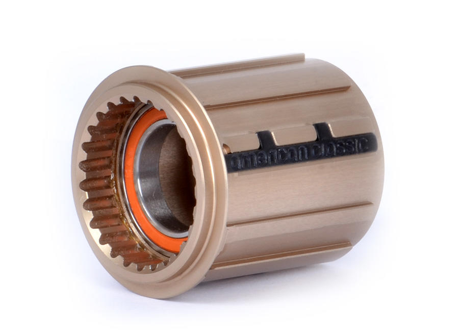

Ist es denn sicher, dass der Freilaufkörper bei Deore ohne Microspline aus Alu ist?
Meinem Kenntnisstand nach sind die bis einschließlich XT aus Stahl und bei der XTR aus Titan...
Normalerweise sind die günstigen Naben mit Stahlfreiläufen ausgestattet und die hochwertigeren aus Alu - aus Gründen der Gewichtsersparnis.
Bei Hinterradnaben, die nicht von Shimano kommen, gibt es allerdings häufig Stahlfreiläufe für die ebike-Versionen und/oder zum Nachrüsten.

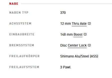

ich war am überlegen mir für mein Neuron5 (2019) ein DT Swiss Rad H1900 zu holen für hinten (Als Ersatzrad) die haben auch die 370iger Nabe mit Alu Freilauf und bei meiner Shimano Nabe ist ein Stahl Freilauf daher hab ich mich derzeit noch nicht getrauut weil ich einfach nicht weiß ob das wirklich zusammen passt bzw ob es einen FReilauf aus Stahl gibt für die DT Swiss felge
Diese Nabe müsste im Neuron5 am Hinterrad verbaut sein
Ich seh gerade das bei DTswiss E1900 der Freilaufkörper ASS für Alu/Steel steht was auch immer das genau bedeutet
Danke für den Hinweis. War mir ganz sicher beim Umbau, dass es sich bei dem Deore Freilaufkörper bei mir um eloxiertes Aluminium handelt. Sah irgendwie so aus. Werde bei der nächsten Wartung mal mit einem Magnet schauen. Im Internet findet man keine gute Angaben zu der FH-M6010 Nabe und dem Freilaufkörper weder bei Shimano noch in allen gänigen Shops.
Allerdings habe ich gestern bei Bike24 eindeutige angaben gefunden und der Freilaufkörper ist wohl doch aus Stahl.
Vermute du hast somit recht und meine "Panik" ist unbegründet und der Umbau doch "perfekt" für meine Ansprüche. :)
