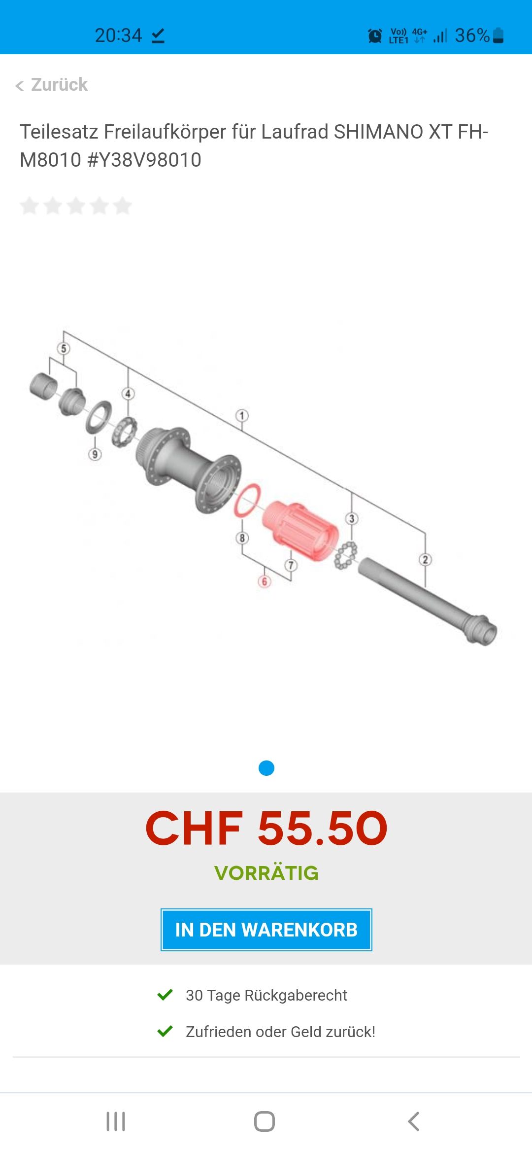

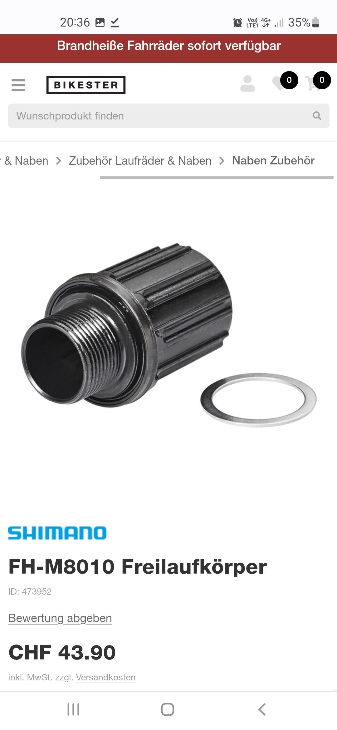

Hab diese Nabe Shimano XT FH-M8010-BIst je nach Nabenhersteller verschieden.
Es geht um dieses bike https://www.bike-angebot.de/cube-reaction-hybrid-slt-500-grey-n-green-2018.htmlHab diese Nabe Shimano XT FH-M8010-B
Dann ist es ja in der Nabe geschraubt. So sieht es auf dem Bild aus
