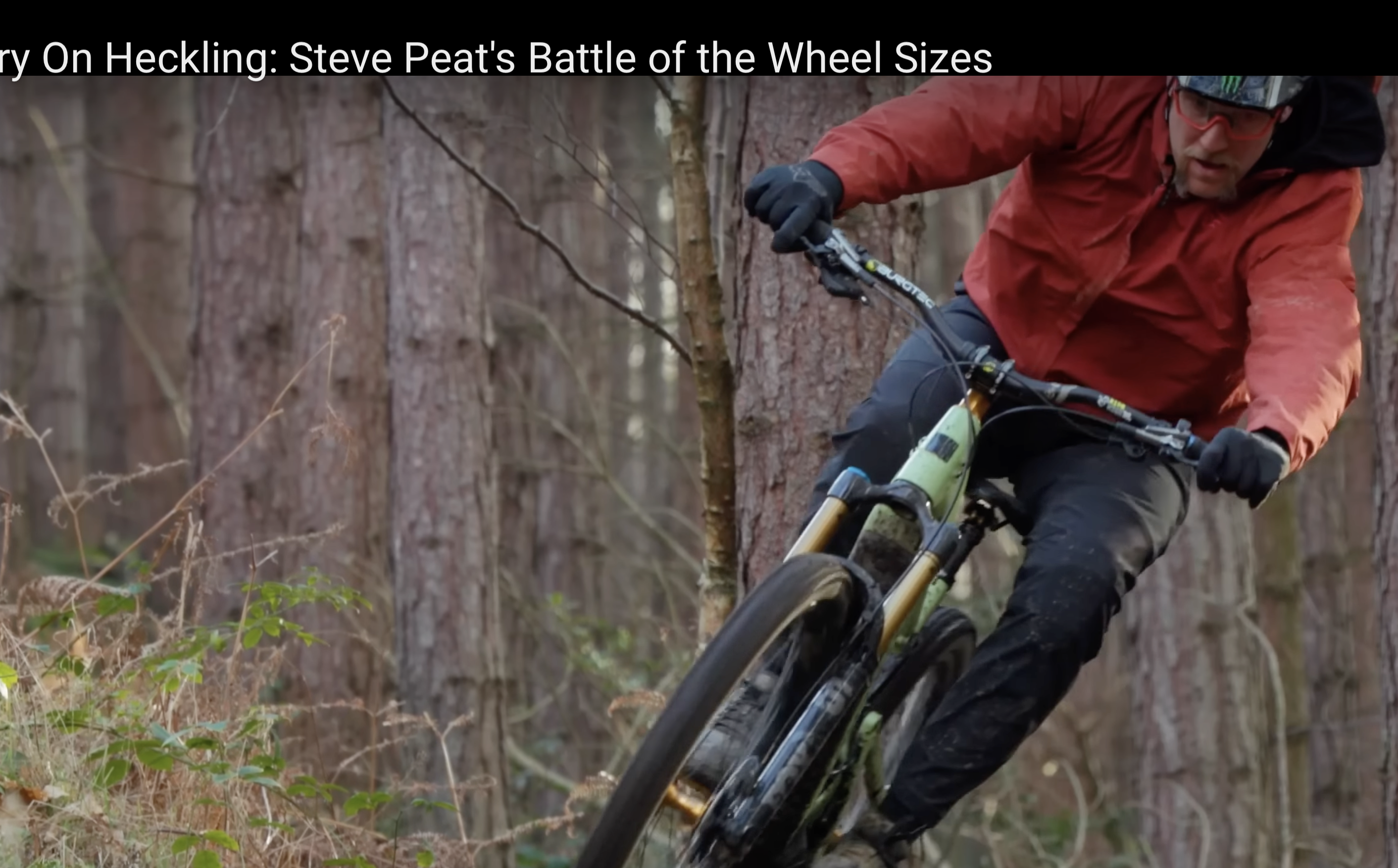

Ja gut so ist meine Gabel derzeit auch eingestellt... ich nutze ca. 65% des Federwegs und sie fühlt sich recht gut an. Aber bin ich denn so falsch gewickelt, dass ich das irgendwie schräg finde von einer Highend 170mm Gabel nur 120mm zu nutzen und die restlichen 50mm für "den Notfall-Drop" auf der Seite zu haben?
Btw.: Hab heute das Video von Steve Peat auf seinen Hometrails geschaut (29 vs 27,5 Vergleich): Der SAG Ring ist ganz oben, der nutzt also 100% und auf der Strecke sind weder Notfall-Drops noch andere Landungen von hoch... ohne mich mit ihm vergleichen zu wollen aber ich denke es ist nicht so abnormal, den Federweg seiner Gabel ganz nutzen zu wollen...
Es ist nicht so, dass ich von 170mm Federweg generell nur 120 nutze. Es gibt immer wieder Stellen, an denen vom Federweg der Gabel bestenfalls 10mm übrig bleiben und der Dämpfer ziemlich am Anschlag ist. Das sind aber Einzelfälle, für die ich einfach Reserven haben will. Ein Anschlagen der Federelemente am Federwegsende möchte ich vermeiden. Ehrlich gesagt, machen das auch alle meine Bikebuddies genauso. Ich kann ja schlecht vor einem größeren Sprung, also für meine Verhältnisse ;-), erst anhalten und die Federelemente aufpumpen. Bzw. die Feder hinten am Bullit wechseln.
