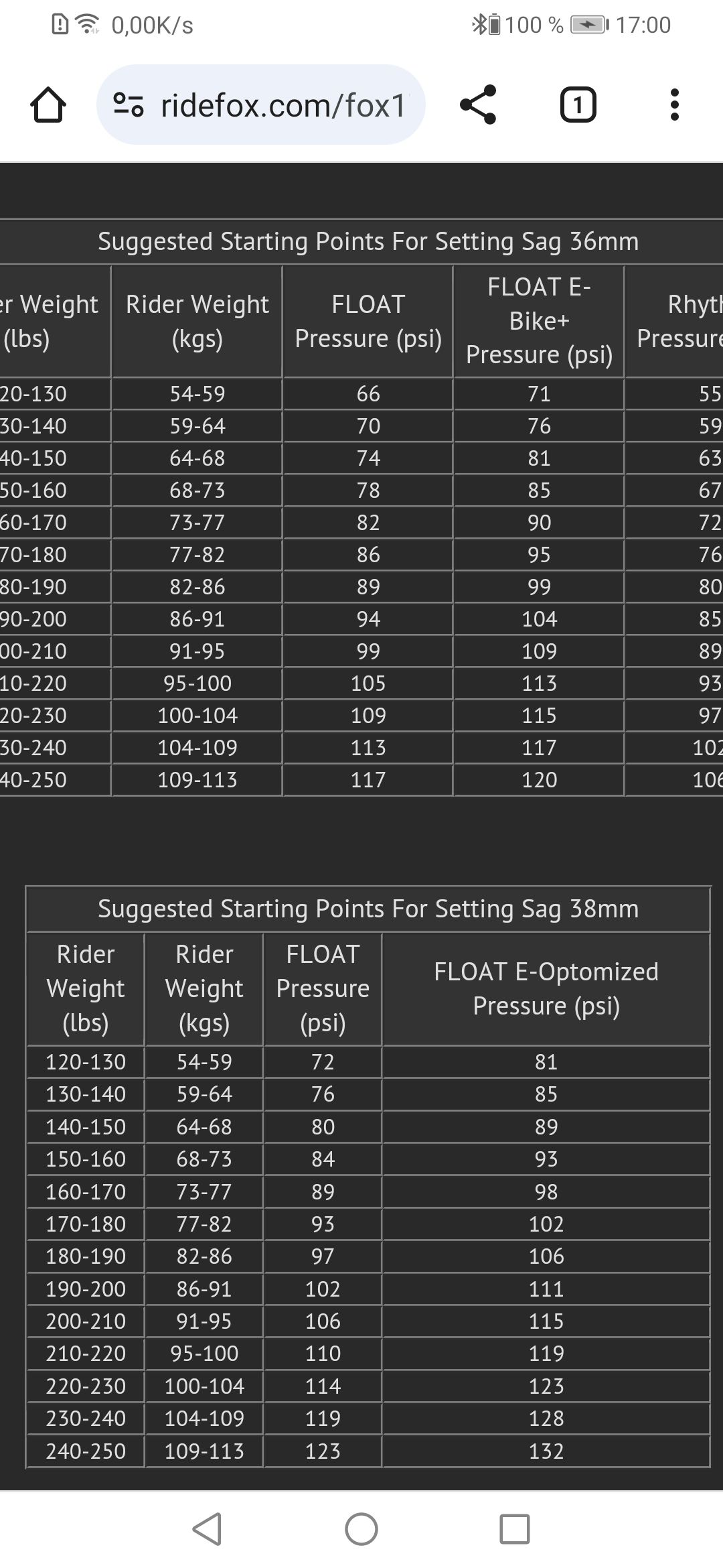

Vielleicht kehrt sich das um wenn man deutlich zu schwer ist. Flyer z. B. empfiehlt für einen 110kg Fahrer 140PSI und von Zu 1 Klick 🤷‍♂️
Laut Flyer Empfehlungen bin ich 85kg, müsste aber 125PSI fahren. Das sind dann wahrscheinlich die 20% SAG. Fahre aber 30% mit 1 Token.
Wenn Du 135kg wiegst dann bist Du knappe 25% zu schwer, wenn man nach Flyer geht 🤷‍♂️

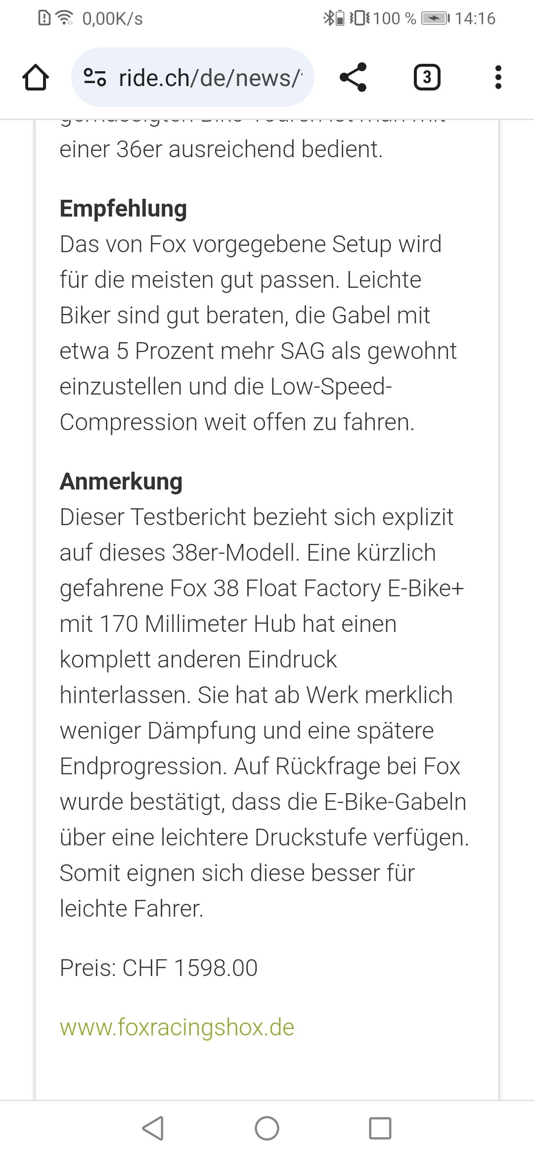

Ich habe absolut kein Problem mit einer zu weichen Druckstufe oder zu wenig Progression.
Ich habe sogar die zwei Volume Spacer raus gemacht, weil sie mir viel zu progressiv war.
Die Druckstufe fahre ich komplett offen.
Wenn mir die Druckstufe zu weich wäre, wie in deinem Bild gesagt wird, könnte ich die Druckstufe ja einfach zu drehen, aber brauche ich gar nicht.
